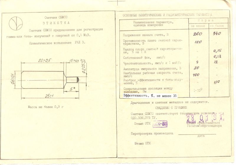

Alkul, а про госреестр и первичный эталон расскажете?
Вкраце, сбм20 при номинальном напряжении питания за определённое время с рекомендуемой схемы включения выдаст количество импульсов, пересчитываемое в уровень, с заданной в паспорте точностью. Фильтр хода с жесткостью на погрешность измерений практически не влияет, т е. по гамме такую штуку можно смело нести в калибровку, как дозиметр. Можно и не носить, на точность это не влияет. По бете сами расскажете, а мы потроллим, никакого дозиметра не получится.
А поверка, это вообще для других целей, и точно не для бытовых приборов.
ЗЫ. скан свидетельства о поверке для сбм20 был выложен в соседней теме, там всё подробнейшим образом расписано.

Теперь по паспорту. Вы опираетесь на параметр:
- чувствительность к гамма-излучению Ra-226 мощностью 0.1 Pmax - 420 плюс-минус 20 имп/сек
Но Вы не задумывались, почему сделана оговорка про уровень мощности 0.1 Pmax? Не потому ли, что при других уровнях мощности чувствительность может быть другой? Если бы изготовители счетчика гарантировали одинаковую чувствительность во всем диапазоне регистрируемых мощностей, то им было бы гораздо проще написать, что, мол, чувствительность в имп/с на 1 мкЗв/ч такая-то. Но этого нет. А значит, указанная в паспорте чувствительность соответствует приведенному значению только в узком участке диапазона регистрируемых мощностей.

Ага значит с истенностью буквы паспорта согласен, это хорошо, т.к. из этого вытекает возможность мат. расчета.
Нелинейность, это пока необоснованные ничем домыслы. Народ жаждит конкретику, и не какого нибудь справочника, а желательно от производителя!
Ладно не буду вгонять ваш отдел в безвыходную ситуевину, и дам ссылку на другой аналогичный датчик, скажем на этот.. о! там такая нелинейность, абалдеть, прям мурашки по коже! синусоида!.... стоп!!! нелинейность... хм! где?! в области предшествующей захлебу датчика? Во первых она пренебрежимо мала, во вторых только в области пред захлеба.

titus.zx писал(а):
Однако, как говорят в метрологии: данные по поверке действительны только на момент поверки.
Абсолютно верно!
Но с оговоркой, речь не о поверке, а о калибровке.
Точнее даже, о отсутствии необходимости как таковой, для бытовых приборов.
Про узбеков, ты утрируешь, у классических счетчиков гейгера-мюллера есть три основных фактора влияющих на счет после выпуска заводом:
- полная/частичная разгерметизация.
- выработка ресурса газовой смеси.
- изменение габаритов газовой камеры в результате деформации.
При любом из этих случаев датчик признается негодным к эксплуатации. О калибровке и речи быть не может.
Поверку счетчиков производят регулярно сверяя с паспортными данными, если они разнятся, счетчик идет на замену, а не на калибровку.

Вот это прошу прокоментировать:
Кстати, вот тебе пример паспорта от СБМ-10
И так, что мы тут видем? правильно, то чего по твоему мнению нет :)
"мол, чувствительность в имп/с на 1 мкЗв/ч такая-то. Но этого нет."
Там дается вилка "12-9" т.е. +-12.5% погрешности(общая 25%) хороший результат надо сказать!
Но я приму если ты скажешь, что это не СБМ-20 о котором спрашивали форумчане, и дашь кривую, которая действительно кривая(а не прямая линия с небольшим загибом как выше), для СБМ-20 с конкретной ссылкой на источник или скан офф. документа.
Вобщем пока ты спор слил. и все твои посты лично я расцениваю как пустой ничем не подтвержденный треп. Давай конкретику с ссылками на источники а не отсебятину. А то складывается впечатление что ты работаешь где-то рядом с цехом где действительно применяются датчики, сам не представляя что это такое. А т.к. сейчас выходные, посоветоваться тебе не скем, поэтому тянется резина.
