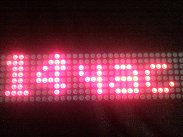

По-бырому снял 328, поставил 8А. Пршился крайней прошивкой с большими цифрами.
Ну что могу сказать...Браво!!! Работает почти все (бузер и датчик температуры не впаивал еще), кроме кнопок :( Не могу войти в меню.
У Вас по схеме на кнопки 15, 16, 17 ноги меги идут, а в JY-MCU 3208pro 9, 10, 11 и нет подтягивающих резисторов на "+". Датчики температуры у вас "висят" как раз на 10-й ноге, а бузер на 9-й. Тут же под бузер свободна 23 нога, а под DS18B20 отведена, если не ошибаюсь-24-я. Можно ли это как-то подправить в вашей прошивке?
Надо бы еще поправить цифры "8" и "9", а то "кривые" получились...
Нельзя ли убрать незначащий "0". Что бы было не 00:11 или 01;25, а 0:11 или 1:25?

Кнопки идут на PD5-PD7 (9..11). Датчик температуры на PC1 (24). Буззер на PC0 (23). Это разводка JY-MCU 3208pro, под которую и собрана прошивка. Всё работает, в том числе и кнопки (буззер не впаивал, нет посадочного места, а на проводках не хочется пока). Смотрите pins.h.
Обновление прошивки.
- Текстовые строки перенесены в файл EEPROM.
- Оптимизация и уменьшение размера кода.
Пока имеются русскоязычный и англоязычный варианты eeprom, но теперь легко сделать варианты для других языков. Смена прошивки при этом не требуется, разве что для добавления в шрифт отсутствующих символов.

Заработало меню. Я вчера просто fuse прошил не правильно :( , под вечер голова уже не работала.
Покрутил сегодня на свежую голову. Прошу поправить в прошивке с большими цифрами цифру "8" (не хватает одного пикселя справа внизу) и цифру "9"(поднять вверх на один пиксель пиксель в завитке, как в "3" или "5").
Буква "с"малая -я не понял, так надо или тоже недорисовка?
Заметил следующие недочеты: в меню, после установки года почти всегда не возможно выйти из меню нажатием кнопок, можно только через отключение питания. :(
В меню установки будильника тоже артефакты с правой цифрой.
Запятая после дня недели-так надо? Расстояние между днем недели и числом великовато-мне кажется.
Хотел спросить, а где можно посмотреть блок-схему структуры меню? Интуитивно не все пункты меню понятны :(
P.S. Не сочтите за наглость :lol: Хотелось бы еще добавить вот такой пиксель в цифру "5"

По поводу "больших" цифр - как я уже сказал, мне не нравится, как они выглядят вживую на матрицах. Поэтому отвлекаться ещё и на на ковыряние в шрифте ради якобы улучшений я не хочу. Там и без того хватает, что улучшать и оптимизировать. Тем более, что это не программирование, а так.. возня. Если интересно - собирайте прошивку из исходников, правя под себя. Благо, сейчас, после переноса текстовых строк в EEPROM, это стало много проще.
- Добавлена поддержка пользовательского шрифта для цифр на главном экране (часов) в EEPROM.
В eeprom по смещению 0x1C0 можно любым шестнадцатеричным редактором прописать 50 байт (для цифр 0..9, по 5 пикселов ширина каждой) своего шрифта. Шрифт будет применяться только на главном экране (будильник и прочие экраны будут использовать встроенный шрифт шириной 4 пиксела).
Для переключения между встроенным и пользовательским шрифтом - длительное одновременное нажатие кнопок 2 и 3.
По умолчанию в EEPROM мною положен чуть изменённый шрифт №5 с вышеупомянутой картинки.

WiseLord, крайняя прошивка-именно то, что я хотел :))
Спасибо!!! Очень оригинальное решение проблемы :)
Возможно ли как-то сделать, что бы число, год и показания температуры тоже отражались "большими" цифрами?

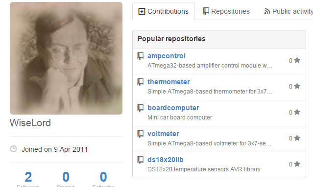

Нашёл Ваши другие конструкции. Скриншот прилагаю.
Где можно ознакомится с ними (схема, прошивка, характеристики), интересует вольтметр, термометр,
или это только программное обеспечение .

Это маленькие (плата в размер трёхразрядного семисегментного индикатора) вольтметр (0..25.5В) и термометр (DS18B20) на ATmega8. Делал когда-то давно для себя, ничего особенного в них нет.
Планировалось для установки в авто. Вольтметр питается от бортовой сети, её же напряжение и индицирует. Термометр питается аналогично, отображает температуру вынесенного на проводе датчика.
Схем как таковых нет, но вроде бы где-то валялись печатки в формате SprintLayout. Ну и по исходникам можно понять, что куда подключено.
В общем, на полноценные конструкции не тянет, просто я там на GitHub складываю разные свои самописные библиотеки, которые потом в своих конструкциях использую.
