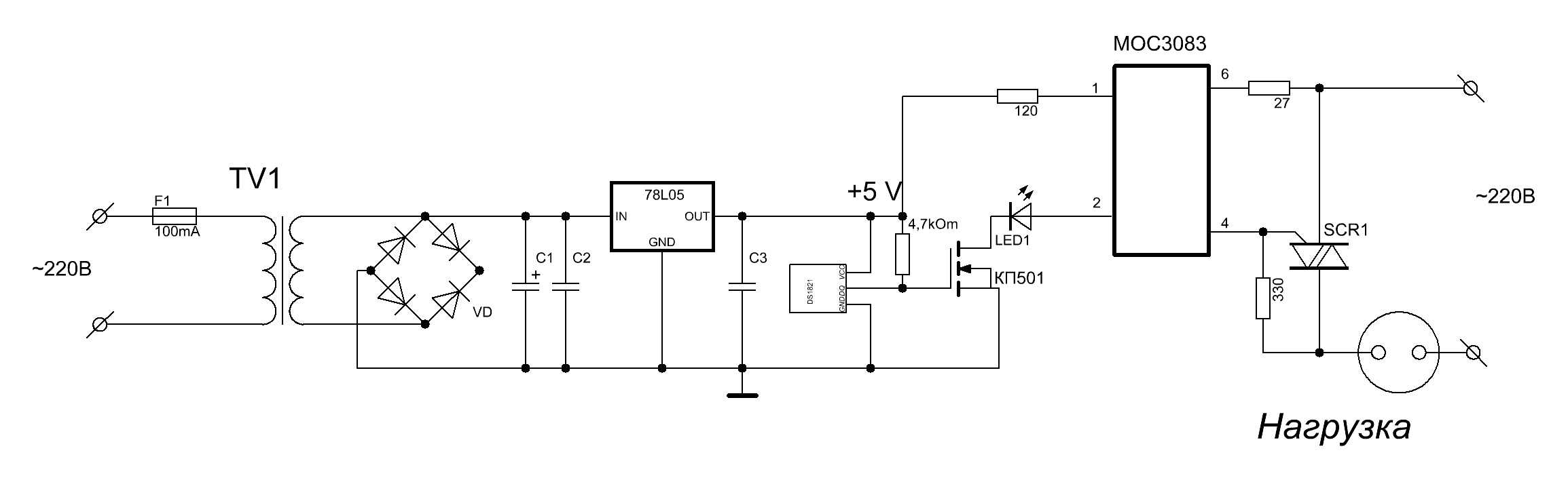

Хочу применить термостат http://radiokot.ru/circuit/digital/home/29/ для циркуляции теплоносителя в солнечном коллекторе. Но при симуляции схемы в Протеусе оказалось, что насос включается не только по заданным порогам, но и при Т обратки > Т подачи, что не есть хорошо.
Не мог бы уважаемый DimAlt это прокомментировать?

Кто нибудь собирал данный проект http://radiokot.ru/circuit/digital/home/29/?
У меня почему то не устанавливается ни один параметр. На индикаторе: "----".

Скажите пожайлуста а что не так с исходником, после компиляцыи все температуры ----

Если хотите что бы проверяли печатку, надо делать подписи к деталям в соответствии со схемой. А то не понятно где какой резистор или конденсатор.

Мяу! 8) Котельня с твердотопливником, три насоса и управление заслонкой - нужна автоматика. Не хочу покупать наборы типа мастеркит.
Собрал устройство по схеме http://radiokot.ru/circuit/digital/home/29/ но хотелось бы поменять в программе:
1) Индикатор с общим анодом
2) Шаг сделать 0,5С
3) Изменить названия показаний с двух датчиков на Т1 и Т2 (сейчас П и О)
4) индикация температуры Т1 и Т2 (первый и второй датчики) циклично по 3 сек
5) Сделать Ton и Toff независимо для двух датчиков (сейчас только для датчика 1)
6) В настройках (кнопка SET): T1on, T1off, T2on,T2of. Заблокировать установку Ton < Toff, иначе получается ерунда.
7) Убрать параметр разности температур и времени индикации, порт по разности температур назначить для второго канала
Фактически, превратить его в двухканальный термостат с изменяемым верхним и нижним пределом для обоих датчиков.
