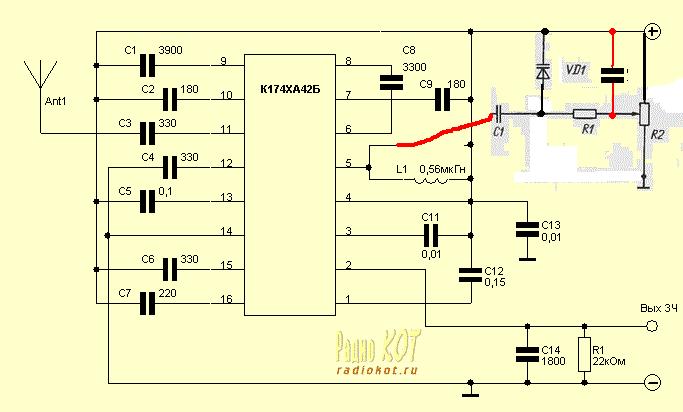

Видал я это, там катушка включена между выводами МС а тут по другому если вы не заметили.
 Заголовок сообщения: Re: УКВ приемник на одной микросхеме (К174ХА42)
СообщениеДобавлено: Вт янв 11, 2011 20:00:00
Карма: 14
Рейтинг сообщений: 230
Сообщений: 1815
Откуда: Россия.
Одинаково там катушка включена. Просто микросхемы в разных корпусах.
Ножки посчитай на той и другой схеме.
СообщениеДобавлено: Вт янв 11, 2011 20:46:27
Зарегистрирован: Пн авг 31, 2009 09:04:53
Сообщений: 1042
Откуда: Россия, Омск
Да знаю я ,что корпуса разные у них. Но я ж нзнаю что там внутри микросхемы. Если знаете, то чего к этой схеме просто не подрисовать.
СообщениеДобавлено: Вт янв 11, 2011 22:06:38
Карма: 14
Сообщений: 1815
Откуда: Россия.
Так и соедини как там нарисовано.

Не подскажите номиналы резисторов и конденсаторов для предыдущей вставки? я уже все кроме этого запаял.
СообщениеДобавлено: Сб фев 05, 2011 15:33:39
Карма: 14
Сообщений: 1815
Откуда: Россия.
R1 22 - 47 ком
R2 любой от сотен ом до сотни килоом. Я ставлю 10 ком.
Конденсатор 0,01 - 0,1 мкф
Эту схему лучше от стабилизатора питать вот как здесь.
viewtopic.php?p=701434#p701434
download/file.php?id=55926
Иначе если УНЧ в классе "В" работает, то начинаются хрипы, т.к. в зависимости от звука по разному проседает напряжение питания и в такт звуку меняется настройка приемника.
Правда перекрытие уменьшается.

Там же два конденсатора: который идет к катушке и который параллельно варикапу.
СообщениеДобавлено: Сб фев 05, 2011 16:33:55
Карма: 14
Сообщений: 1815
Откуда: Россия.
С1 идет к катушке 510 - 3300 пф. Он должен быть хотя бы раз в десять больше максимальной емкости варикапа.
А параллельно варикапу не вижу, а если поставишь, то снизится коэффициент перекрытия.
Там есть еще от среднего вывода резистора, так про него я уже писал.

Спасибо, собрал. Пока удалось услыхать только одну радиостанцию вперемешку с шумом. Пиал от 4.5 вольт, чтобы питать от 9, нужно что то менять в схеме?
