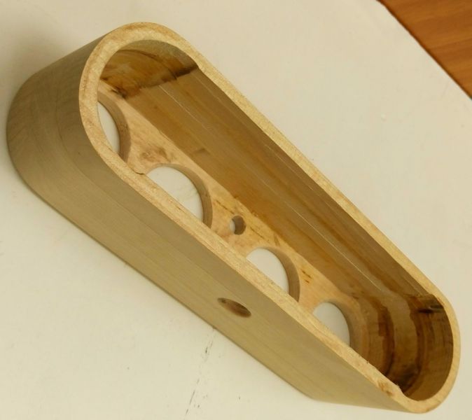

На ИВ-11
IV11-1.jpg [250.74 KiB]
Я тоже белый и пушистый и также как и Вы ловлю мышей.
С уважением ВНН.
