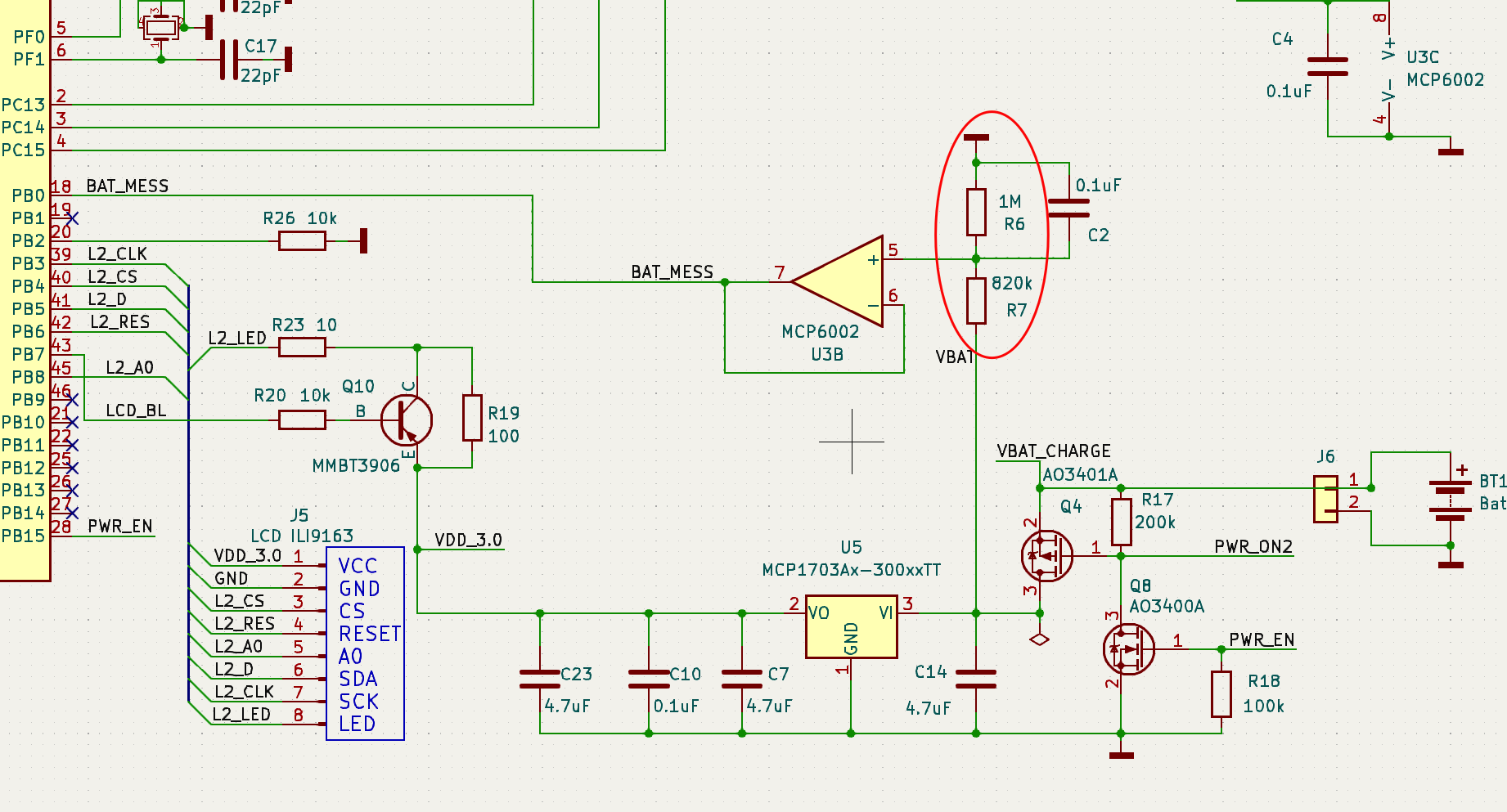

Приветствую всех. ...измеритель напряжения батареи врет, как Штирлиц на допросе... На батарее 4,126 на выводе ОМК 2,054, на индикаторе - 3,662 При этом собственное напряжение питания показывает верно. Может стоит ввести в прошивку пункт с калибровкой этого вольтметра, хотя-б вводом поправочного коэффициента. А то подбирать резисторы 0603 это редкий мазохизм.
Наблюдаю ту же самую проблему. Пришлось подобрать делитель.
Вот так показывает правильно. Коэффициент соотношения резисторов получился 1,2... 1,22
изображение_2025-07-27_105842581.png [161.71 KiB]
