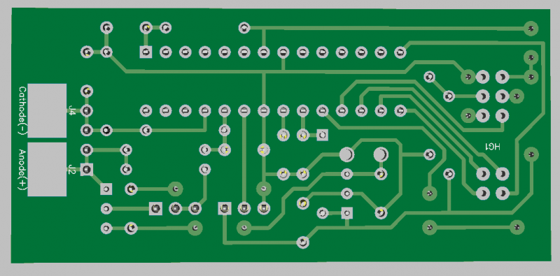

 Заголовок сообщения: Re: Тестер светодиодов
СообщениеДобавлено: Пн июн 08, 2020 21:54:11
Карма: 18
Рейтинг сообщений: 249
Сообщений: 2526
Откуда: KMV
Ну как-то так... Плата выкладывается как есть. Сильно оптимизировать не старался, потому как все рано не знаю дизайна конечной конструкции.
Плата получилась односторонней. Все перемычки проволочные. Индикатор 8*2 с расположением выводов слева, как наиболее распространенный. Устанавливается со стороны печатных проводников. По схеме убрал пару конденсаторов по питанию. Можно и без них обойтись. Переменные резисторы подключаются на проводах.
Если потребуется подсветка индикатора, то включать подсветку нужно будет на самом индикаторе. Обычно там есть для этого перемычки и место для гасящего резистора.
