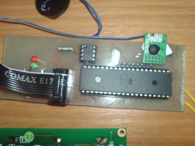

Походу у меня нет связи между ft232 и Atm32, подтягивающие резисторы я поставил между землей и 14 15 16 17 ножках Atm32 результат пока нет, моргает один светодиод который сидит на 11 ножке
ft232, второй светодиод когда обращается программа не моргает
Может платка не так разведена?
Брал твою и добавил стабилизатор на 3.3V и плюс припаял резисторы на 1кОм подтягивающие

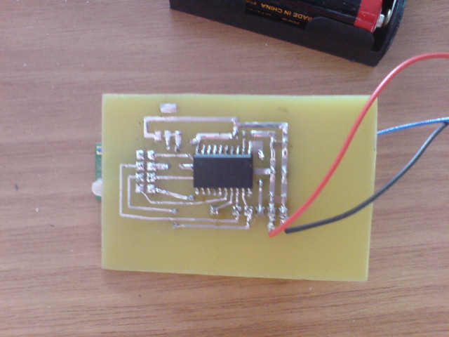

Насчет платки для Термодаттчика который на улице платка с ошибкой питание на мк нету подается, выкладываю поправленную для RFM02B + стабилизатор га 3,3V

Ааа, косяки полезли :). Да перерисовывал с другого редактора дорожку забыл. Фьюзы в уличном термодатчике: Int. RC Osc. 8MHz ; Divide clocke by 8 internally. Т.е. просто затактирован от внутреннего 1 МГц.
По поводу подключения модуля термодатчика, можешь подключить всю схему от 3 В, даже без стабилизатора, например, от литиевой батарейки (как в пульте ДУ).

Так и не получилось соединить ЦП с уличный термодатчиком в тестовой программке ft232probePC.exe получаю ответ времени, а температуры нет.
(запрос выглядел так 02 11 19)
может все таки есть еще где-то ошибка в плате УТД (уличный термодатчик)? прошивка для Attiny2313 из ServicePack TermoOut.hex
Или он не работает с ЦП, а только с пульт управления с экранчиком ?
Может я чего напортачил ?
Внешний терморегулятор в статье "Умный дом: растем." указан УТД вместо описанного и выложена схема УТД, собрать и проверит не имеет возможности из за отсутствия схемы.
По написанию программы немного застопорился, хотелось для начала наладить связи с модулями а потом двигаться дальше.
Выложил фото чего сделано пока на сегодня.

Извиняюсь за плату внешнего терморегулятора, выкладываю. ПП использовал эту: tn2313_RFM12.
Фотку платы УТД посмотрел - вроде всё правильно, если пропаяно :).
ЦП с прошивкой из SP2 работает с уличной температурой.

Ещё у тебя МК запитан от 5 В, а RFM12 от 3,3 В на ЦП, МК конечно должен всё правильно воспринимать, но вдруг несогласование уровней... Можешь попробовать запитать схему так: ft232 от USB - 5 В, а всё остальное от 3,3 В, при этом ЖКИ работать не будет, из часов реального времени будут считываться всё FF'ками, но ft232 МК и rfm12 должны работать, т.о. температура считываться будет. Я так присоединил - температура считалась.
Продел я как описано, мк не запускается тупо молчит, а как же тогда FT232 5V и 3V c МК?
Поспрашивал я у знающих, что все таки не согласования уровней между 3,3V и 5V, и есть два пути решения:
1 Заменить RFM12B (3.3V) на RFM12 (5V)
2 Поставить между RFM12B и МК например SN74LVC1T45 (двух направленный преобразователь уровней)

Вообще говоря, по даташиту, мега с 5тивольтовым питанием считает за лог. единицу 3В и выше (>0.6VCC) , на всех входах кроме reset и XTAL.
Я на днях SD флешку присоединял к меге32 - флешка запитывалась от 3,3В. Присоединил так: с выходов меги понизил напругу с помощью резистивного делителя до лог.1 = 3,3В, а на вход меги посылал напрямую с флешки. Всё работало нормально...
Новую прошивку для ЦП пробовал загружать? на ЖКИ хоть что-нибудь меняется? Если не меняется - значит RF пакеты не приходят, может проблема в модуле уличного термодатчика?
Попробуй собрать RemoteControl на печатке tn2313_RFM12.LYT и загрузить тестовую прошивку. При нажатии на кнопку присоединёную на portD,0 идёт пакет, его должен показать ЦП на ЖКИ. Если деталей хватит на два модуля то можно собрать ещё и RfSocket с тестовой прошивкой на той же ПП tn2313_RFM12.LYT, запитать от обычного блока питания (3,3 В) а вместо реле поставить светодиод с резистором. С тестовыми прошивками RemoteControl должен управлять RfSocket.

Вот, что выводится в терминал на принимающем устройстве:
Код:
0-FF-0-FF-0-FF-1-FC-F-C0-FF-3-F8-1F-80-0-clearing FIFO buffer
0-FF-0-FF-0-FF-1-FC-F-C0-FF-3-F0-1F-80-0-clearing FIFO buffer
0-FF-0-FF-0-FF-1-F8-F-C0-FF-3-F0-1F-80-0-clearing FIFO buffer
FF-0-FF-0-FF-0-FF-1-FC-F-C0-FF-3-F8-1F-0-clearing FIFO buffer
я так понимаю что дело в рассогласовании скоростей rx/tx
но как настроить скорость передачи никак не могу разобраться.
но может и в чем-то другом дело, а я не могу понять в чем...
конфигурация передатчика:
Код:
  WriteCMD(0xCC00);
  WriteCMD(0x8B61);
  WriteCMD(0xA640);
  WriteCMD(0xD040);
  WriteCMD(0xC823);
  WriteCMD(0xC220);
  WriteCMD(0xC001);
конфигурация приемника:
Код:
  WriteCMD(0x0000);
  WriteCMD(0x898A);
  WriteCMD(0xA640);
  WriteCMD(0xC847);
  WriteCMD(0xC601);
  WriteCMD(0xC42A);
  WriteCMD(0xC080);
  WriteCMD(0xCE88);
  WriteCMD(0xCE8B);
  WriteCMD(0xC081);
Помогите пожалуйста разобраться :( уже третью ночь не могу спать толком :( уж ооочень хочется сделать все до путя...
