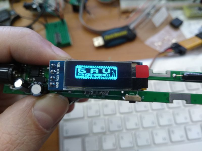

СообщениеДобавлено: Пн дек 03, 2018 23:36:19
Зарегистрирован: Пт мар 05, 2010 11:00:59
Сообщений: 354
oled типа (https://ru.aliexpress.com/item/0-91-128 ... 67bae23d-2)
ручка очень удобна как походный вариант

 Заголовок сообщения: Re: Паяльник-ручка на картриджах T12
СообщениеДобавлено: Вт дек 04, 2018 00:45:58
Карма: 15
Рейтинг сообщений: 132
Зарегистрирован: Ср май 14, 2008 15:27:33
Сообщений: 1303
Откуда: Россия, Москва
Да, именно такой, пока только модулем готовым. Возможно будет еще 96x16.
СообщениеДобавлено: Вт дек 04, 2018 14:46:52
Карма: 16
Рейтинг сообщений: 198
Зарегистрирован: Вс авг 21, 2011 21:11:56
Сообщений: 1131
Откуда: Харьков
Пользуюсь уже больше года данным паялом в походном варианте, в основном по автомобильной проводке.
Питание от 12В 3- высокотоковых лития , дальше преобразователь xl6009 с выходным напряжением 20В, убраны электролиты и подстроечник.
В принципе паяльник справляется со всеми возложенными заданиями, рабочая лошадка. Но недавно паял при - 10- недогревал, это можно легко поправить аппаратно.
Пользоваться неудобно кнопкой, поскольку светодиод с другой стороны, приходится кнопку нажимать снизу, смотреть сверху. Но переделывать что-то лень. Если кто будет повторять- сразу делайте кнопку и светодиод с одной стороны.
Паяльник с ОЛЕД по большому счету с практической точки зрения бесполезен, но как игрушка очень даже ничего вещь.
У китайцев подобные стоят как паяльная станция и пользуются популярностью.
Габариты нужно делать как можно меньше. толстым паялом неудобно паять. из того что удобнее всего в руке лежит- ручка 900-й серии, остальное все неудобное. Но в 900-ю ручку потроха с оледом не влезут скорее всего.

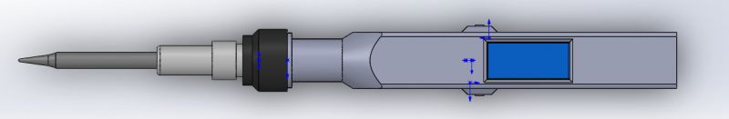

СообщениеДобавлено: Ср май 15, 2019 16:14:51
Карма: 15
Сообщений: 1303
Примерка

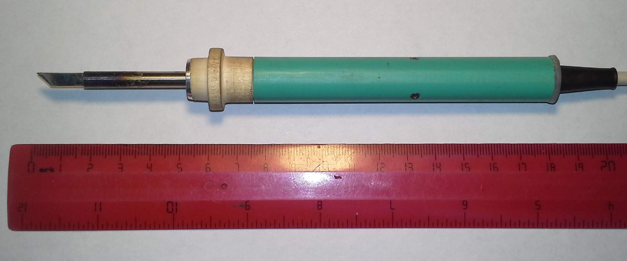

СообщениеДобавлено: Ср май 15, 2019 21:34:52
Сообщений: 354
Конструкция хорошая !!!
(но с одним но мне дико хочется посадить жало глубже и применить вставку)
Ниже к примеру вставка и мой самый первый т12 (Сделано на Балконе)
