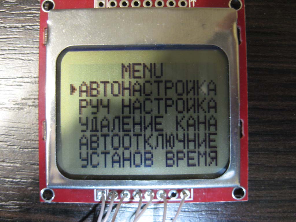

Novice user, я очень благодарен вам за прошивку. Спешу сообщить, что 168_RX24_50_108_002.hex работает отлично. При подаче питания приёмник всегда сразу включается в рабочем режиме, приём есть. Для стационарного варианта приёмника мне так удобнее.
В этой модификации прошивки заинтерисовала возможность работы в диапазоне УКВ, а не только FM.
Понравилась удобно реализованная ручная настройка, доступ в которую через меню.
Пока собрал на тестовой плате, для экспериментов, потом переделаю на smd.
Тестовая плата.jpg [86.39 KiB]
Приём FM.jpg [103.58 KiB]
Ручная настройка.jpg [100.46 KiB]
Меню.jpg [122.73 KiB]

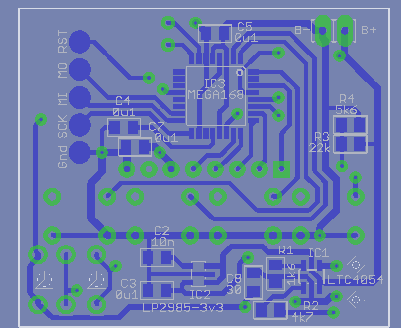

СообщениеДобавлено: Ср дек 04, 2019 09:35:44
Карма: 66
Рейтинг сообщений: 536
Сообщений: 1925
Откуда: Kyiv, UA
Рейтинг сообщения: 5
Специально для pin1000 переразвел плату.
Перерисовал схему в более удобоваримом виде
(клик откроет большую картинку)
Я позволил себе немножко изменить исходную схему.
МК питается от аккумулятора.
Дисплей и приемник - от стабилизатора 3.3 вольт.
По питанию приемника добавлена емкость 47 мкФ, так же до 47 мкФ увеличены выходные емкости.
Все "высокие" компоненты сконцентрированы ниже кнопок, между платой и дисплеем - средневысотные (~2мм) элементы, мелочь - на нижней стороне.
Убрана подсветка дисплея при зарядке, добавлен отдельный светодиод. Подсветка не подключена ни к чему.
Плата теперь вот такая
Плата сделана в ширину дисплея "от Нокии" на синей плате, ширина платы дисплея - 42.5 мм.
Дисплей припаивается к плате стандартными PLS-гвоздями, в зазор 2.54мм между дисплеем и платой как раз лягут кварц 32 кГц и модуль приемника.
Размеры будущего приемника:
Ширина = ширине дисплея
Длина = Длина дисплея +16мм
Высота = Высота дисплея + 6 мм
Пространство под верхней частью дисплея размерами 42 х 22 х 6 мм - для аккумулятора.
Под кварцевым резонатором - площадка. Кварц нужно к площадке припаять либо прижать хомутиком из тонкой проволоки.
Переходные (особенно под МК и модулем приемника) пропаивать несколькими тонкими проволочками из многожильного провода (тот же МГТФ).
Во вложении - герберы.
ПС. Если кто то сильно захочет заказать плату на производстве - могу переразвести с учетом возможностей производства (более тонкие дороги, закрытые переходные). Может даже на пару мм меньше будет.
Atmega168_Pin1000.zip [312.9 KiB]

В удовольствие сделал плату от goldenandy. Отличные герберы. Я не завод, небольшие огрехи есть, но плата рабочая
Ещё раз спасибо goldenandy, за большую помощь
Добавлено after 1 hour 46 minutes 15 seconds:
В дополнение к основному, герберам от goldenandy. Файл lay, созданный по этим герберам
ФинишgoldenandyAtmega168.lay6 [240.13 KiB]
