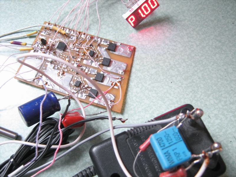

зачем вам stm8 (не говоря о мегах)?
ну, мне показалось преувеличением то что сделать такое устройство на 8_битном контроллере очень сложно. пару вечеров на это дело не жалко. так что почему бы и нет тем более что у этого контроллера шаг выводов 0.8мм - паять удобно.
_____
Насколько сложно увеличить количество электродов до 8-16шт?
а вот как раз если сделать по принципу один канал - один микроконтроллер со своим инвертором + один управляющий контроллер на всех то исполнительные контроллеры на самых дешёвых stm8 возможно будут предпочтительнее. количество каналов при этом можно сделать любое.

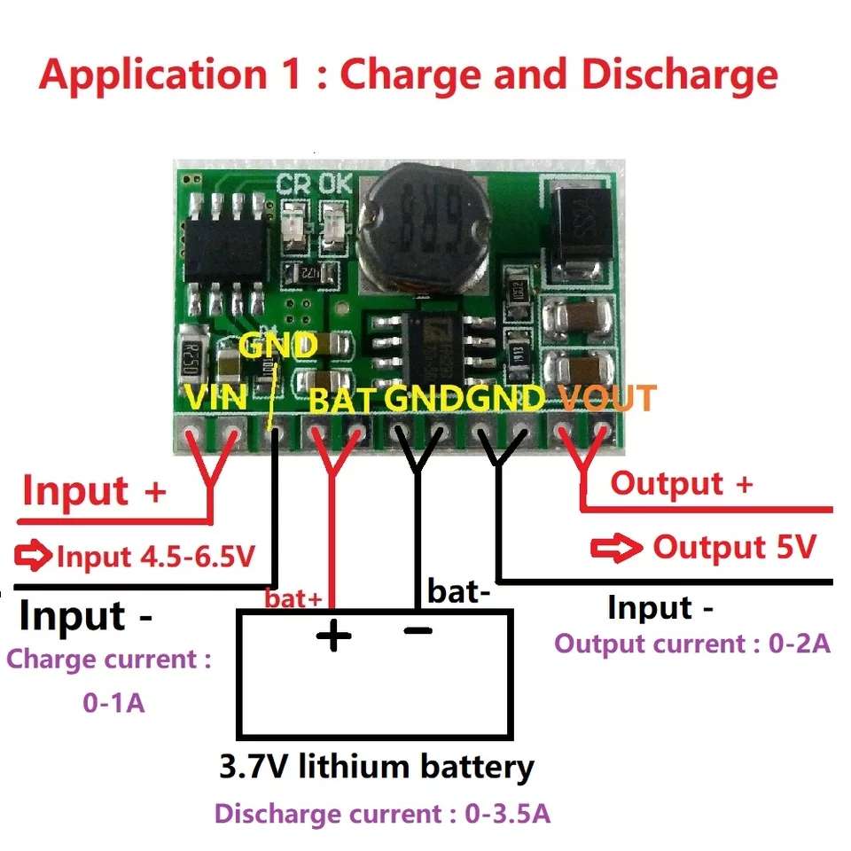

Если заменить схему зарядки двух аккумуляторов, на этот контроллер с одним аккумулятором, будет ли жизнеспособна схема?
Вполне, если китайцы приврали про 2А на выходе не более чем в 2 раза.
А ссылочку на эту плату можно ?
Вообще-то 5 вольт в устройстве не особ актуально - 3,3 В для ЦП и индикатора 12 вольт для драйверов. Так что актуальнее иметь - аккумулятор->3,3 и аккумулятор->12

А ссылочку на эту плату можно?
Тут и еще один
