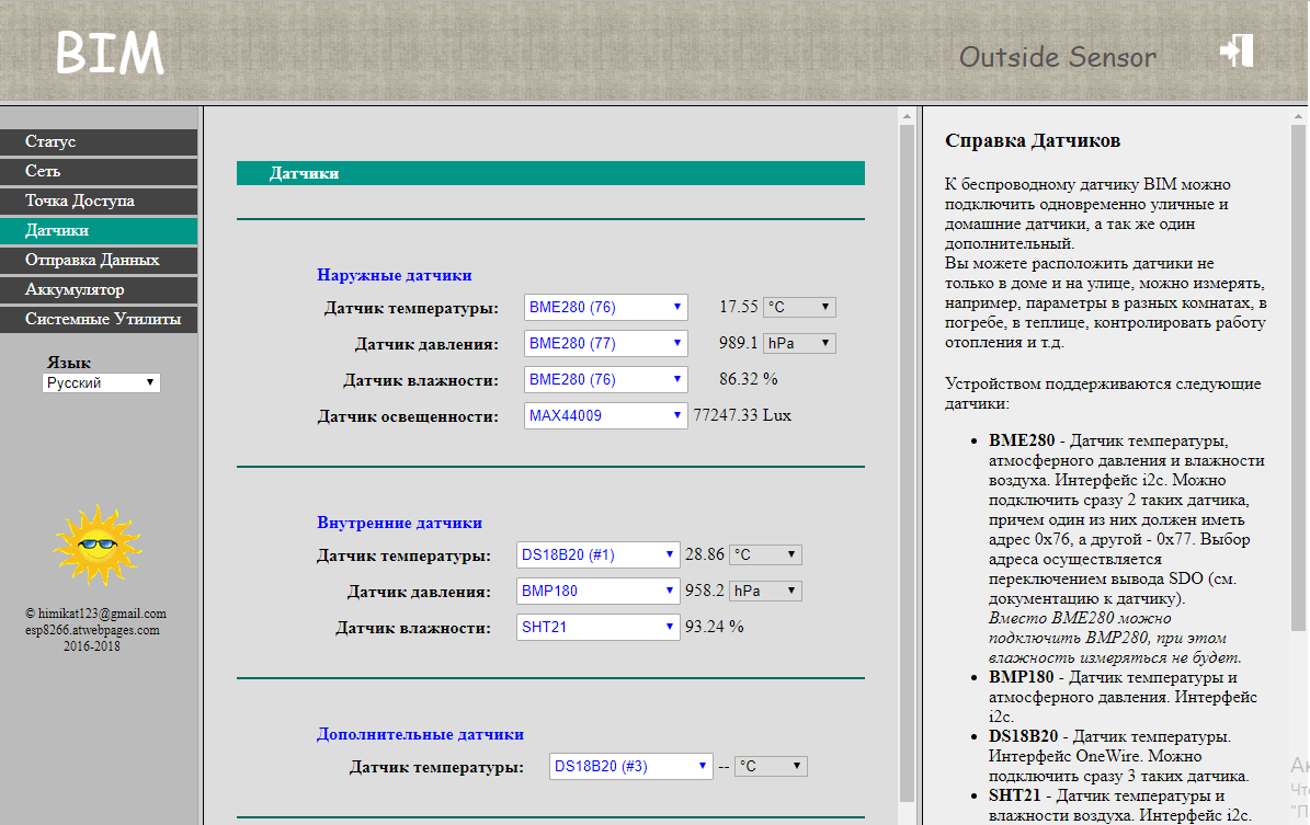

Можно хоть 100 штук добавить, вопрос как их отображать, чтоб не было путаницы.
ЗЫ. Я тоже могу показать какие-нибудь скриншоты
screen.png [102.36 KiB]

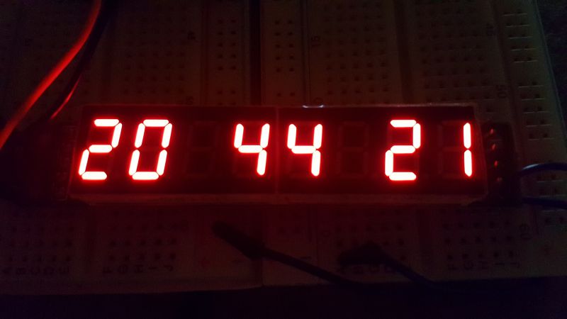

Например так, в втором разряде для улицы отображать минус, при отрицательных температурах.
IMG_20190722_083949.jpg [27.3 KiB]
IMG_20190722_083945.jpg [24.41 KiB]
Можно отображать точку после температуры, для уличного датчика.

Новая версия часов.
Добавлена поддержка 8-разрядного дисплея MAX7219, стало возможно отображение секунд.
Добавлена возможность измерения/отображения атмосферного давления.
Добавлена возможность отображения данных (температуры, влажности, давления) с беспроводного уличного датчика (описание беспроводного датчика здесь ).
При отсутствии соединения с интернетом, разделительные (секундные) сегменты перестают мигать.
Воможность выбора типа дисплея TM1637 или MAX7219.
Новая схема.
ЗЫ Отдельное спасибо уважаемому tele13 за предоставленный дисплей MAX7219 и активное участие в тестировании новой прошивки!
