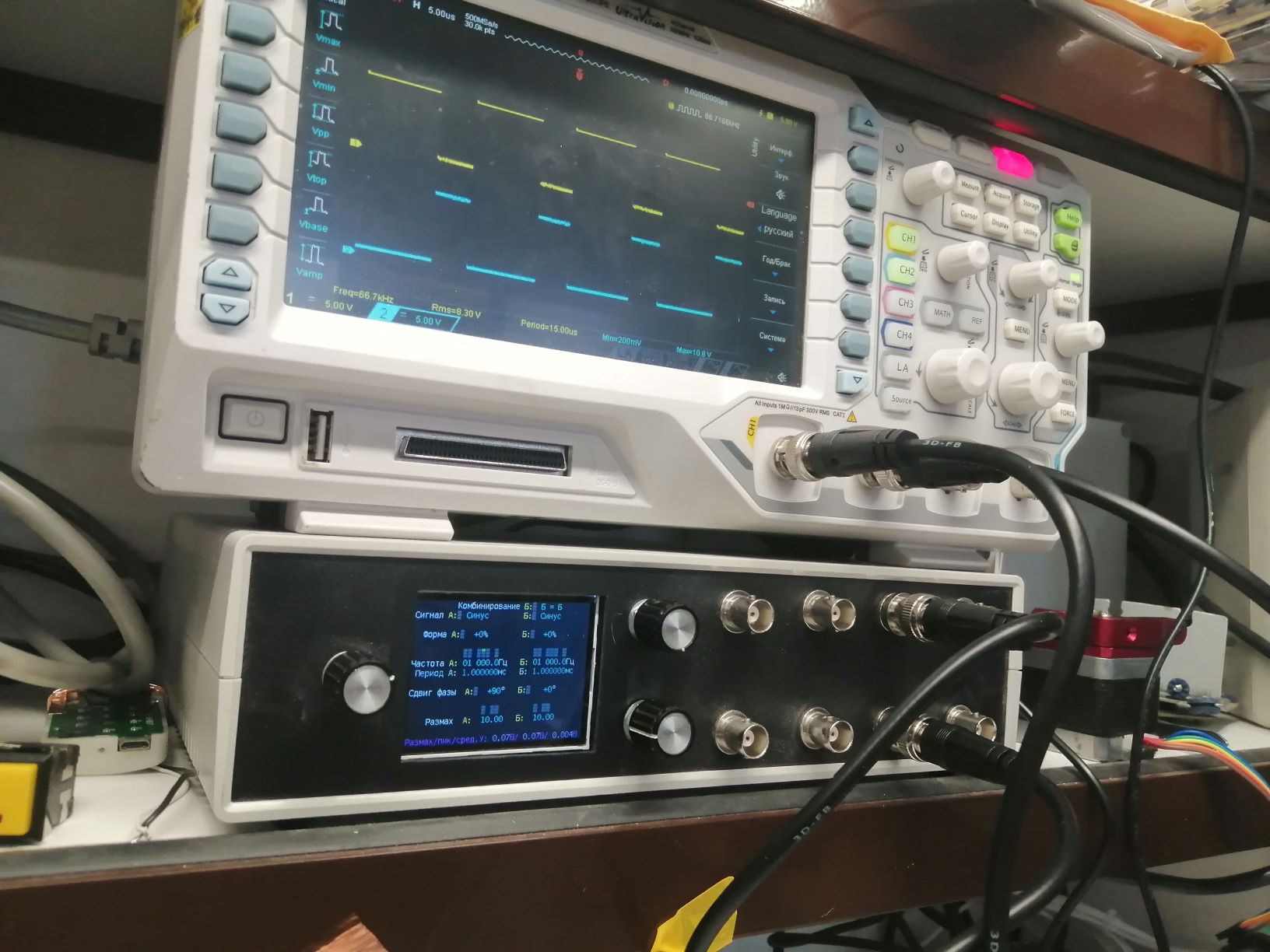

День добрый! Собрал генератор. По прошивке, как и писали, пока не отключил от кварца микросхему ВЧ генератора компьютер не распознавал контроллер. Отпаял конденсатор С9 и все распозналось и запрограммировалось. Микросхема Si5351A-B-GT по даташиту должна исключительно тактироваться от отдельного кварца. Что и было сделано. Был установлен персональный кварц для нее. При работе от общего кварца на выходах микросхемы были пораженные частоты. Несущая рвалась меандром. Два канала аналогового выхода при внимательном рассмотрении имеют не идеальную форму. Синусоиды имеют небольшие пульсации от импульсного источника питания +12_АВ. Частично спасает ситуацию увеличение емкости электролита С17 и установка 0.1 мкФ прямо на питающие ноги DA2. Для чистки питания DA2, по видимому, требуется индуктивный П фильтр после импульсного преобразователя. Возможно, наличие пульсаций на выходе DA2 связано непосредственно с топологией моей печатной платы. После разводки автоматом залил обе стороны платы землей с переходной перфорацией. Спасибо огромное автору проекта за титанический труд и облегчение жизни радиолюбителям.
Комментарий к файлу: Плата обратная сторона
ГА71_2.jpg [219.1 KiB]
Комментарий к файлу: В сборе.
ГА71_.jpg [206.5 KiB]
