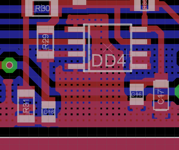

GoldenAndy спасибо, вашу платку под себя отредактировал, но много мелких переходных отверстий, да и большие сплошные полигоны совместно с тонкими дорожками не получается качественно сделать.

Igor5264, большие полигоны делаются маркером. Это радиаторы. Если будете под себя переделывать - обратите внимание на рекомендации выше про общий провод. А по поводу переходных... Ну я не знаю. Их вроде и не очень много. Я обычно не парюсь, у меня свёрлышко 0.4 мм и минисверлилка из салазок CDROM-а - и потом пропаиваю их проволочкой из сетевого многожильного провода 1,5мм2 - там как раз проволочки норм

Novice user за такую можно бы и взяться, поделитесь. Авторская сложновато под ЛУТ для меня.
Как проверю в деле выложу
Обратите внимание - минус питания от БП должен приходить ТОЛЬКО к нижнему выводу резистора R18, от этой точки отдельной дорожкой к R22,Q3,Q4.
От нижнего же вывода отдельной дорогой желательно землю пустить к МК и TL431, отдельной - к землям преобразователя питания ОУ и отдельной дорогой к R37
У меня обратная сторона платы почти вся земля,если что-переделаю
Ну смотрите.
На токоизмерительном шуне падает всего 50 мВ. И если измерительный ноль ОУ - это R22,Q3,Q4 - будет сдвигаться - то будут и измерения искажаться.
А вообще это правильно - больше разных плат, на вкус и цвет.

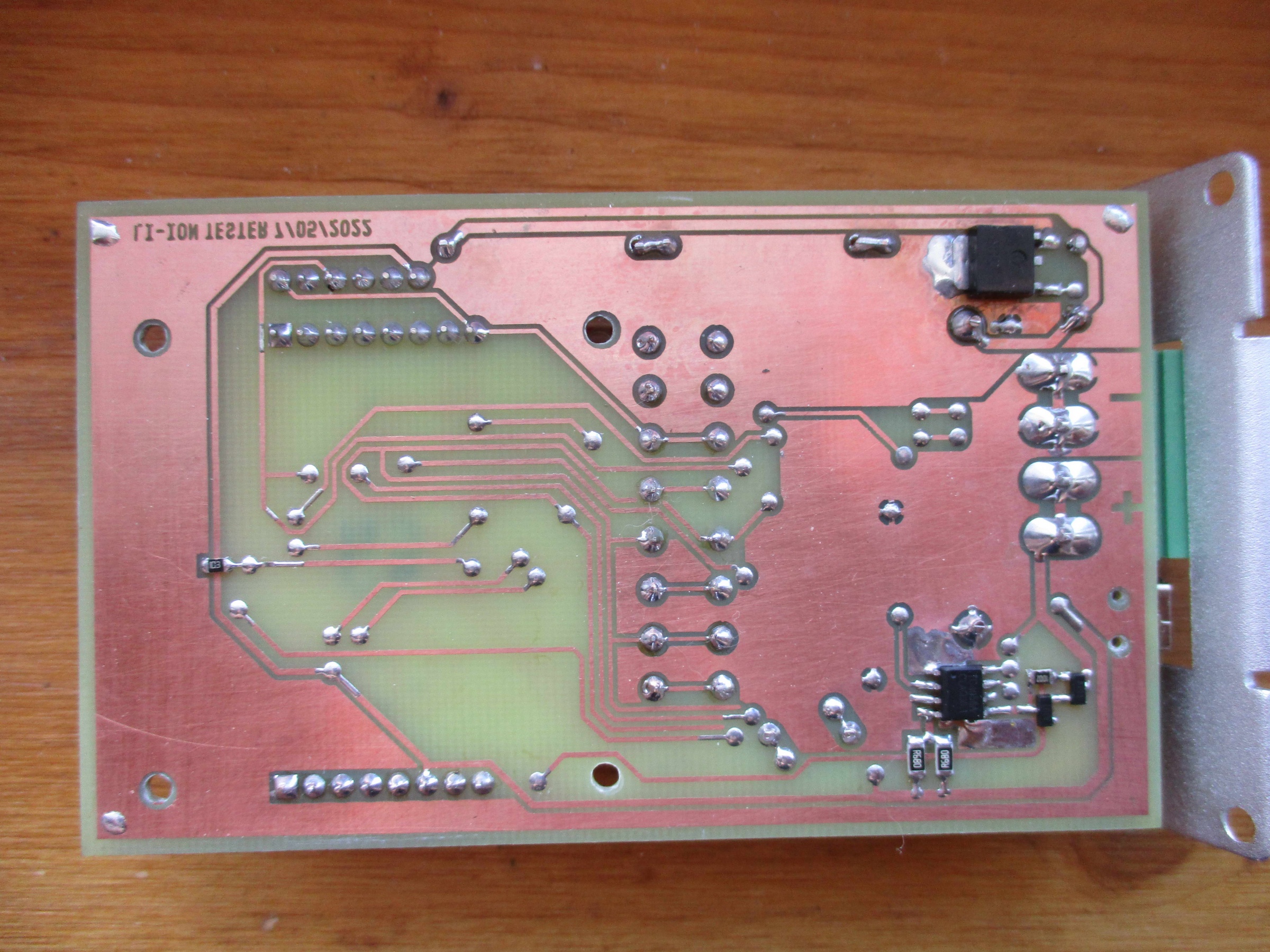

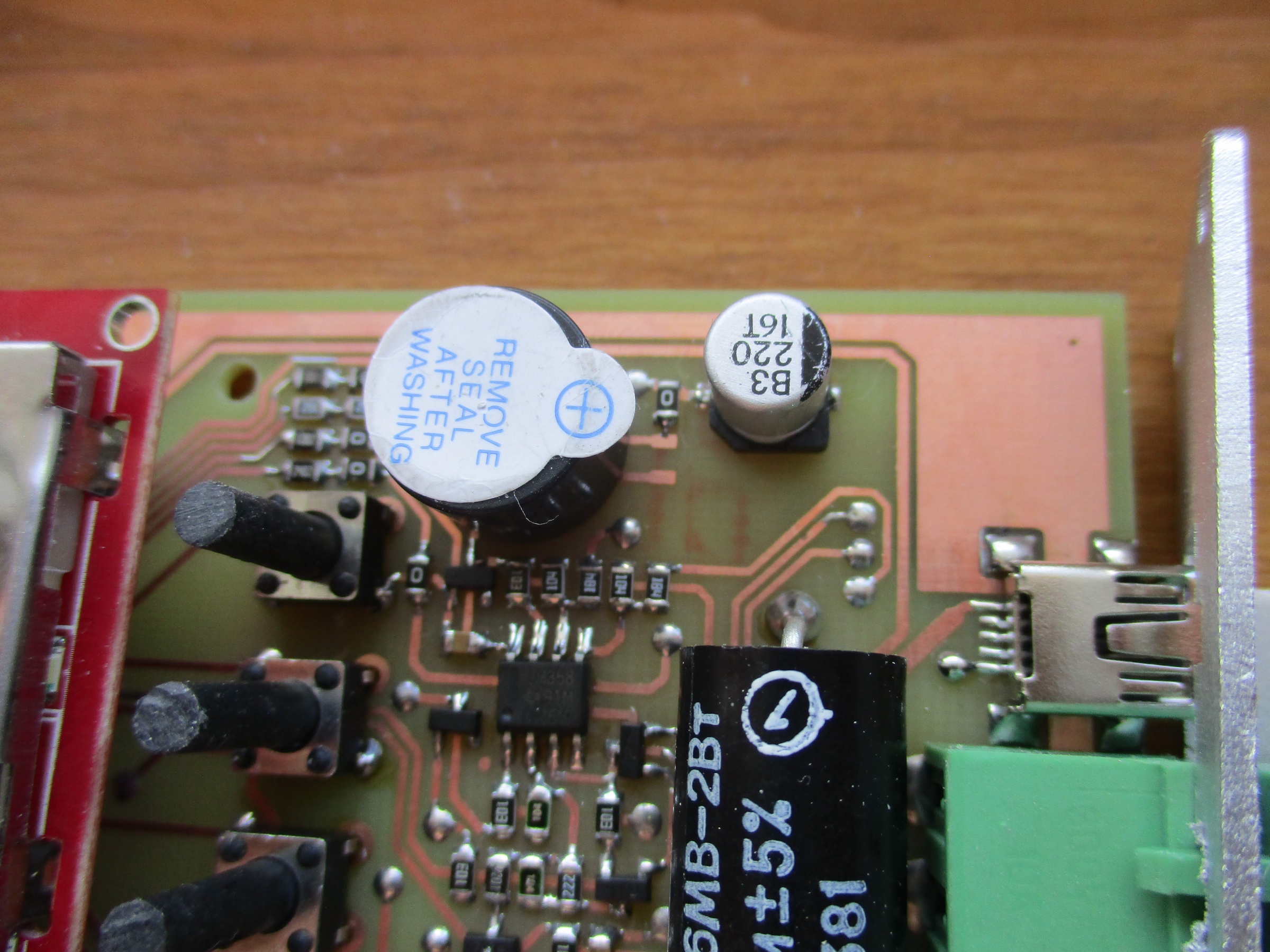

Рейтинг сообщений: 43
Зарегистрирован: Пн окт 31, 2016 10:57:29
Сообщений: 228
Откуда: Апрелевка
Рейтинг сообщения: 6
Плата и прибор в корпусе
https://img.radiokot.ru/files/119287/2sqnz1lpt9.jpg
https://img.radiokot.ru/files/119287/2sqnyuil3s.jpg
https://img.radiokot.ru/files/119287/2sqnykxkyj.jpg
https://img.radiokot.ru/files/119287/2sqny6ctyi.jpg
https://img.radiokot.ru/files/119287/2sqnxu8k1v.jpg
https://img.radiokot.ru/files/119287/2sqnquh0ka.jpg
https://img.radiokot.ru/files/119287/2sqnqlvn2q.jpg
На шестом и седьмом фото установка пищалки и перемычек при использовании дополнительного транзистора

Novice user, при калибровке напряжения подразумевается, что ток между BAT- и C.Gnd не течет. Соответственно, сохраняются показания токоизмерительного АЦП для зарядного и разрядного режимов и они принимаются за ноль.
С разрядным режимом всё хорошо. А для зарядного режима включается 4056 на минимальном токе. И её собственный ток течет через шунт - и запоминается ноль тока как раз с учетом этого собственного тока.
Но если выход 4056 не отцепить от BAT+, то 4056 попытается зарядить ваш блок питания 4 вольта. И через шунт потечет еще и зарядный ток.
SP634, ну вот почему, почему у людей выходят красивые корпуса с аккуратно выпиленными ровными отверстиями!? Один я рукожоп, у которого прорезанные отверстия годны только дырками называться....
Вполне себе ничего получилось. Единственное, я везде встречал рекомендацию лудить дорожки. Они не окисляются. А в случае микротрещин полуда их еще и ликвидирует. Если у вас относительно исходной схемы на плате были изменения - есть смысл их сюда выложить, что б тем, кто захочет вашу плату повторить, было понятно, что и где добавилось. Можно даже в одном посте, схему и лай. (В смысле, lay, а не гавк :- )
И, кстати, я так понял, у вас корпус люминь. Есть смысл плату крепить так, что б разрядный транзистор в Д-Паке прижимался к корпусу. Через термопасту...

Рисунок с дополнением выложил в пост с платой.
В этом корпусе плата вообще не закреплена, там есть горизонтальные направляющие внутри. Плата вдвигается по ним и упирается в боковые стенки. А теплоотвод от транзистора на корпус сделан через термопроводящий силикон - там расстояние порядка 3 мм до основания. Такой себе теплоотвод, но всё же лучше, чем ничего

SP634, ну можно термопрокладку медную взять. Вымерять расстояние и подобрать. С другой стороны - на малых токах оно и греется мало
