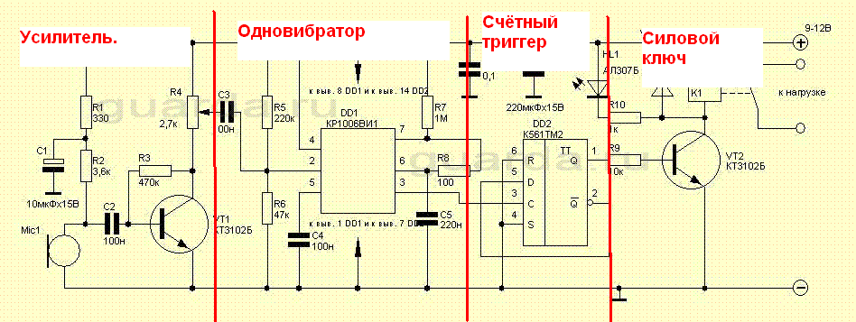

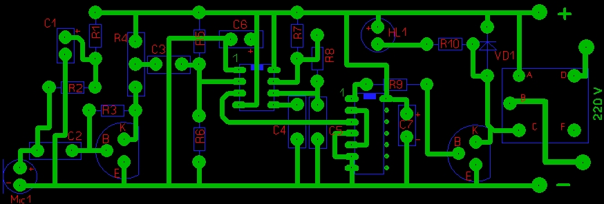

блин ну че за фигня однако ....
собрал по этой схеме ...
Хлопушка_v_1_3.JPG [165.37 KiB]
симптомы следующие:
1. издаеш звуки не работает ...
2. касаешься корпуса микрофона ... загораеться светодиод - реле не переключаеться....
3. замыкаешь екмитер и коллектор ... загораетьс светодиод и переключаеться реле...
кто знает как провереть... мож там какие контрольные значения напряжения ...или еще как ...
микрофон из гарнитуры ...
и еще мож жто изза самих транзисторов .... нужны были кт3102б а у меня ВС547С (наш аналог кт3102Г)???

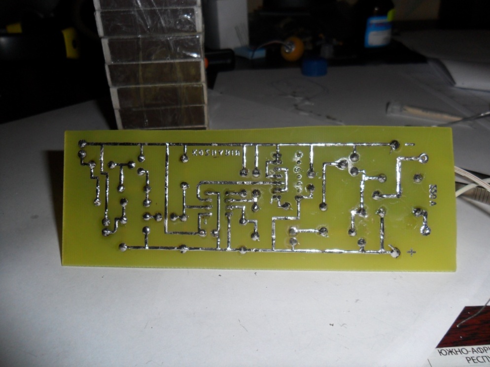

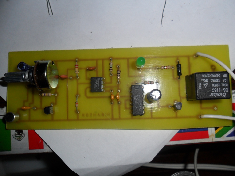

SAM_0406.JPG [190.49 KiB]
SAM_0405.JPG [185.64 KiB]
Почему вместо схемы печатку выложили? Кто тут в печатке будет разбираться?
Проверяйте на работоспособность каждую составную часть по отдельности.
Вот здесь же написано.
viewtopic.php?p=76553#p76553
download/file.php?id=4232
Начни с последнего каскада.
Коллектор последнего транзистора замкни на общий провод. Реле должно сработать.
R9 отрывай от триггера и подключай к плюсу. Реле должно сработать.
Если светодиод горит, а реле не щелкает, то значит транзистор не полностью открывается или реле не хватает напряжения. Попробуй уменьшить R9 до 5,1 ком
Я думаю вот здесь и нужно копать. Когда R9 соединяешь с плюсом, измерь напряжение между коллектором и эмиттером. Оно должно быть меньше одного вольта. Хотя возможно у тебя реле на грани работает и ему не хватает напряжения. Если можно, то питание немного тогда увеличь.
Дальше я думаю у тебя все нормально, но можешь для интереса проверить.
Третий вывод от триггере отрывайте и кратковременно касайтесь этим выводом плюса. Реле должно щелкать.
Потом пробуй кратковременно замыкать второй вывод таймера на общий провод и реле должно щелкать.
Если все это работает, тогда уж переходи к транзистору.
срабатывает
реле не срабатывает....
да светодиод горит ... меряю напряжение
напряжение окло 6 В....?? :shock:
а когда цепляю резистор р9 назад то напряжение вообще 8,5 В....
блин может ...я как то всетаки не правильно нарисовал ... дорожки ....
по этой схеме
Звуквой переключатель.gif [10.23 KiB]

Транзистор или негодный или не так запаял.
Почему реле не срабатывает? Ищем причину...И так,жажками,проверяя каждый узел,добиваемся работоспособности СХЕМЫ.
:beer:
Главное-не сдавайся :)) У меня тож не с первого раза заработало моё первое устройство :)

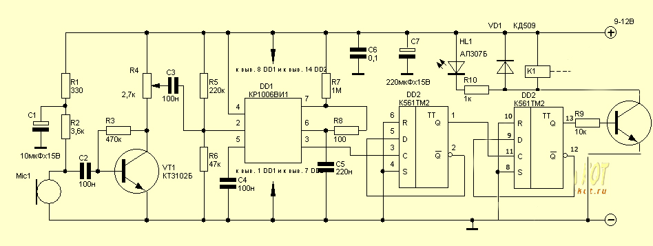

Господа, а можно ли эту схему как-то доработать, что бы срабатывало от двух хлопков? Или это здесь в принципе невозможно??

Поставить после первого второй триггер точно так же. Будут задействованы оба триггера, которые находятся в корпусе микросхемы.

Скажите, в этом случае вот так будет выглядеть?.И ещё такой вопрос, а почему выходы R и S соединены с землёй? Тоесть на них логический 0, я думал, что там должна быть 1?? Попрвьте если не прав.
И ещё такой вопрос, при таком включении, и включаться и выключаться будет по двум хлопкам?

Единица на одном из этих входов принудительно устанавливает его в единицу (S) или ноль (R). Единица на обоих входах - это "запрещённое" состояние. Нули на этих входах приводят триггер в рабочее состояние.
Да, при таком включении будет включаться по двум хлопкам.

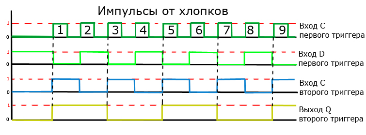

И ещё, Светлана, если несложно, посмотрите, вот я нарисовал диаграмму импульсов, следуя логике работы триггеров , верна ли она? Получается, что первые три хлопка не в счёт( устройство включается сразуже после первого), а на двойные хлопки начинает реагировать только с пятого хлопка???

Если уж так нужно постоянно отключать устройство и чтобы оно при включении правильно работало, принудительно установите первый триггер в состояние единица.
Для установки в единицу, S вход подключите к минусу через резистор и через конденсатор его же подключите к плюсу.
Резистор можно брать десятки килоомов, конденсатор в пределах 0,01 мкФ.
