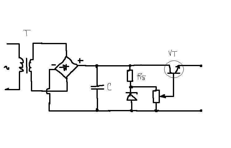

Вдохновленный данной схемой решил сделать блок питания. Схема которую спаял на картинке.
Вначале показалось, что работает, но обнаружил, что напряжение постепенно растет с напряжения стабилизации (18 В) и так далее (на 19.80 В стабилитрон начал дымиться и я отключил это дело).
В чем дело не понимаю.
Предварительный транзистор убрал из тех соображений, что ток базы VT (по моим расчетам 67 мА) не превышает ток стабилизации (об этом говорится в статье).
Напряжение после конденсатора (2200 мкФ) 28 В.
Балластный резистор 18 Ом
Стабилитрон (Д815Ж) на 18 В.

Балластный резистор надо увеличить номинал и мощность рассеивания. Для применённого стабилитрона можно ограничться током 50 мА.

Увеличил. Напряжение все-равно растет, но слабже.
Кстати, вздумал вдруг подуть на это дело - сыметировать охлаждение и напряжение на стабилитроне стало падать.

Стабилитрон поставить на радиатор.
