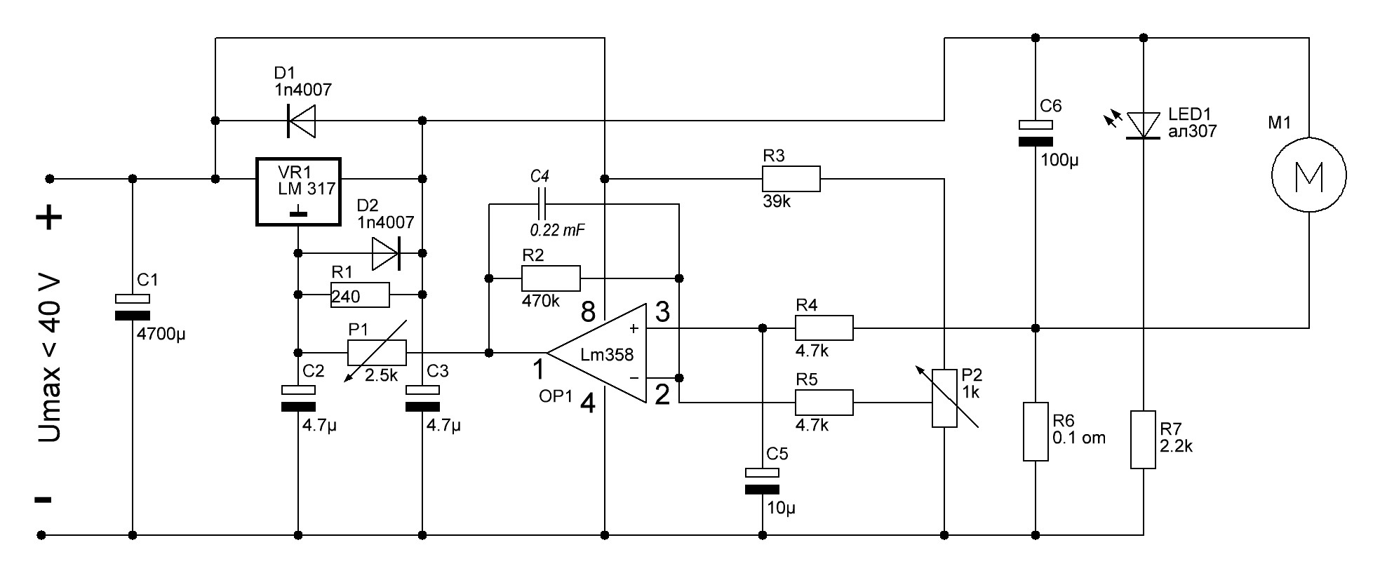

Здравствуйте уважаемые коты!
Хочу рассказать свою историю изготовления ковырялочки для п/п по схеме Савова. Хочу поблагодарить автора схемы и автора статьи МП42Б за собранный бесценный материал. Ровно год назад, я решил собрать микродрель для п/п и мне попалась статья от автора МП42Б. Изучив разные варианты, я остановился на схеме Александъра Савова, так как мне понравилась фраза в статье:
Схема отлично работает по изложенному в начале алгоритму:
1. маленькая нагрузка – патрон крутится не быстро.
2. возрастает нагрузка – патрон крутится быстрее.
Схеме глубоко безразлично с какими моторами работать... Все двигатели, которые оказались в наличии дома, были опробованы под управлением этой конструкции и отлично отработали тест. Результаты превзошли все ожидания.
Двигатель у меня был заморский, снятый из какого-то станка с ЧПУ, на 24В (2W) и на 5000 об/мин. После сбора схемы я так и не смог добиться нормальной работы двигателя, постоянные автоколебания или отсутсвие вообще регулирования. Промучался очень долго. В итоге я решил немножко переделать схемку. Результат был на лицо.
После месяца тестирования я понял, что что-то не так. Электродивгатель сильно медленно набирал обороты, а отверствие d=~0.6мм сверлить не возможно (идеально получалось d=0.9-1.0мм). Пришлось разобрать БП и осмотреть детально. И к моему удивлению я обнаружил маленький коротыш, убрав его и все стало на место. И вот уже год, когда сверлю, я получаю неописуемое удавольствие от самого процесса.
Поэтому, отсюда вывод:
- Схема рабочая (модернизированную схему привожу ниже);
- Будьте внимательны при изготовлении и не допускайте косяков.
- Пробуйте, не пожалеете. :)
Схема Савова v2.JPG [120.17 KiB]

 Заголовок сообщения: Re: Ковырялочка для п/плат.
СообщениеДобавлено: Чт апр 21, 2011 09:48:18
Зарегистрирован: Чт мар 10, 2011 13:35:50
Сообщений: 27
Откуда: Сибирь
попробовал - не пожалел! :beer:
офигенная штуковина получилась - вроде и кнопочкой можно включать/выключать, однако вот так - с авторегулятором - ААААЙС! :)))
п.с. моторчик был - хз какой, за 100 руб. в магазине куплен, буржуйский - высота 5 см, диам. 3.5 см.
резистор R6 - поставил 2 х 1 Ом, параллельно.
что смущает - напряжение на выходе (при нагрузке) выше 9.5 В не поднимается (на входе 12 В)
питается от БП компа. Может, какой-то аналог LM317 поискать - но Low Dropout - с низким падением напряжения ?..
сам не смог найти - только LM2941T - но там 5 ног, просто так заменить-перепаять не получиться.
А чего его искать то он на Вас прямо с фотографии в статейке смотрит. 8)
Когда у общества нет цветовой дифференциации штанов — то нет цели! А когда нет цели …Изображение... плохо кончится дядя Вова
СообщениеДобавлено: Пт апр 22, 2011 06:34:00
Сообщений: 27
Откуда: Сибирь
а слона то - я и не приметил! :)))
Спасибо.
п.с. тяжело жить в Мухосранске, когда магазин один- фиг найдешь детальку... даже всяких разных аналогов нету.. ппц.
"Если гора не идет к Магомету..." - поищу трансформатор вольт на 15, значит - благо, что 4700 мФ уже впендюрил на схему :)
блин, офигенно работает :)))
лапами прикасаешься к патрону - едва едва - а он уже чувствует это, и обороты повышает! сижу, играюсь :)))
померил ток моторчика - "холостой ход" - 70 мА; макс.нагрузка - 1 А.

Получилось наладить схему А. Савова под мотор ДСР-23.
Убрал С4. R7=680кОм, паралельно ему 0,33мк. С5=0,33мк. R2=47кОм. Нижний, по схеме, вывод Р2 через резистор 1кОм на общий провод. R5 два паралельно включенных резистора 4,7 Ом по 1Вт. Питание - 20V.

Здравствуйте ! Уважаемые коты,может кто собирал ковырялочку на PIC12F675 (http://radiokot.ru/lab/hardwork/31/)?Я собрал,реагирует на кнопку-включает и выключает двигатель,и это все...Обороты максимальные,мощности двигатель не развивает(легко остановить рукой),двигатели пробовал разные.Игрался с резисторами по 1 ом,не помогло,прошивал пик с константой и без - результат один,печатку проверил,помыл-тоже самое.Если знаете подвох,подскажите или лапкой покажите!Огромное спасибо!
СообщениеДобавлено: Вс апр 29, 2012 15:47:43
Зарегистрирован: Вс апр 29, 2012 15:16:13
Собрал пару дней назад схему Савова для работы с двигателем ДМП-30-Н1-02. На нагрузку схема реагировала только в крайнем положении резистора, да и то рывками. В общем все как у людей. Резистор в цепи измерителя тока стоял 0,1 Ом. Пришлось вникать в работу схемы. Пошукав по сайту прочитал статьи о работе операционных усилителей, и все стало на места. У меня двигатель на 29В с максимальным по паспорту током 0.3А. На резисторе R5 тупо не хватало напряжения для переключения ОУ. Он работает в режиме компаратора (как мне кажется. Поправьте, если не прав). Отсюда вывод, что напруга на R5 должна быть под нагрузкой больше, чем на RP2. У меня схема питается от 30В. Отсюда считаем по закону Ома, что на делителе R2-RP2 может висеть от 0,75V до 0V. При рабочем токе 0,3А на резисторе R5 имеем максимум 0,03V что соответствует выкрученному в ноль RP2. Ни о каком диапазоне регулирования тут говорить не приходится. Покумекав, я поехал и купил двухваттник на 2Ома. На нем теперь падает 0,6V что приходится на вторую треть диапазона RP2, что нам и нужно. Схема заработала сразу, подстройкой RP2 добиваемся повышения оборотов на нужной нагрузке, диапазона регулирования хватает. Ну и по совету камрадов с форума был выкинут С4 и навешен конденсатор 0,22uF между первой и второй ногой. Надеюсь этот небольшой рассказик поможет новичкам, желающим собрать эту схему избежать затыков, и сразу собрать работающий регулятор под свой движок!
СообщениеДобавлено: Пт июл 20, 2012 01:31:28
Рейтинг сообщений: 17
Зарегистрирован: Пт июл 20, 2012 01:15:23
Сообщений: 236
спасибо автору)))схема(Савова) заработала с учетом доработок,))мотор дпм-25-н1-02
очень помог подробное разъяснение jora47 :beer:
правда пришлось ставить сопротив. 3 Ом))
