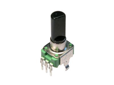

Вот сижу и думаю, может я переменники использую не те? щас у меня стоят такие RV09BCF-40-30F-C10K http://uniservice.msk.ru/phom/RV09BC_40_25F.jpg
возможно ли что они как то не так ведут себя при регулировке тока???
других под рукой просто нет
Попробовал ставить переменники с другими характеристиками (A;B) никакой разницы, с токовой регулировкой по прежнему проблемы :( .. придется все таки попробовать переделать плату
