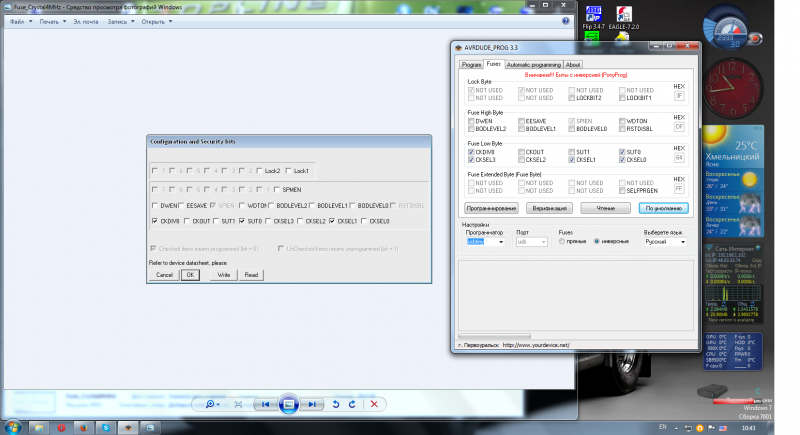

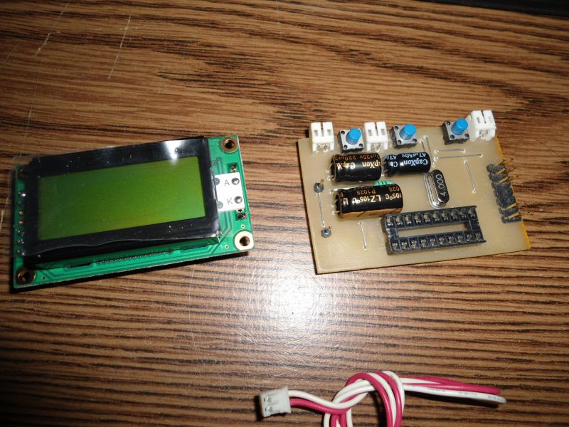

Очень интересная схемка , спаял прошил есть вопрос как убрать "жирный шрифт" фото приложил )))
платка , схема , прошивки из статьи , экран RC0802 .
Прошивал RUS прошивку , а вот fuse не уверен что выставил правильно , подскажите как правильно выставить в AVRDUDE ?
походу тинка здохла , странно , экран реагировал на настройки , можно было подсветку выключить включить , а теперь прогер USBTiny ее не видит ((
У таких индикаторов есть вывод регулировки контрастности, к которому подключается переменный или постоянный резистор, вот им эти квадратики и делаются до уровня нормальных символов.

Да на схеме есть такая возможность R11-R12 я видел , нече не дает квадратики ярче и тусклее походу пьесы не правильно
выставил фузы , лучше подскажите как выставись в AVRDude ?
