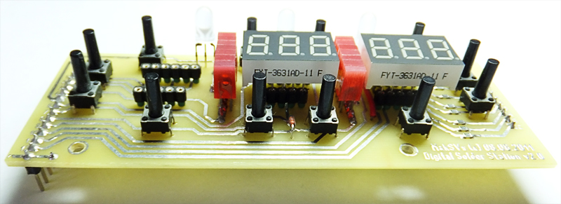

Ура! Готова плата управления и индикации! :solder:

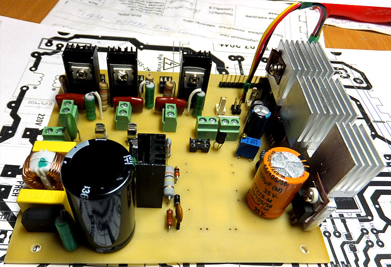

Готов ИИП для станции! Осталось только намотать транс, отмокает в ацетоне. На днях закончу!

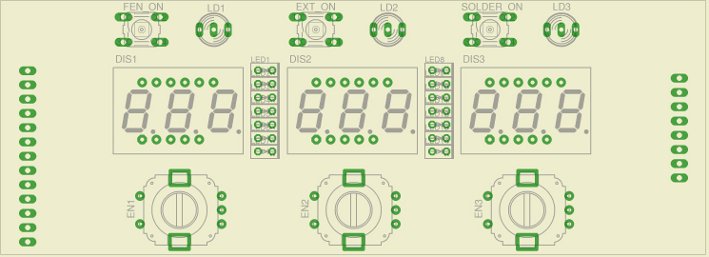

Hi there.
I made a schematic and pcb with encoder.
I need the firmware for this version.
Yours.

I can write the firmware with encoder support, but there is no luck in this solution.
viewtopic.php?f=2&t=61075

А вот такой интересный вопрос к автору.
Если трансформатор все равно наматывается самостоятельно ,то почему бы тогда было не намотать отдельную обмотку вольт на 8-10-12 и пустить их на 7805 для питания проца и усилителя сигнала термопар , ну и возможно , вентилятора (если бы он понадобился в этом случае)? Несколько лишних витков провода , диод, дросселек, пара электролитов. И не было бы печки в виде 7812 и 7805 . :))
Да и земли можно было бы разделить на силовую и слаботочную, если не соединять их на трансформаторе, соответственно устойчивость показаний температуры увеличилась бы. Вы сами упоминали об этой проблеме.
 Заголовок сообщения: Re: Цифровая паяльная станция 5 в 1 (ver. DSS-2M)
СообщениеДобавлено: Вт апр 03, 2012 20:53:51
Карма: 82
Рейтинг сообщений: 1030
Сообщений: 4779
Лишняя обмотка - это некрасиво. Чтобы исключить печку, можно поставить "народный" ключевик типа LM2576.

Altair писал(а):
цена не очень "народная"
Зато крАсиво :)))
+ еще дроссель + еще помехи и от 2576 , да и зачем легкие и очевидные некрАсивые решения использовать ??? :kill:
