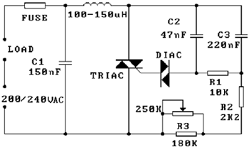

привет всем. мне вот интересно в этой схемке конденсатор на какое напряжение должен быть???

Я, например ставил на 250В.
Если схема исправная, то напряжение на этом конденсаторе не может быть выше, чем напряжение открывания динистора, т.е. порядка 40 вольт, а вот если динистор неисправный, то напряжение на этом конденсаторе может достигнуть 310 вольт.

блиииин... собрал я этот прибор, засунул в красивый корпус за 424 рубля все работало идеально....потом раз!! и не регулирует светит лампочка нормально и все(((( что ето с прибором кто нить знает?? симистор можт накрылся и постоянно открыт???

Скорее всего накрылся динистор.

я вынул динистор из цепи тем самым оборвал управляющую цепь симистора тоечть он должен быть постоянно закрыт, и все равно тот де результат что ето может значить то?симистор в мусорку или динистор?

Во-первых, как писал товарищ BIGGGI:
BIGGGI писал(а):
я всегда щитал что симистор как не включай должен работать (ну управляющий само собой главное правильно подключить) а другие все одно.. на деле же оказалось по другому совсем ..
Возможно и в этом проблема.
Ну и во-вторых, могло пробить тиристор, хотя в этом я сомневаюсь.

Приветствую, КотанЫ.
Спаял регулятор по этой схеме-работает,завелся с полпинка.
Но схема, как уже было упомянуто "сыроватая" и есть недостатки:
-большие помехи в сеть при нагрузке в 60 ватт
-регулирование начинается под конец оборота
-регулирование от ~40%-100%(для кого- то это +)
-только пассивная нагрузка
-при минимальной и средней мощности обмотки двигателей начинают гудеть типо "резонируют"
К достоинствам можно отнести:
-простоту схемы( от этого много -)
-габариты и всё
Т.О. использую как регулятор для паяльника 40ватт уже как полгода схема стабильна и симистор не греется вообще.вот ссылка обзора http://www.youtube.com/watch?v=ji8y305B ... JdzwLTB-pg

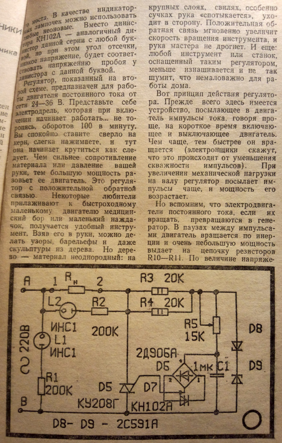

Прошу помощи, рассказать о работоспособности схем регуляторов мощности. Есть два найденных варианта, какой выбрать? Использовать предполагается как универсальный вариант, освещение ламп накаливания, регулятор для паяльника, комнатного вентилятора.
Спасибо.
Без описания:
Из журнала ЮТ:

Про вентилятор забудь. Эти регуляторы рассчитаны исключительно на активную нагрузку, паяльник или лампа накаливания.

Bear2011 писал(а):
Про схему из ЮТ можно забыть? В самом начале там упомянуто про электродвигатели старых бытовых стиралок.
Enman писал(а):
Эти схемы для какого случая подходят?
Как понимаю нагрузку до полкило потянут.

эти схемы нормально работают не только на активную нагрузку, а и на трансформатор....

По схеме слева, емкость на какое напряжение? И по схеме справа вопрос, подойдет КУ202Г или КУ201Ж?

Конденсатор на 50-63 В хватит, он же стабилитроном разряжается....Тиристоры, хоть и низковольтные, но часто работают при сетевом напряжении...Транзисторы в изделии конца 1980х годов стояли
КТ502Б-КТ503Б, а не 315-361...
С вот этим не понятно, подойдут сюда или нет:
Именно эта пара КУ202Г и КУ201Ж завалялись у меня.
 Заголовок сообщения: Re: Еще один регулятор мощности
СообщениеДобавлено: Пт дек 12, 2014 01:28:01
Карма: 68
Рейтинг сообщений: 1408
Сообщений: 7774
справочные данные на эти два типа (напряжение-ток) я искать должен или и ты можешь?
тогда просто отвечу - НЕЛЬЗЯ.....если написанное выше не устраивает...
