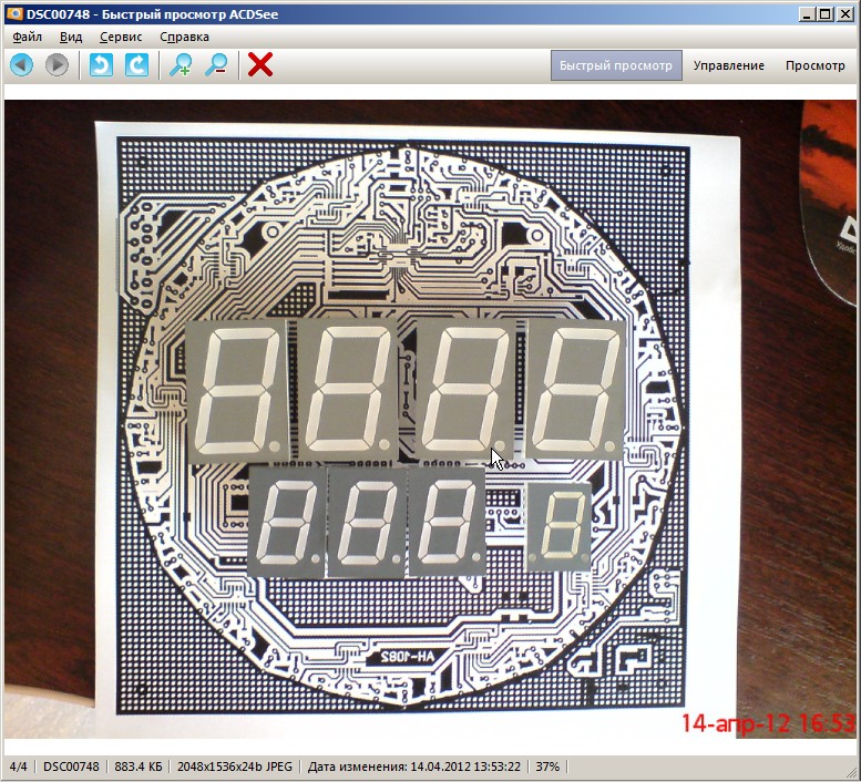

Закупил сегодня индикаторы.всю мелочёвку ,приступаю к изготовлению платы (такой платы мне лутом ещё не приходилось делать)но когда то надо начинать :lol:
только м.с -под заказ,ни когда не подумал бы, что в минске на рынке ,такая проблема с 74 НС серией!!!! вообще жопа!ничего нет!!! :kill:
пока привезут -сделаю плату и т.д!!
ScreenHunter_09 Apr. 14 17.07.jpg [200.01 KiB]
уже заранее вопросик- было бы неплохо что бы каждый час был звуковой сигнал ,отключаемый через меню! прикошачить бипер -на какой нибудь вывод,
ребята как реально реализовать это в программе? сам к сожелению в программировании -как пьяный винипух на дереве! :music: :))

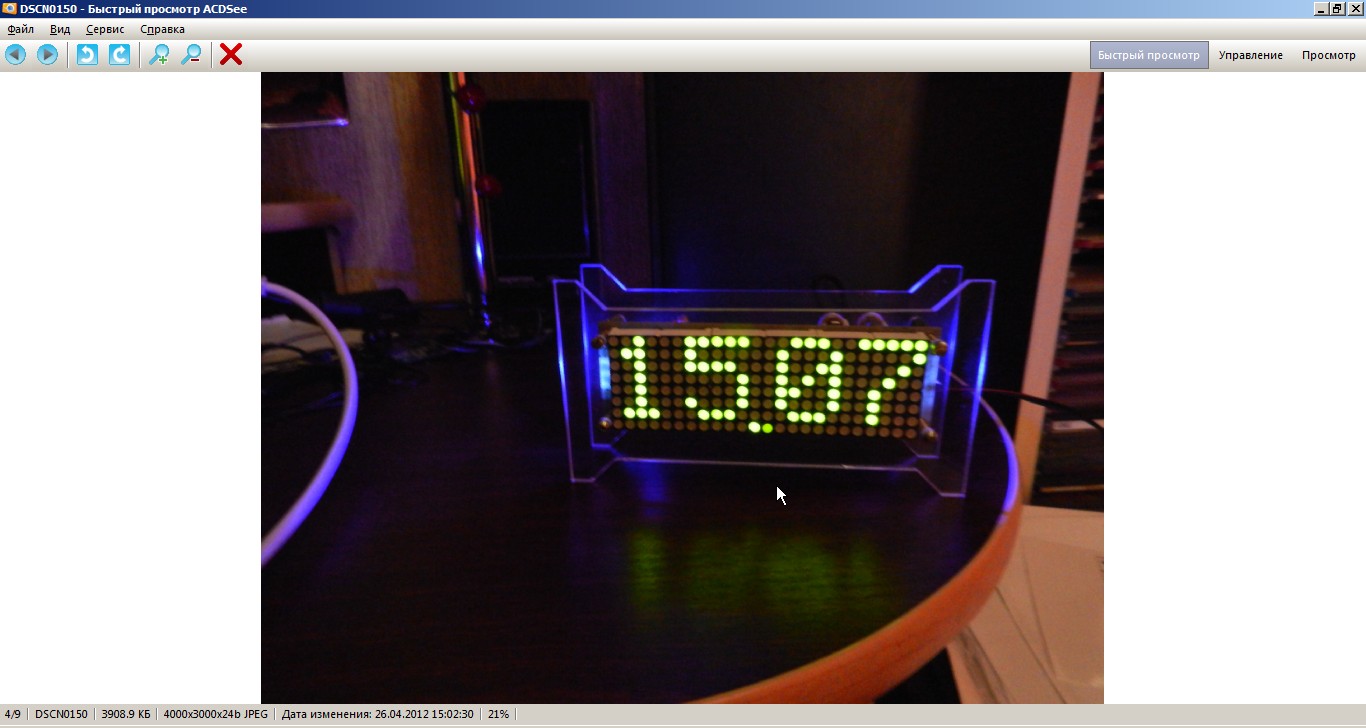

а вот и кстати часи так между делом на 38 мм собрал
ScreenHunter_06 Apr. 26 15.26.jpg [117.34 KiB]

atac13 я поражен твоими достижениями.Так держать .Не забудь скоро май , а там ................
