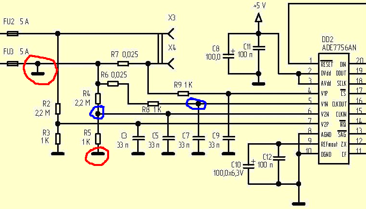

Сообщений: 822
Рассматриваю схему заодно тестирую в Протеусе, но закрался вопрос по этому участку схемы.
Красным я выделил нулевой потенциал.
Синим знаки вопроса. Разве по этим линиям может быть что то кроме нуля?
Строго говоря, по этим линиям не ноль, т.к. токи-то текут... "Лишние" элементы добавлены для сохранения симметрии входных цепей (V1P/V1N, V2P/V2N),
А в теории, R4 как бы можно не устанавливать, а R6 – заменить перемычкой.
протеус показывает по графикам что ничего не течет по ним.
Вот если убрать нулевой потенциал после FU3 то графики становится другими.
Последний раз редактировалось amd9800 Чт янв 30, 2014 02:33:23, всего редактировалось 1 раз.
 Заголовок сообщения: Re: Ваттметр, вольтметр, амперметр на ADE7756
СообщениеДобавлено: Чт янв 30, 2014 02:31:12
Рейтинг сообщений: 26
Зарегистрирован: Ср сен 17, 2008 14:32:15
Сообщений: 2106
Откуда: Старые Васюки
Ну раз не течёт, наверно можно и отсоединить нафиг? :)))

Я говорю что видно в протеусе но может есть нюансы.
