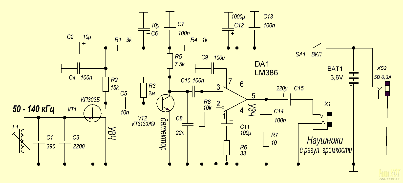

Как я понимал из видео должно быть или тихо или пищать, а у меня в наушниках почему-то не пищит, а всегда шипит, как при настройке радиоприемника... И больше нечего. Резонанс настроить нечем, емкости рассчитывал по калькулятору. Полевик поставил КП303А другого не нашел, но из-за него вроде так быть не должно. В чем может быть причина? help :dont_know:

Кстати товарищь писал что желательно использовать именно Кп303б а при маркировке А поиск будет слабым.. Может конечно дело не в нём, можно попробовать пинцетом замкнуть между резисторами R1,2,4. Я когда собрал первый раз устройство первый раз - на соплях, работало в принципе все. Потом угораздило все культурно оформить и напечатал коробки под него. В старой коробке плата приёмника была приклеенна термоклеем- пока отдирал чет лопнуло! И пошло все на перекосяк, и катушку уже перестал и элементы все перепаял уже три раза. А работать должным образом не хочет - очень слабо! Ловит катушку а в проводе тишина. Резонанс нарушен. Дак я мощность увеличил с помощью перемычек между этими резисторами. Понимаю что ход не верный но без измеритель ёмкости понимаю что не добьюсь идеала. Придётся подождать с Али пока дойдёт LCR измеритель. Попробуйте ради эксперимента сие действие.
Попутно вопросы:
Как влияет толщина проволки?
Сколько именно витков надо?176 или 220
Можно ли добиться резонанса числом витков?
Подробный о настройке при варианте когда нет данных о ёмкости а есть осцылограф.

Уже давно завел свой, все прекрасно работает, КП303A тоже подходит прием нормальный. В чем была причина так и не понял, надоело искать причину, заменил половину деталей, прибор ожил.
У меня если я не ошибаюсь было 190 витков, на счет этого сильно не саморачивался, главное подбор емкостей для нахождения резонанса.
А что показывает осцил? Все напряжения, чистоты в норме... передатчик,приемник?

Схема очень интересна.
Подскажите, чтоб не расстраивать L1 можно ли поставить последовательно R1 переменник и им грубить УВЧ, понижая напряжение на нем ?

Ребята, помогите выпутаться с дебрей!
Началось с того что начал проверять катушку- измеритель показывает 2.24 µH, начал считать через онлайн- вылезло что кондюк должен быть на 2.718 мкФ. Засомневался, взял дроссель с коробки с надписью 20 мкГн., замерил и измеритель показал 0.02 µH. :facepalm: взял справочник, посмотрел на полоски, действительно 20мкГн. значит измеритель показывает и имеет в виду что это у него Миллигенри. Значит у меня катушка на 2240 микрогенриев!, значит кондюук таки надо на 2.718 мкФ ибо частота 64.5 кГц! Ну быть такого не может! :solder:
или может все таки? Я все же взял за вариант на одну величину меньше и впаял 2900 пФ. Чувствительность прибора возросла- теперь на кабеле , на расстоянии двух метров ловит, не то чтобы прекрасно, но слышно (возможно что еще и генератор от длительной "лежанки" подсел). На болие длинные дистанции не проверял. Это при том что перед этим было впаяно 2400 пФ. Просветите на путь истинный 8)
Движением феррита теперь настраивай и смотри . Когда попадает на резонанс точно, то приемник даже перегружается и на слух тон как бы поскрипывает и максимальная чуйка тогда. Это и будет точная настройка. Кондер С9 100 мкф стоит? download/file.php?id=172031

Да, С9 на 100, и плюс R1 закорочен иначе еле работает. А 3000 пФ нормально? У меня когда в резонанс попадает - не треск а визг стоит или можно сказать писк высокой тональности:) на ферите две точки , вроди как и должно быть.

Поднять громкость можно еще погоняв два резистора R3, R5 в большую и в меньшую сторону. Найти оптимальный режим для конкретного напряжения питания. Но что бы он работал как детектор, R3 сильно не снижать, иначе получится просто каскад усиления и чуйка и грокость упадут. Возможно тебе его надо увеличить раза в два (3,3-4,7М). 3000пф нормально.
