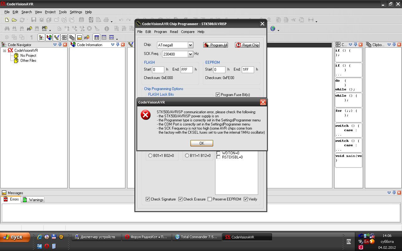

Я тоже вернул старую прошивку, у меня ошибка какая-то пошла. Скрин с ошибкой. Было у кого такое? Что делать?
Снимок.JPG [134.12 KiB]

Lazy-Cat я ,когда открываю оболочку CVAVR ,она по умолчанию выставляет мне скорость 460,8кгц. и камень заводской не читается, я снижаю в оболочке скорость сам до 230,4кгц ,тогда она читает контроллер.(где в оболочке кнопка потайная ,где галочку поставить ,чтоб при входе стояла скорость 230,4кгц!)Вот в чем вопрос! :)) Где то я туплю наверно...
Леонид Иванович в обновленном зипе исходника указан кварц изначально 14,7456мгц, на" любой" другой кварц надо в папку main.hex в строчке (#define F_CLK 14.7456 // clock frequency, MHz) свой кварц указать?
