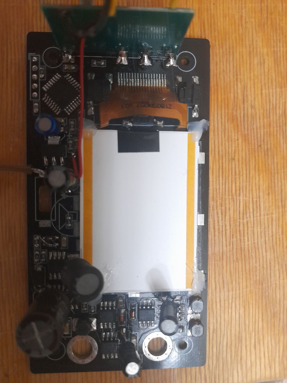

Всем привет. Собрал себе Амплипульс-микро для облегчения последствий остеохандроза, а оказалось он для головной боли) в общем не заработал он у меня. Меню, навигация работает а вот преобразователь нет. Симптомы такие: уровень заряда батареи показывает 0, напряжение преобразователя в холостом режиме 10В, при включении терапии напряжение показывает 17В. Если включить режим электрофорез то на экране показывает 50В, а на электроде относительно земли 3.8В. Прямоугольные импульсы PWM размахом 5В на вход драйвера MCP1416 приходят, на выходе импульсы амплитудой 11.2В поступают на мосфеты. Пайку проверял под микроскопом несколько раз, там все нормально. Комплектующие покупал в Чип и Дип. Где искать причину, на что обратить внимание, может кто подскажет
5345858056195533332.jpg [127.26 KiB]
5345858056195533333.jpg [133.47 KiB]
5345858056195533334.jpg [128.77 KiB]

Serkonf, с монтажом у вас не всё в порядке, как минимум делитель R8R10, через который МК измеряет напряжение на аккумуляторе. Давайте фотки монтажа. Полное название применённого МК. PWM на входе драйвера всё таки 3.3В. На затворе верхнего ключа сигнал должен измеряться относительно его истока, а не земли.
С отображением процентов заряда вчера разобрался, оказалось провод не прокинул от платы преобразователя на делитель. На плате стоит МК STM32F030K6. На входе драйвера сигнал PWR показываю на фото. Напряжение преобразователя на дисплее при включении физиотерапии сейчас показывает 17В на миниуме и 20В на 100%. При включении электрофореза на дисплее отображается 50В, а на одном из электродов напряжение 24В на 100% и слышен свист индуктивности. У меня подозрение на дешевые китайские мосфеты AO4828 которые купил в Чип и Дип
5352607090495055129.jpg [145.73 KiB]
5352607090495055156.jpg [154.92 KiB]

Serkonf, выходные дроссели у вас вроде 68мкГн, а не 680. VD4 какой запаян? Должен быть ультрафаст, низкочастотный s1m не пойдёт. Проверьте еще дроссель 220мкГн, индуктивность в норме?
Андрей, так и есть, выходные дроссели китаец отправил номиналом 68мкГн и я не обратил на это внимания. Диод и дроссель 220мкГн соответствуют номиналам по схеме. Заказал нужные дроссели, как перепаяю сообщу результат.
Поменял выходные дроссели и все заработало как надо. Огромная благодарность Автору прибора Andrey_B, спасибо также что поддерживаете обратную связь.
