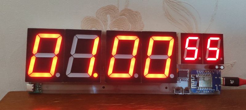

Здравствуйте коллеги.
Собрал часы на больших индикаторах 1.8” (фото есть чуть выше), работают от 5 В, что радует. Но яркости все же маловато. Стал разбираться.
В datasheet на MA7219 указано:
Регистр ограничения сканирования определяет, сколько цифр будет отображаться, от 1 до 8. Они отображаются в режиме мультиплексирования с типичной частотой сканирования 800 Гц при отображении 8 цифр. Если отображается меньше цифр, частота сканирования составляет 8fOSC/N, где N — количество сканируемых цифр. Поскольку количество сканируемых цифр влияет на яркость дисплея, регистр ограничения сканирования не следует использовать для отключения частей дисплея (например, для подавления начальных нулей).
Я посмотрел осциллографом и вижу, что частота сканирования около 800 Гц и не зависит от того, сколько я цифр указываю в настройках часов при выборе типа дисплея (MAX7219 6/8 цифр).
Отсюда видно, что яркость можно поднять, если правильно донастроить регистр ограничения сканирования, но я в этом не разбираюсь.
Если кто понимает, прошу помочь.

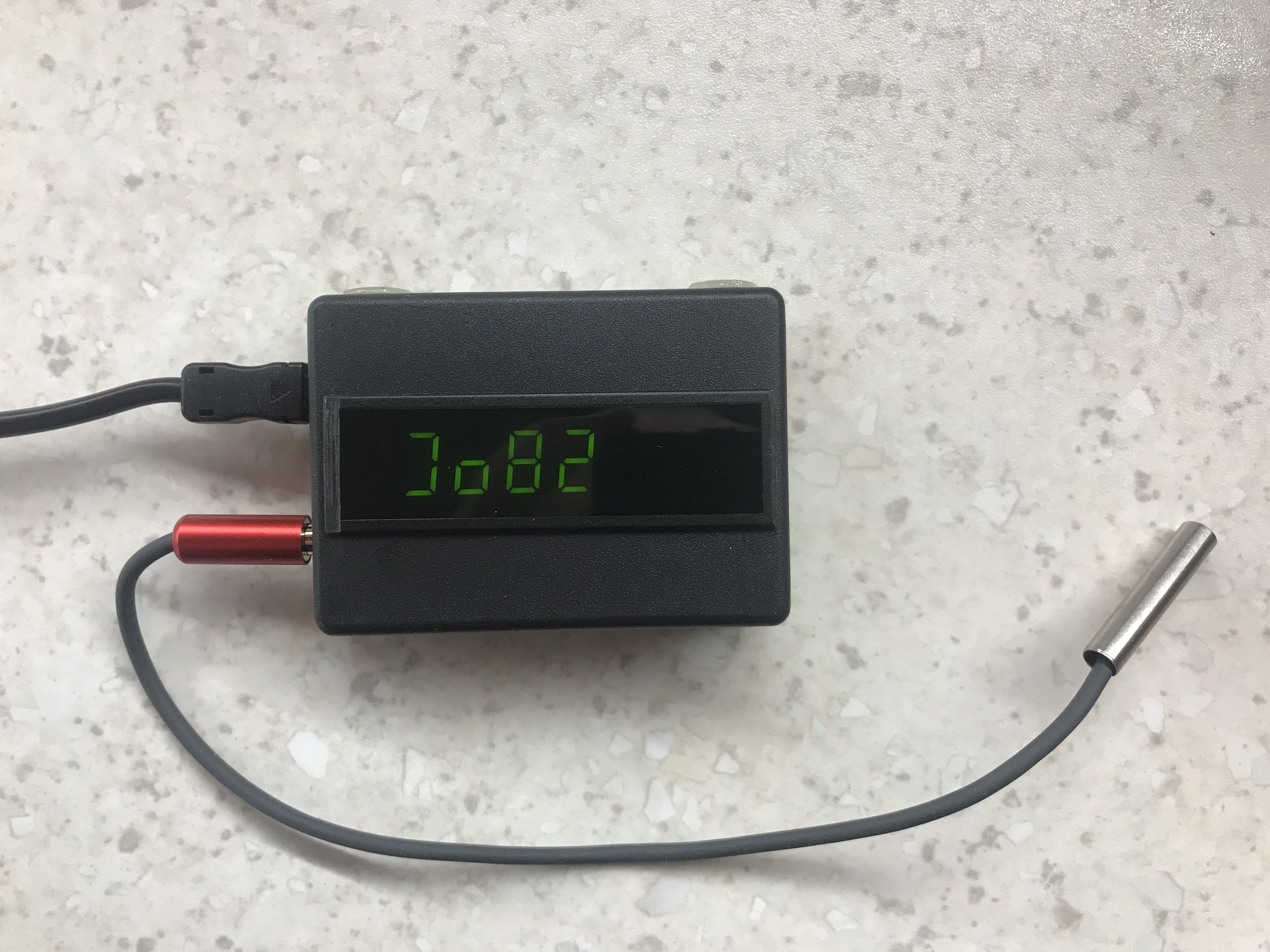

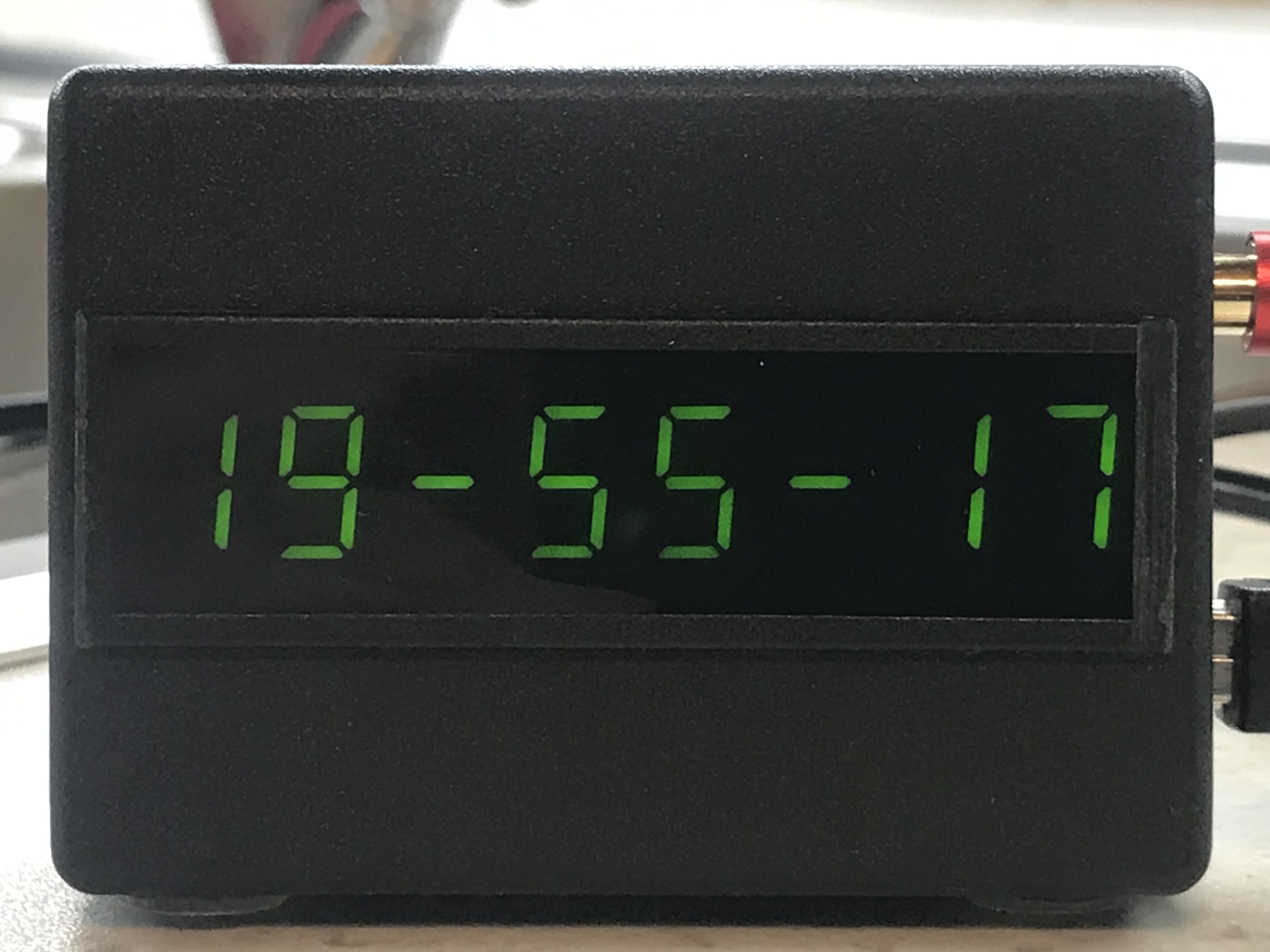

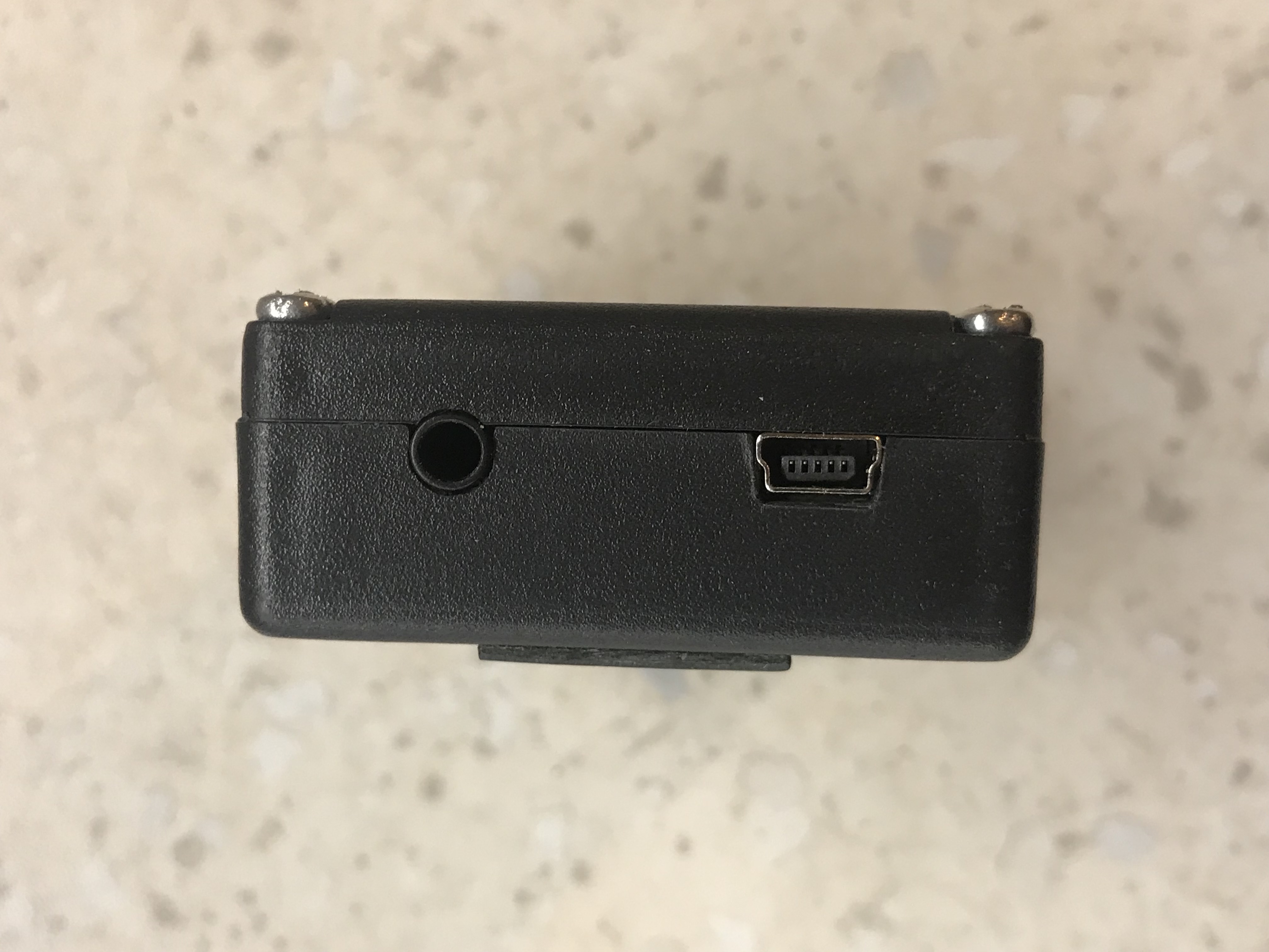

himikat123 писал(а):
Этот проект уже много лет как заброшен
Тем не менее, в небольшом дешевом корпусе
https://www.ozon.ru/product/1-shtuka-70 ... 57/?__rr=1
отечественного производителя получилось так:
https://img.radiokot.ru/files/119287/3vy11g85jk.jpg
https://img.radiokot.ru/files/119287/3vy11kkyg2.jpg
https://img.radiokot.ru/files/119287/3vy11lcedg.jpg
https://img.radiokot.ru/files/119287/3vy11n6mnk.jpg
https://img.radiokot.ru/files/119287/3vy11qxt9j.jpg
https://img.radiokot.ru/files/119287/3vy11zcd5g.jpg
https://img.radiokot.ru/files/119287/3vy11zx0od.jpg
https://img.radiokot.ru/files/119287/3vy120jydk.jpg
https://img.radiokot.ru/files/119287/3vy122ll54.jpg
https://img.radiokot.ru/files/119287/3vy12348ho.jpg
https://img.radiokot.ru/files/119287/3vy123pprl.jpg
плата возможно кому-то потребуется:
