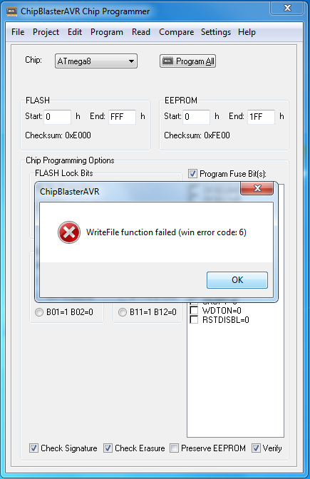

Собрал ещё один вчера...
Запустил, работает...
Один МК успел прочитать/стереть после чего практически такая-же история...
Включаю программатор без программируемого МК - работает...
Стоит подключить МК, сразу ошибка...
При попытке включить с программируемым МК выдает сообщение: "USB-устройство не опознано"

Рюмкин писал(а):
Какой прогой прошиваете?
Прошивал CodeVisionAVR V2.05.3
Порт COM4

sintetik писал(а):
Эта программа для USB программатора AVRISP...(на сколько я знаю AVR910 в ней не поддерживается)
Рюмкин писал(а):
попробуй другой программой
Поставил Chip Blaster...
Ругается так же, как CVAVR
И ещё одно окно выскакивает...
Комментарий к файлу: Chip Blaster
3.png [71.6 KiB]

Рюмкин писал(а):
мега8 случаем не битая?
Пробовал 2 меги8...
Сейчас испытаю не тронутый "стратегический запас"
 Заголовок сообщения: Re: Программаторы для микроконтроллеров Atmel.
СообщениеДобавлено: Вт май 21, 2013 09:22:03
Зарегистрирован: Пт мар 19, 2010 16:52:19
Сообщений: 224
Откуда: Челябинск
Попытался прочитать 4 меги...
Результат один и тот же...
