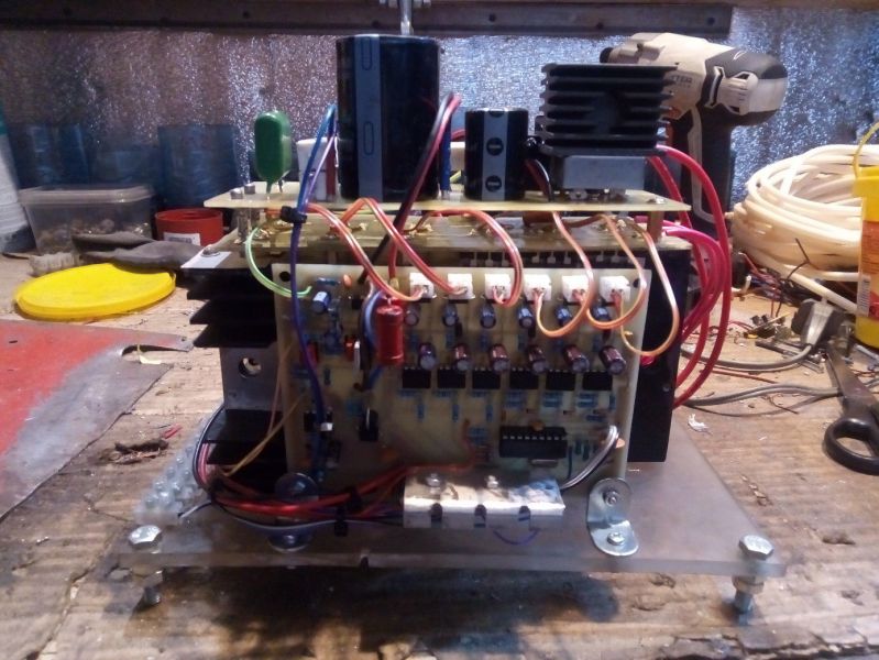

А ваш бульдюк может работать на другую полезную нагрузку? скажем сварочный инвертор. Можно ли мощность увеличить до 5-6 квт при наличии фазы 235 в? у меня последний дом на улице, есть просадки но напряжение высокое. А вообще это тянет на самостоятельный независимый проект.
http://www.samopal.su/node/24 сейчас собираю вот этот аргонно-дуговой сварочный инвертор. Призадумался а как его питать от одной фазы то....
Сейчас запустил частотник на токарном станке. При включении прямого вращения доходит примерно до 5 герц и вылетает F01 и загорается диод сверхток. При включении реверса доходит до 15-20 герц и вылетает F02, так же загорается диод сверхток. В чем может быть причина? Провода: сигнал с задатчика частоты, +5v, масса, сигнал показометра, сброс, выбор темпа идут в одном жгуте на пуль - провод длиной 80 см в стороне от силовых проводов. В чем может быть причина такого странного поведения ? на столе без высокого напряжения все работало и доходило до 75 герц. сигнал на выходах HCPL по осциллографу был нормальный.
Может, только весь вопрос в нужном быстродействии и перерегулировании по напряжению. Я думал сварочник подключить протестить, но пока не дошло. Увеличить мощность теоретически ещё можно.
Надо смотреть всю компоновку. F0.2 и сверхток вместе не могут вылетать, что-то одно должно быть. Движок мощный?
 Заголовок сообщения: Re: Частотный преобразователь
СообщениеДобавлено: Вс окт 29, 2017 16:54:44
Зарегистрирован: Ср июн 28, 2017 20:06:43
Сообщений: 226
Движок 1.1 квт. Заменил пик648 на другой. Ситуация та же но стало лучше. Может нормально запуститься и работать. А может ни с того ни с сего вылететь по F01 и загореться светодиод сверхток. F02 прошла вроде. Но все равно ведет себя как то неадекватно - может уйти в защиту а может ступорнуться и закрутиться в другую сторону с частотой 0,5 гц, либо останавливается и просто стоит частота скажем 18,0 на показометре.
На показометре постоянное колебание частоты на 0,5 гц - из за этого мотор постоянно меняет интонацию писка. может что то с задатчиком?
Ключи холодные, плата управления сделана в стороне от блока питания и силы.
Ниже прикладываю компоновку ЧП. Кстати, конденсаторы на DC на 450 и 100 мкф. Не мало для 1.1 квт?

Сообщений: 2914
Помехи сильные. На плату с транзисторами надо по постоянке поставить плёночный конденсатор 0,1 - 0,22мкф. Питание 24В припаять ближе к драйверам, сзади на контроллере 100нан или больше керамика есть? Фильтр по частотному заданию С 48 на месте? Какие транзисторы стоят? Ёмкость 550мкф - мало, надо хотя-бы 1000, а так будут пульсации большие. Может быть ещё увеличить затворные прокачивающие резисторы до 22Ом (это от ключей зависит)
Транзисторы FGL60N100BNTD. Сзади контроллера кондер стоит 104 смд, так же на задатчике электролит по питанию и 104 по сигналу и по питанию смд. Может сам провод задатчика ловит помехи? т.к. на показометре прыгает на 0,5 гц. После шунта на силовой плате у меня стоит пленка 0,47 мкф. Припаять на плату транзисторов еще один на 0,1? Питание припаял возде 7812 - перенесу минус ближе к драйверам.
Еще на выходе 7812 у меня висит вентилятор, не может он сеять помехи?

Кулер вряд-ли, но это и проверить легко откинуть и включить. Плёнка - она получается далеко от ножек ключей, надо ближе, чтоб контур помех коммутации был минимальный. Помехи на проводе от задатчика гасятся на конденсаторе С48 (он на основной плате, на самом задатчике по сигналу только резистор). Это где-то по контроллеру проходит помеха, раз он глючит.
Хорошо. Завтра выполню все рекомендации. Припаяю тогда еще одну пленку 0,1 мкф непосредственно на плату ключей. Ключи нормальные, резистор 10 ом на 22 ом пока не меняю?
Касательно бульдюка если будет нормально дружить со сваркой и давать 4.5-5 квт то для всех моих аргонных задач с алюминием бы хватило с головой.
И еще забыл, цепочка заряда банок у меня 1,5 мкф и 27 ом - блок питания защелкал не запустился. пришлось временно закоротить реле. не могу найти кондер на 4,7 мкф 250в :facepalm: резистор завтра заменю на 22 ома. Все запчасти ушли на другие поделки

Посмотрел даташит, лучше всё-же поставить в затворы прокачку 22Ом, там параметры и для 51Ом нехилые, а при 10 Ом хлопают уже очень быстро, а диодик не самый быстрый внутри.
