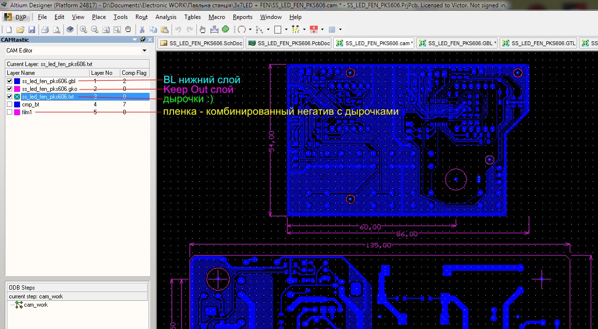

Sailanser писал(а):
Почти оно. :))
Ага, теперь понятно как он выглядит. В том файле, что я прислал 5 слоев: нижний, охранный (keepout), дырки, композитный из первых 3х, и негативная пленка.
Слоев с элементами и обозначениями (top/bottom overlay, mechanical 1, 13, 15) там нет. Могу все это выставить отдельными файлами (один файл - один слой), могу все в одном, как лучше?
AdGerberScr.jpg [214.19 KiB]
Мои паяльные станции: первая, вторая, фен.
Тогда наверно так лучше будет.
Идем по скриншоту
нижний, клеп оут, дырдочки,
идем по пдф файлу
4 лист слой где надписи как на четвертом листе бледно зеленым например U4 и ее контур, на 5-м листе тот слой который сиреневым и зеленым, 6-й лист то что желтым и зеленым. Это надо в альтиуме поглядеть какие слои за это отвечают.
А если вкратце то для нормального оформления надо:
верх, низ, шелкография верха, шелкография низа, контур платы, дырдочки.
Каждый слой отдельным файлом.
Еще обратите внимание наверно надо настройку поправить на экспорте те контактные площадки что закруглены с краев не корректно передает дает прямоугольник и четыре круга по сторонам.

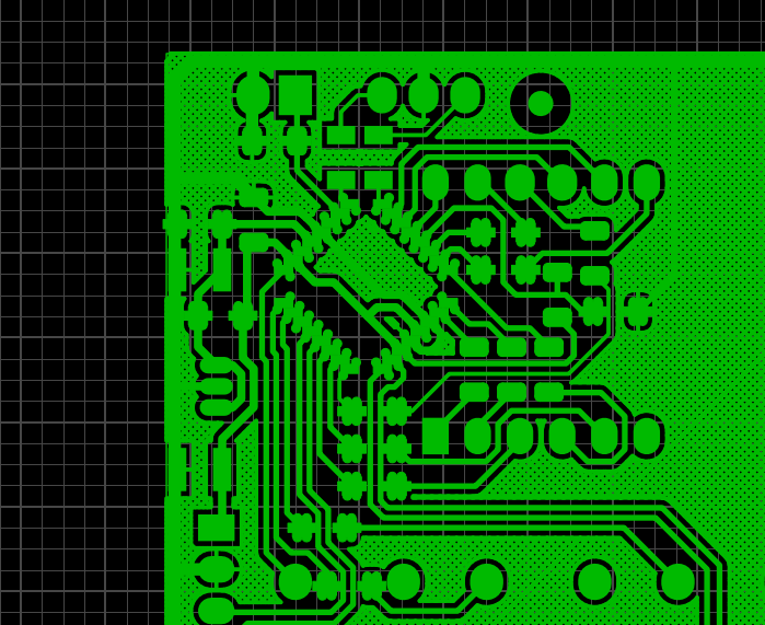

Что могу сказать немного все печально. Видать SL не совсем корректно понимает гербера выданные альтиумом. На скругленных площадках вместо скругленного прямоугольника, прямоугольник и четыре окружности. :))
И второй прикол видать у вас альтиум файл с дырдочками дает не в формате EXCELLON а в каком то другом ну не совпадают дырдочки и все :))
Еще гляньте все таки в каком формате он герберы выводит должен быть GERBER_RS274X.
Просто интересно. :))
Пробовал свои гербер файлы все становиться без проблем за 5 сек. По идее такого прикола быть не должно одни нормально другие нет гербер он и в Африке гербер.
Ради прикола прикладываю что получается с двумя типами файлов.
2.png [140.23 KiB]
1.png [19.3 KiB]

Меня в искаженных площадках очень смущет что искажены не все, т.е. все-таки проблемы скорее всего с импортом.
В настройках экспорта есть вот такая штука:
видимо это значит, что формат таки RS274X
Дырки-же вообще экспортируются в текстовый файл (в предыдущих архивах он есть (SS_LED_FEN_PKS606.TXT)), а потом я его импортирую чтобы сделать композитный слой.

Вполне может быть. Надо будет завтра у себя попробовать нафигарить закругленных падов и посмотреть как экспорт импорт пройдет. Самому интересно будут приколы или нет.
Сверловка да текстом и должна идти, как поглядел в файле сверловки начало даже какое то интересное, вот у меня файл так начинается
