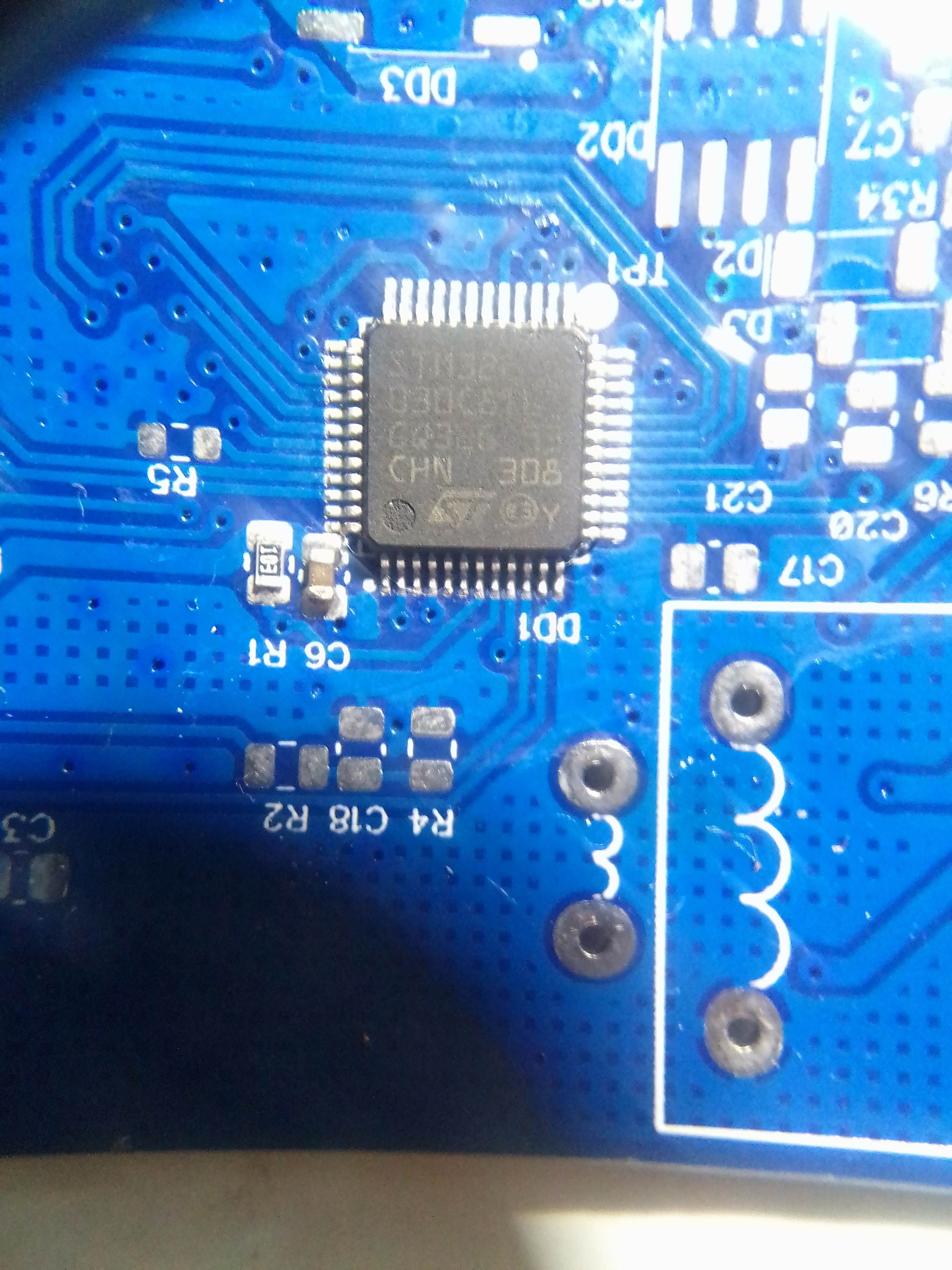

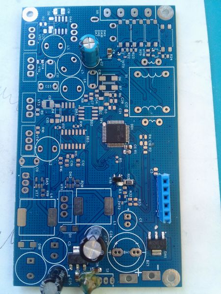

Зашел в тупик, и не знаю куда рыть может подскажите?
Что делал, взял пустую плату напаял питание +5 и +3.3В вставил контроллер , паял феном не паяльником, поставил полевик на подсветку, и светодиод, больше ничего не ставил.
Прошивал через ST-Link, и без подключенного питания, и с подключенным питанием результат одинаков, никакой реакции. Где можно посмотреть хоть какую генерацию, что б понять что чип работает?
Прошивается нормально

сергей999, сразу после старта МК обновляет дисплей и включает подсветку. Вот на шине данных/управления дисплея и нужно смотреть активность. Затем происходит чтение EEPROM по I2C. На этом шаге, при отсутствии микросхемы памяти или резисторов подтяжки, МК может повиснуть. Что на ноге сброса МК? Дайте фотку МК крупно.

На Reset 10kom на +3.3 Вот по поводу памяти не уверен, на чистой плате вообще ее нет, найду поставлю, проверю.
Ага, значит при старте подсветка должна хотя бы мигнуть,хорошо, проверю, но что-то склоняюсь в сторона что это не чипы, а пустышки с загрузкой.

сергей999, для нормального старта МК должны выполняться следующие условия:
- питание +3.3В.
- на ~RST +3.3В.
- на BOOT0 земля.
- OPTION BYTE прошиты по умолчанию.
Если они выполняются, а старта не происходит, значит МК битый или перемаркированный.

Вина тут моя, спешка, и схeмка в PDF, плату делал свою, одна ошибка, RST и RES соединил вместе посчитав за одну сеть, ну и BOOT0, не запаял , ведь речь о нем шла что не нужен, посчитал что не устанавливать.
Очень полезно перепроверять себя на свежую голову.
Благодарю, двигаюсь далее.
