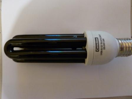

tantrum, кроме времени засветки есть ещё расстояние между лампой и платой.
У меня например при 15см. и 8-ми минутах всё нормально, но пробовал для эксперимента увеличивать расстояние, и при 16,5см. резист слазит после проявки.
Длина волны у каждой УФ лампы разная, поэтому время и расстояние разное.
Всё подбирается экспериментально. Про качество шаблона забудь, я ведь привёл пример с достаточно плохим шаблоном отличный результат. И соду сыплю вообще на глаз.

Вот моя лампа, и 15см. это при её мощности 26W
Надо искать причину.
