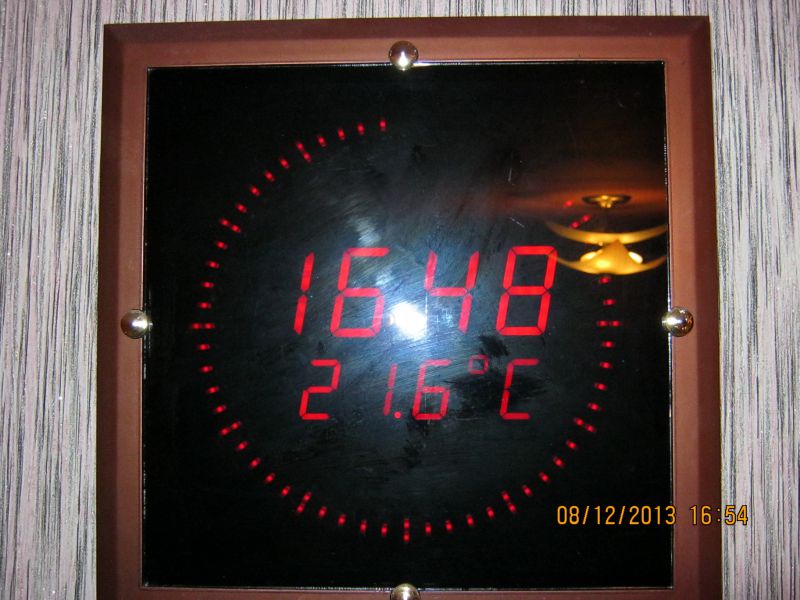

вот :)
первое включение :)
дисп ни разу не крупный :))

Конструксьон в действии :)
Выражаю огроменную благодарность всем котам,приложивших свои лапы к разработке,печаткам,прошивкам и добрым советам по сборке сего полезного устройства :beer:
и да,декоративную сеточку над датчиком прикошачу на днях

Красиво, у меня вопрос по датчику. Температура сильно врет? У меня корпус чувствительно греется от дисплея.
Я использовал вот такие дисплеи и датчик сделал выносным и до сих пор еще никак не оформил в корпус. Так и висит на проводах :)

SergeyK,у меня корпус с кучей вентиляцийных отверствий :)) особенно сзади.холодный как мертвец.Яркость диспа урезал ибо белая подсветка зело яркая :shock:
насчет вранья датчика -вроде нет,ибо с наддверными часами кажет одинаково(на полуградусы не глядим)

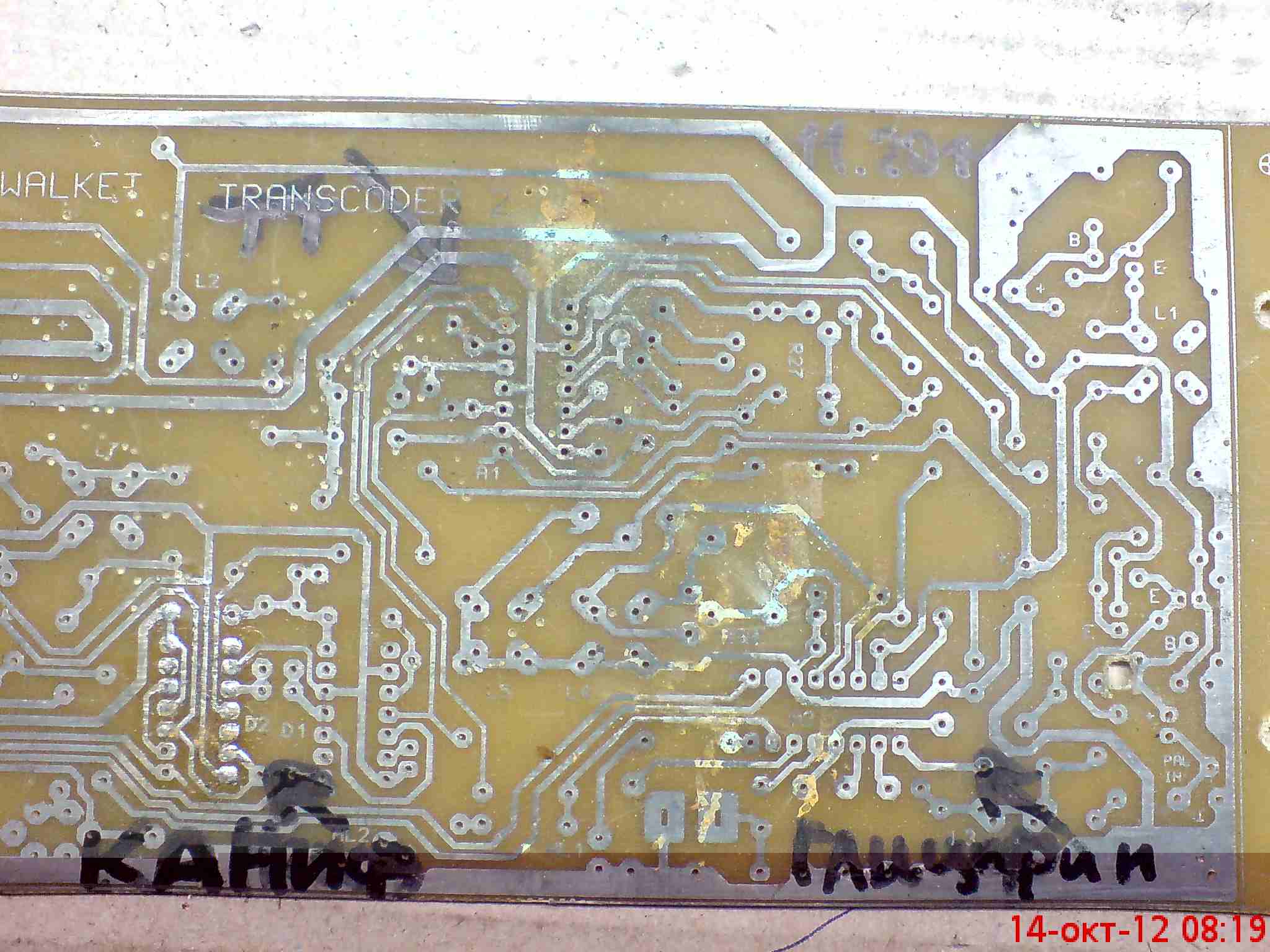

Собрал я данный барометр, пару недель он отработал нормально. Потом начались глюки в отображении давления, сначала все было правильно, но потом значение давление резко изменяется и становится не 740 а 550, в меню в пункте коррекции давления если изменять значение коррекции в сторону уменьшения, то после значения 0.00 по идее должно быть -0.01, -0.02 и т.д. у меня сразу отображается -53.5 и так оно изменяется до -0,00 а потом сразу отображается -99.9. Не могу понять, то ли это датчик давления глючит, то ли косяк в программе.

У меня был такой косяк. Я его вылечил кипячением платы (без дисплея) в дистиллированной воде с многократной сменой оной. Ацетон великое зло.
PS снимите датчик влажности перед кипячением.

Ищите касяк у себя на плате, еще раз очень тщательно протрите. Я сейчас использую только изопропиловый спирт. Ацетоном только тонер смываю после травления.
У меня уже работает ......, даже не помню сколько. С программой все там нормально.

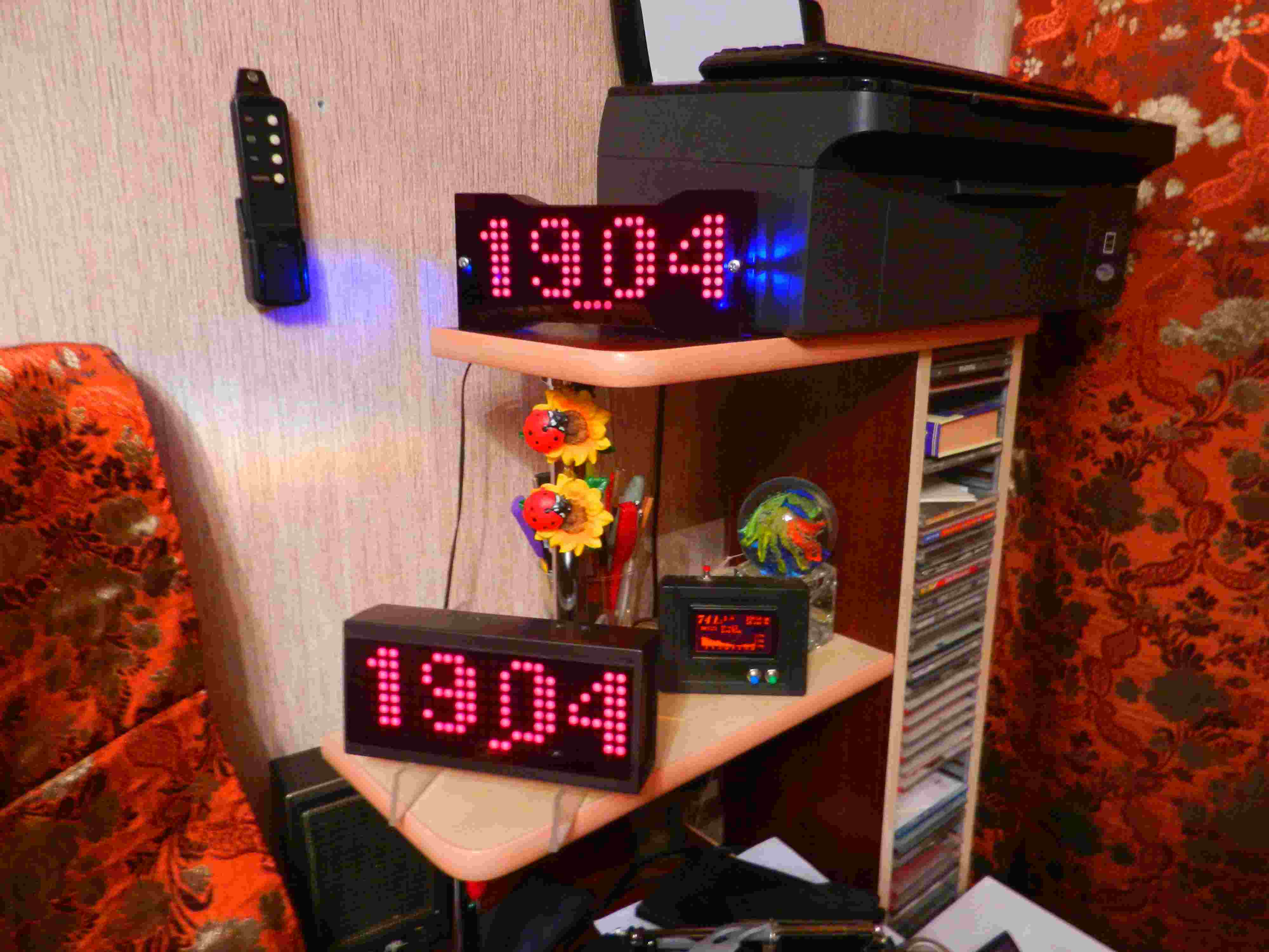

всем привет! всех с наступившим! :beer:
барометр (2 штуки) тоже работает уже больше года ! нареканий нет.программа отлажена -сбоев нет !
автору респект и уважуха!
SergeyK у меня точно также датчик сзади висит на разьеме (тупо изолентой к корпусу и всё )
абсолютно не врёт !!! стоит рядом с часами на матрице -что там температура (с десятыми ) что на барометре!

начинающим паяльщикам -насчет флюса.есть отдельная тема ,там советую почитать.
а пока смотрите что будет на вашей плате через год ,если флюс плохо смоете! на плате справа дата когда нанёс флюсы ! и внизу дата сьёмки.

короче лучше раз увидеть чем 100 раз тебе расскажут.
а вообще то есть правило -паяй канифольным флюсом-и спи спокойно! хочешь приключений на жоп...у- покупай разные флюсы на рынке!!!
