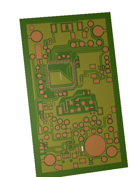

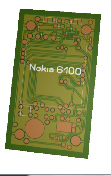

Посмотрел на творчество с обгрызенной платой датчика под Г434, вспомнил, что давно думал свести всё в 1 плату. Под настроение перерисовал ;)
Мысль в том, что аккум лепится двухсторонним скотчем на плату, а на аккум сверху датчик(и). К датчику проводки в оплетке из стекловолокна и силикона, их вообще фиг пробъёшь, как раз бухточка завалялась. :solder:
Должно влезть легко в Г431й, по идее и в 430й влезет, если аккум не 1000 ставить а мелкий 250-ку сбоку от датчика.
Честно предупреждаю, в железе еще не проверил, предстоит на днях по мере наличия свободного времени, так что смотрите глазами, если будете делать :tea:

MadOrc, прикольно вишло :beer:
кстати хароший сайт для 3д визуализации герберов http://mayhewlabs.com/webGerber/
Прикольно плату просматривать

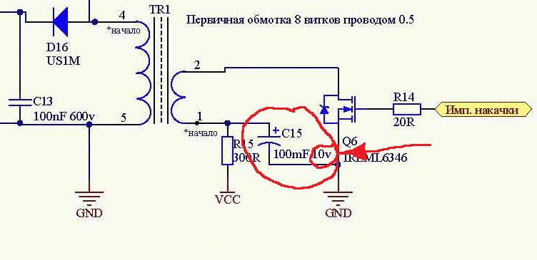

Посмотрел схему- возник вопрос к Автору. По моему именно Вы пробовали керамику в накачке и были приятно удивлены появлением лишнего напряжения на трансе? Почему здесь - тантал? (Просто более доступно?) Может я ошибаюсь - тогда Прошу прощения! Но где-то я на это натыкался.

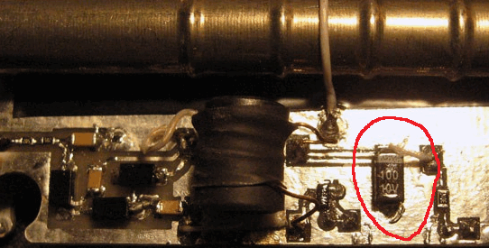

Потому, что долговременные испытания показали нестабильность керамики, во первых, они, будучи расчитаны на 50в, и разных производителей(то есть вариант брака я исключаю), пробиваются с тихим, но вполне слышимым щелчком, когда идёт пакет импульсов накачки. А самое неприятное - с ними при равном количестве импульсов накачки непредсказуемо плавает напряжение +/- 50-100в. Скорее всего так реагируют на обратные выбросы первички. Более подробно разбираться не стал, если есть желание - поэкспериментируйте.

MadOrc писал(а):
Подождите Вы про что? Я про вот это:Изображение Изображение

rado писал(а):
10 вольтовый тантал держит +/- 50-100в ?
+/- 50-100в плавает на вторичке.
Не обязательно демонстрировать. Там ну никак больше 6в быть не может, но по-факту пробивается. Есть предположение, о том, что у тантала больше внутреннее сопротивление, и как следствие это как бы конденсатор с параллельным резистором, посему выплеск из обмотки не нказывает такого эффекта, в то время как у керамики это сопротивление значительно больше. Если выясните почему, будет полезно, возможно получится увеличением эффективности снизить витки во вторичке, и повысить эффективность транса, но как я уже говорил, с аналоговой техникой я патологически плохо дружу видимо - не докопался. Тантал стабилен = будет тантал. :)
Не в выплеске дело - выплеск бьёт только по запирающемуся каналу ПТ, что к стати вполне может его пробить (требуется фикс. цепочка или снаб.). Дело скорее всего в токе, поскольку у керамики значительно ниже ЭПС (эквивалентное последовательное сопротивление). Причина скорее всего в слишком малой индуктивности первички (сердечник-гантелька ведь имеет ого-го какой "зазор") для заданной длительности импульса, что приводит к броскам тока значительно превышающим возможности керамического кондёра. А полевик скорее всего не вылетает только потому, что кристалл имеет огромный запас по величине импульсного не повторяющегося тока и успевает остыть к следующим импульсам накачки. Я бы рекомендовал включить последовательно первичке 0,1 Ом и посмотреть на нём осциллографом амплитуду протекающего тока, ну и ограничить её уменьшением длительности импульса. Если мощности будет нехватать для поддержания выходного напряжения - компенсировать увеличением частоты накачки. В общем это длинный "концерт", лучше по этому вопросу в личку.
Пока неохота возиться, может потом покурю эту тему. А импульс меньше не могу, он 1мкс :)))

При такой длине импульса максимальный ток через первичную обмотку трансформатра (8 микрогенри) будет не более 0.5А.

crocodil писал(а):
не более 0.5А.
А это к чему приложить относительно конденсатора? Не соображу :dont_know:

Да это как раз таки по делу. Только не пойму как Крокодил так оперативно всё прикинул, и индуктивность, и амплитуду тока. Особенно если учесть нагрузку в виде ёмкости 0,1мкФ.
