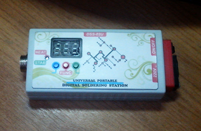

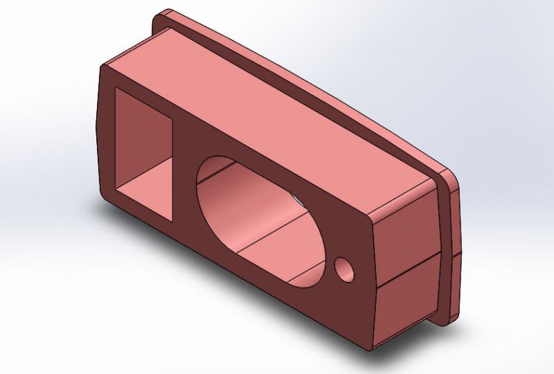

По поводу вчерашнего нашел где как говориться собака порылась :)) при вчерашней калибровке меня смутило то что была такая большая разница между показаниями индикатора и реальной температуре на жале. Паяльник покупал вот такой (http://ru.aliexpress.com/item/Best-Prom ... 56749.html) т.к изначально в нем нагреватель с термопарой, то сам нагреватель был заменен на нагреватель с терморезистором (http://ru.aliexpress.com/item/Free-ship ... 24019.html).
Но сам пальник не переставал удивлять, жало то что идет вместе с ним ни в одни ворота, просто гвоздь и все :)) Как и говорил смутил разброс большой между показаниями, в итоге потянул за жало, оно просто вылезло через верх паяльника, и все :facepalm: :)) После того как поменял жало на нормальное перекалибровал и все стало в порядке.
Ошибка видно выскакивала из-за большой разницы между двумя показаниями. Так что кто будет покупать подобный паяльник, комплектное жало можно без всякого сожаления сразу в утиль, оно там выполняет по всей видимости роль затычки в паяльнике.

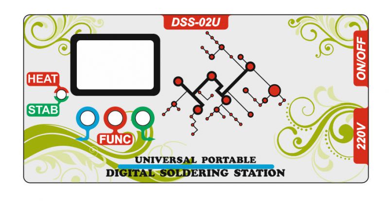

Следующим шагом нарисовал переднюю наклейку и наклеил.
Станция порадовала быстрым нагревом, стабильным удержанием температуры и разумеется своей компактностью.
Victor_P, спасибо за хорошую разработку и отлично составленный алгоритм работы.
з.ы
Пока что только не понятен момент как записывать свои персеты по температуре.

Sailanser писал(а):
...нарисовал переднюю наклейку и наклеил.
веселенькая наклейка получилась :))
Sailanser писал(а):
...Пока что только не понятен момент как записывать свои персеты по температуре...
выбрать нужный пресет, установить необходимую температуру, длинным нажатием на FUNC записать.
Ага. Тем более сам цвет корпуса такой светло серенький, да и лето на подходе. Просто надоели простые наклейки хотелось чагото-такого :)) :))
Спасибо, попробую.

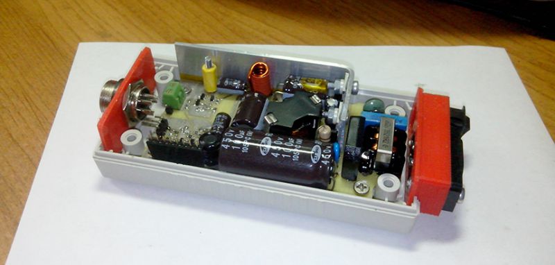

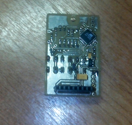

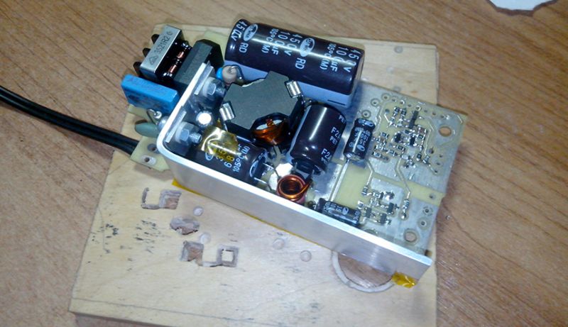

Crazoff74 писал(а):
А как же Фас, Профиль, Можно и внутрь заглянуть.
Фас, профиль :))
У нутрях :))
управление, фотку правда делал телефоном на промежуточном этапе.
По конструктиву могу сказать следующее корпус G436/G407 меньше по длине чем Z-97 примерно на 6 мм по моему. Поэтому основная плата, и плата управления так же меньше, соответственно резисторы и конденсаторы на плате управления, формата 0603, индикатор формата 3631 другой физически по габаритам не станет, т.к места мало. Зуммер снизу платы управления под 90гр относительно нее.
