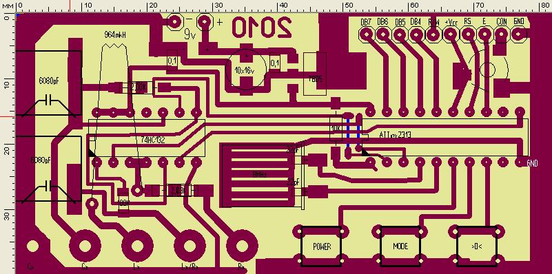

Народ, помогите разобраться.
Собрал прибор по печатке в дип-ах, резисторы вместо 2.03кОм просто 2кОм. Логика SN74HC132N, тинька 2313-20PU, индуктивность а 1 мГ.
Прошивал несколько раз, прошивается и читается корректно, фьюзы такие:
ЖКИ MT-16S2D-2YLG, 100% рабочий, вывода до платы перепаивал по схеме и даташитам, ошибок быть не может.
Напряжение приходит на 7805 9в, уходит 6в, приходит на тиньку. При нажатии на кнопку включения, питание на экран подается, но при этом, экран всегда пустой. Через примеро 5- секунд напряжение с нее пропадает, пока опять не нажмешь на кнопку включения.
Менял и 7805 и саму тиньку и логику, ничего на экране так и не появилось. Может кто сталкивался?

Если все детали рабочие, значит выкладывай печатку, маркировку индикатора. Будем смотреть. Как говорится,а вдруг...

Пробовал уже 2 индикатора, разницы нет. Фотографии:
Печатка эта:

faustle писал(а):
Не может, но выходило. Сменил 4 штуки, со всех при приходе в 9в, выходит 5.8-6.1. Сейчас поставил еще одну, в то-220, временно, с нее ровно 5в. Но ситуацию это не меняет, на экран +5 приходит, но он не реагирует. ....
В принципе я о грустном, индикатор MT-16S2D-2YLG очень чувствителен к повышеному напряжению
вот такая невесёлая картинка вырисовывается. Посмотри теперь, что у него с током потребления.

Экран точно живой, я проверял его, цепляя по LPT и тестируя через ихнюю софтину MeltLCD.

Тогда скажи что с контрастностью, как реагирует на подстроечный резистор?
Попробуй считать с записаной микросхемы нех. и еер. и сравни с оригиналом, которым ты прошивал.
Блин, и ведь точно переменник, сцуко :kill: Хотя проверял я его и не один раз.
спасибо!! :beer:
