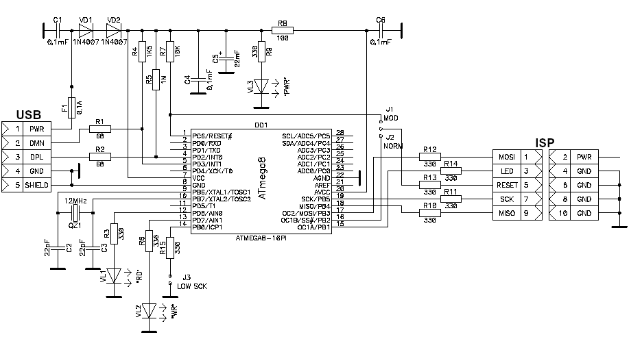

Меня интересует вопрос, можно-ли вместо резисторов на 68 Ом поставить, например, на 75 Ом, за неимением???? Я не совсем понимаю, какую они несут функцию... Вот схема: Изображение
Можно
Защищают USB порт

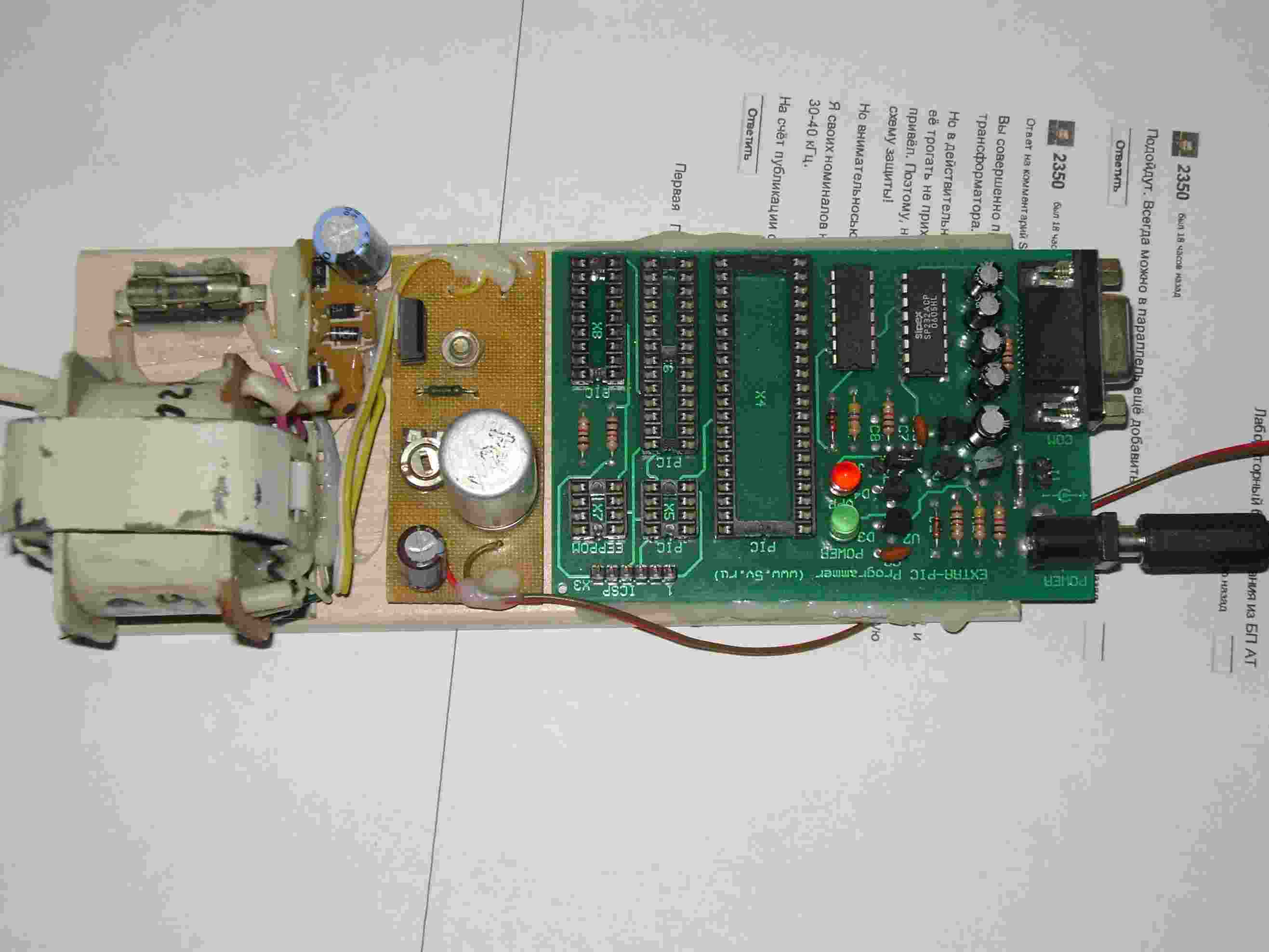

Всем привет ! тоже решил занятся этим делом ( програмировать AVR-ки ) !Я уже пытался шить PIC - ки , у меня всё получилось ( пики у меня работают без проблем ) ! А воь с авр-ками у меня проблема ! но всё по порядку ;
1) В магазине купил програматор BM9010 ( от лаборатории Мастр Кит ) ! На Мастер Кит мне посоветовали использовать CodeVisionAVR !
2) На win XP у меня эта жалезка встала как AVR 910 !
3) Cделал переходник с сайта http://www.drive2.ru/cars/volkswagen/go ... l/2302971/ ! Сделал один-в-один ! Перед включением все дорожки проверил цешкой на обрыв и КЗ ( на всякий слючай ; привычка )
4)При первом включении моя программа увидела програматор , но МК ( стояла в панельке ) мега 8 не увидел и выдал предупреждение о СОМ порте ( я не понял конкретно ) ! Я всё выставил в ручную ( СОМ порт , МК ) и при попытке прочитать МК выдаёт ошибку ( номер 31 )
5) Понял свою ошибку , не подключил питание ! После подключения питания на МК ( 7 нога + , 8 - ) опять ошибка номер 31 !
6) Пытался прозвонить шлейф от програматора до МК , многие провода не подключены ! Соеденил програматор с МК проводами , всё то-же самое ( при попытке прочесть , зашить или другие действия с МК ОШИБКА 31 )
Я не знаю где дальше искать причину ! ПОМОГИТЕ ! Может можно проверить работаспособность программы и програматора без МК ( как с экстрапиком ) ?

Микроконтроллер новый или откуда-то выдернутый? Если б/у, то причин может быть много.
Питание и земля подается на все ноги МК, которые для этого предназначены?
Да, и СОМ порт, на котором висит AVR 910 соответствует СОМ порту, выставленному в CodeVisionAVR?

МК у меня новый ( купил в макгазине 2 шт ) ! В диспечере задач мой програматор определился и подключил виртуальный СОМ порт 4 ! В настройках тоже выставил СОМ порт 4 !

Алексей1533 писал(а):
...Cделал переходник с сайта http://www.drive2.ru/cars/volkswagen/go ... l/2302971/ ! Сделал один-в-один...
В схеме переходника, на который показал ссылку есть неточность: сигнал внешнего тактирования, обозначенный как X3 OSC должен подаваться на вывод контроллера XTAL1 (для atmega8 это нога 9), а там подаётся на XTAL2. Попробуй отключить R8(K47) от линии SCK -- может подсаживает сигнал, и ещё раз прозвони все сигнальные линии от разъёма программатора до контроллера и сверь назначение подключенных пинов с даташитом.
...проверить работаспособность программы и програматора без МК ( как с экстрапиком )...
Если обладаеш экстрапиком, то для прошивки Atmega8 его несложно доработать и программировать в программе PonyProg. Если покажешь свою схему, помогу подправить.
А что касаемо AVR 910 -- собран по схеме PROTTOSA -- девайс рабочий и неоднократно обсуждался в этой теме, схема и прошивка есть в статье по ссылке на 1 странице. Косвенно проверить его можно посмотрев, есть-ли генерация на выходе LED (15 нога атмеги по схеме в статье), а при замыкании перемычки J3, длительность импульсов должна увеличиваться.

Выкладываю обещяные фото !
Комментарий к файлу: мой пик прогроматор !

Теперь выкладываю схему моего екстрапика !Повторюсь , что я его купил готовым и настроенным ! На предедущем фото я совместил БП и сам девакс !
Прочтите внимательно и вдумчиво здесь, и перестаньте впустую тратить деньги.

Помогите в программаторе, я пока в этом слабо разбираюсь, собрал по схеме от PROTOSSa, но не определяется под ХР, думаю прошил атмегу не правильно. Шил через USBasp прогой Sinaprog. Фьюзы выставил может не правильно..
Можете написать как выставить в шестнадцатиричном формате, так удобнее (пример, как у меня выставлено):
Lock Bits = 0×3F
High Fuse = 0xD1
Low Fuse = 0xE1
Ext. Fuse = 0×00
Оригинальная прошивка имеет размер 13 647б, прошиваю, потом читаю что получилось. но размер уже 11 673б
В чем может быть засада?
Да, и какой кварц выставлять в настройках?
Спасибо.
Лог операции:
avrdude: warning: cannot set sck period. please check for usbasp firmware update.
avrdude: AVR device initialized and ready to accept instructions
avrdude: Device signature = 0x1e9307
avrdude: NOTE: FLASH memory has been specified, an erase cycle will be performed
To disable this feature, specify the -D option.
avrdude: erasing chip
avrdude: reading input file "D:\USB.910.Programmer.hex"
avrdude: input file D:\USB.910.Programmer.hex auto detected as Intel Hex
avrdude: writing flash (4842 bytes):
avrdude: 4842 bytes of flash written
avrdude: verifying flash memory against D:\USB.910.Programmer.hex:
avrdude: load data flash data from input file D:\USB.910.Programmer.hex:
avrdude: input file D:\USB.910.Programmer.hex contains 4842 bytes
avrdude: reading on-chip flash data:
avrdude: verifying ...
avrdude: 4842 bytes of flash verified
avrdude: safemode: Fuses OK
avrdude done. Thank you.
Комментарий к файлу: прошивка
USB.910.Programmer.hex [13.33 KiB]
Схема.png [31.4 KiB]
AVR_Protoss2.lay [68.33 KiB]
