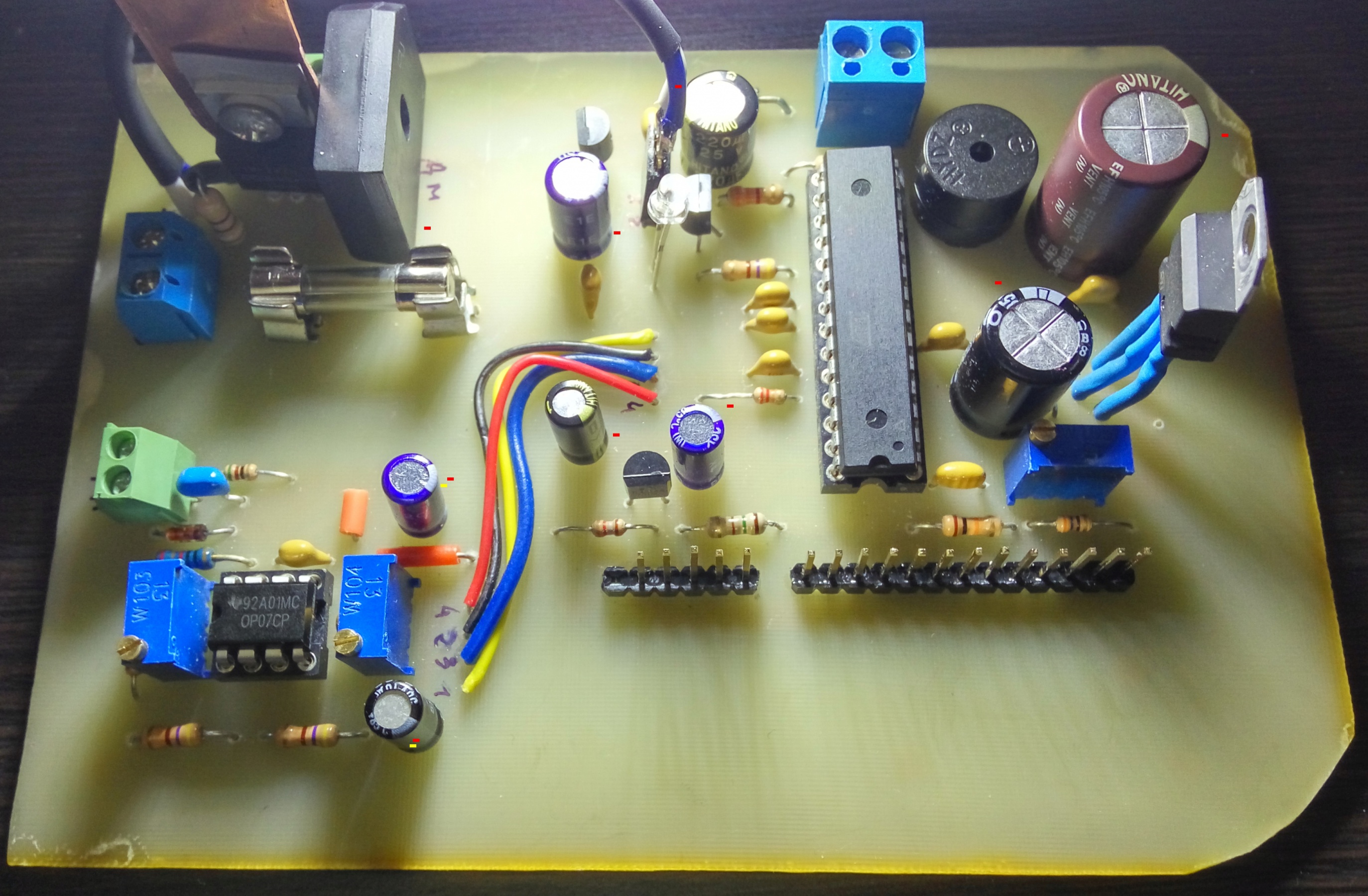

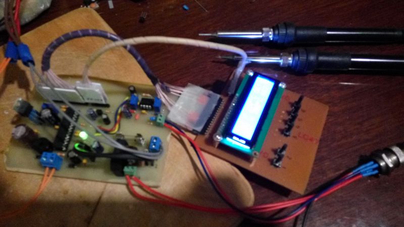

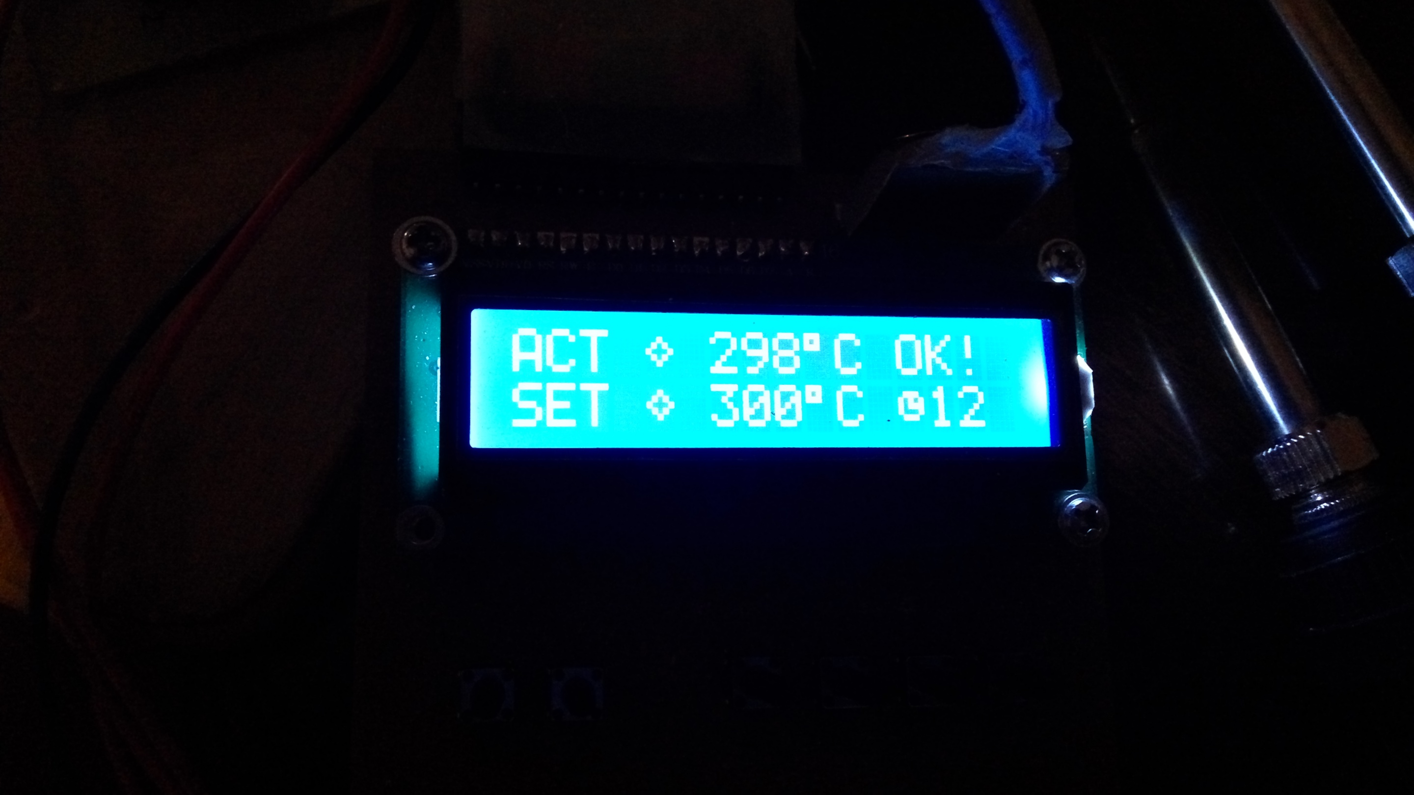

Доброй ночи, КОТЫ !!!
Наверно уже задолбал всех проблемами со станцией от Волли (версия 3.0). Плюнул на все и - начал паять сначала.
- Спаял (все детали проверил, соплей нету)
- Прошил новую Atmega8A-PU (firmware-v3.00.13b1 - Софт-старт)
- Фюзы выставил
--- ВКЛЮЧИЛ
---СНОВА ПРОБЛЕМА:
1. Визуально все хорошо (на экране настройка 300 градусов, актуальная прыгает, но потом устаканивается и пишет "ОК"- горит зеленым светодиод)
2. При актуальной температуре в 300 градусов (на экране), жало паяльника греется до 60 (мерял пирометром)
3. На клемах нагревателя напряжение скачет от 0.2В до 9В (хаотически)
4. Атмега8A-PU: 21 нога-2,49В; 23 нога-1,31В; 15 нога-непонятно скачет
5. Sold Out - напряжение скачет 0,06В-1,4В (хаотически)
6. Нагрев - напряжение скачет 0,07В-10,4В (хаотически)
ЗЫ:
Если кто сможет то подскажите напряжение в таких контрольных точках (при выставленой и стабилизтрованой температуре):
Sold Out,
15 и 23 нога Атмеги,
нагрев паяльника,
выход ОУ (OP07C)

СообщениеДобавлено: Сб ноя 19, 2016 08:52:50
Карма: 18
Рейтинг сообщений: 1121
Сообщений: 4625
Откуда: Черкассы, UA
Ну так надо просто откалибровать станцию. При 60 градусах на выходе ОУ должно быть примерно 0,3 В, тогда и на дисплее будет 60 градусов.
4. 15 нога-непонятно скачет
Там ШИМ, поэтому вольтметр ничего хорошего и не покажет. Нужен осциллограф
