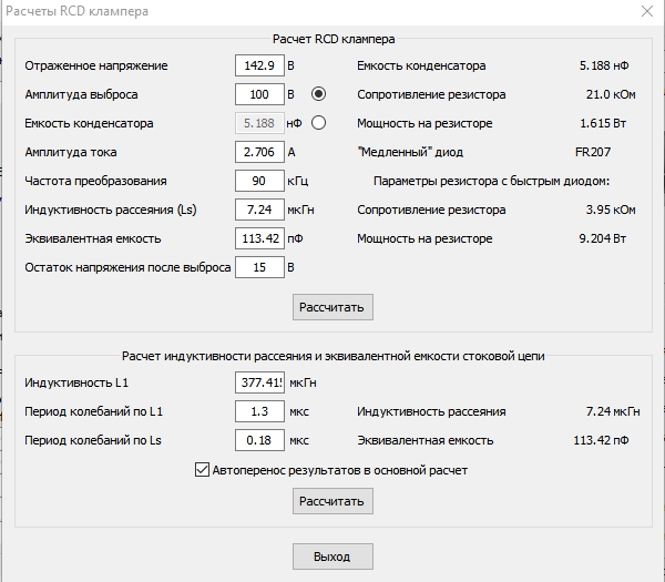

НУ понимаеш..., частота у меня как раз высоковато задрата в этот раз оказалась. А можно проверить частоту на выходе uc без подключения горячей части в сеть?
Касательно цепи самопитания хочу проверить фазировку обмотки питания uc. Ключи куплю на 12 ампер 600 вольт попробую. Просто под рукой на 600-800 вольт только до 5 ампер. Меня в расчете программы смущает значение "амплитуда тока транзистора". Одна 4 с лишним ампера, я так понимаю это пики тока через транзистор на 8 амперах нагрузки по вторичке?
можно, я так и делаю при ремонтах заводских и при сборке своих, подача питания с внешнего регулируемого бп и отключение слежения за выходным напряжением
по транзисторам должен быть запас, 12амперный будет как раз тем более бп не будет долго нагружен
