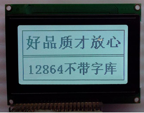

Тема давно умерла, но все же спрошу :))
Такой дисплей вроде бы подходит?

По просьбе знакомого,собрался делать очередной такой барометр.Столкнулся с проблемой покупки ЖК дисплея WG12864B 128x64 с процом KS0107 KS0108,у нас в магазинах дорого,а вот на али нашел ,может кому пригодится.Цвет у продавца на выбор.
