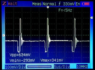

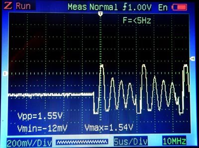

Galizin писал(а):
А попробуйте в первичку намотать 30 витков должен выброс несколько вырасти (в 4 раза). Под выбросом я подразумеваю то что я дорисовал.
Картина 1 в 1 как и на стандарте. Только подкачек по запросу стало неимоверно много.
Теперь о другом.
Galizin писал(а):
Для выяснения что же там происходит можно провести эксперимент. Намотать на гантельку только первичную обмотку 8 витков. Подключить между стоком и землей полуватный стабилитрон вольт на 10. Ну и включить схему. Картинка должна быть такая как я приводил. Если другая - то возможно транзистору уже сплохело. Включать нужно на короткое время - что бы стабилитрон не перегрелся. Если выброс будет нормальный - значит проблемы на вторичной стороне.
Стабилитроны поставил, что было под рукой 2 по 5v6 последовательно.
Импульсы есть, но до чего же ма-ахонькие...
UPD Не махонькие, понятно, где собака порылась, я на щупе 1:10 не убрал. А вот 1:1 всё то же что и раньше.
Входное сопротивление этого осцилла 10 мОм, именно на 1:10, в 1:1 там вообще 1мОм(промерил наконец, раньше как-то не задумывался) и они похоже сильно искажают картину. :facepalm:
Картинка на стоке полевика, с трансом описанным в статье(мысленно умножаем напряжения на 10):
drain_1.jpg [34.78 KiB]
only8turns.jpg [31.83 KiB]

MadOrc писал(а):
Извиняюсь, что занудствую, но у вас немного концы с концами не сходятся. :roll:
При перевороте обмотки, единственное изменение - импульсы на вторичке начинаются с полупериода обратной полярности. Других изменений в картине нет.
Если не видите, это не значит, что нет. Смотрим на картинку со стабилитронами - отрицательный пик 4В, положительный (обратный выброс)- до стабилитронов (5,6*2-4) 7В, без них м.б. и 70. Берем транс 1:10, на выходе + 40В на любой нагрузке или 700 и более без нагрузки, в зависимости от включения. Работу умножителя не рассматривал для упрощения, на самом деле он принимает и отрицательные выбросы (видимо, они и пробили конденсатор - тут сами разбирайтесь с короткозамкнутыми контурами). Дальше понятно, что стабилизировать надо, например 700 во втором случае и меньше, чем 40 в первом? А если получим 40, то после этого избыточная энергия начнет заряжать керамику в первичке до пробоя.
По картинке 2 - Vdsmax=30V

Классно. Все как в учебнике. На обеих картинках. Значит насыщения сердечника там быть не может. Можно вернуть назад 8 витков. Если появится желание оставить 32 витка, то нужно будет увеличить время накачки до 2 микросекунд.
При смене полярности обмоток пропало щелкание? Теперь это обратноход и токи там должны течь небольшие. А возможно это природа этих керамических конденсаторов. Там может керамика обладать пьезоэлектрическим эффектом.
