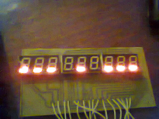

Попробовал программировать PIC16F628A прошивкой ОА и ОК результат одинаковый. Индикаторы ОА. Что делать ? Может я программирую как то не так?

Если индикаторы с ОА то нечего шить прошивки для ОК .
После программирования надо сделать верификацию считанной информации с контроллера и все .
Больще искать в прошивке нечего - проверьте цоколевку индикаторов и монтаж .

После того как программирование завершено я проверяю он пишет: "Проверено успешно". Ну если даже проблема в индикаторах то почему с энкодера частота не меняется и с ИК-приемника? Подстроечным резистором меняется. Посмотрите вложения может я не правильно биты расставляю.

Сразу подозрение на фьюз тактового сигнала - похоже надо поставить INTRC вместо внешнего кварца XT .
