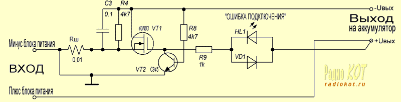

Всем привет! Кто нибудь собрал прикрепленную схему. Она нормально работает. У меня как подключаю ее напряжение выше 13,3В на выходе не повышается. Если мерить на выходе шунта, то тоже 13,3В. Или у меня что то не так. Или поставить другой полевик. У меня стоит CEB703AL на радиаторе.
FA_5_2_v3-2_250W_PowerMaster_Posle.gif [122.28 KiB]
034.gif [10.82 KiB]

Simurg,Ау-у-у.Мот выходной дроссель перемотать?сделать помощнее?
