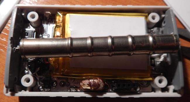

Ну да,рано мне еще говорить о громкости,пока не собрал полностью изделие.Почему до фонарика докопался?Хотел коэффициент усиления"механически"регулировать а не програмно.А в программировании на СИ я вообще профан.До этого изучал только ассемблер.Да и то для PIC.Поэтому откланиваюсь.Кстати о пищалках.Самой громкой оказалась пищалка из брелка автосигналки стрёмлайн Б9.Еще очень неплохие результаты пищалки из китайской зажигалки,которая подмосковные вечера наигрывала.
 Заголовок сообщения: Re: Дозиметр «Rad-Boy»
СообщениеДобавлено: Пн сен 23, 2013 07:00:05
Зарегистрирован: Чт сен 19, 2013 13:03:46
Сообщений: 42

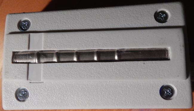

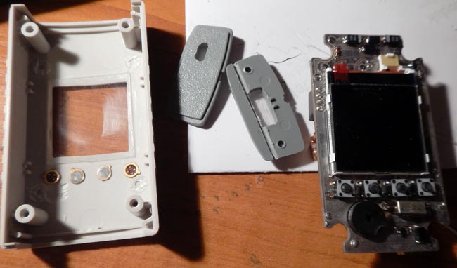

Хмм..Посмотрел исходники и понял о чем прошу.Эт вам не просто картинку поменять.А какие ещё планы были!Под себя поменять назначения ног,чтоб сделать (почти,кроме коннектора диспа) одностороннюю плату в маленький корпус с наименьшим кол-вом перемычек.А если обновы выйдут?Каждый раз просить сырцы,чтоб опять под себя переделывать?Амбиции....амбиции...
PS. не подумайте я не жмот,если не хотел выкладывать свой вариант платы,просто корпус у меня своеобразный.Не каждый стал бы искать.

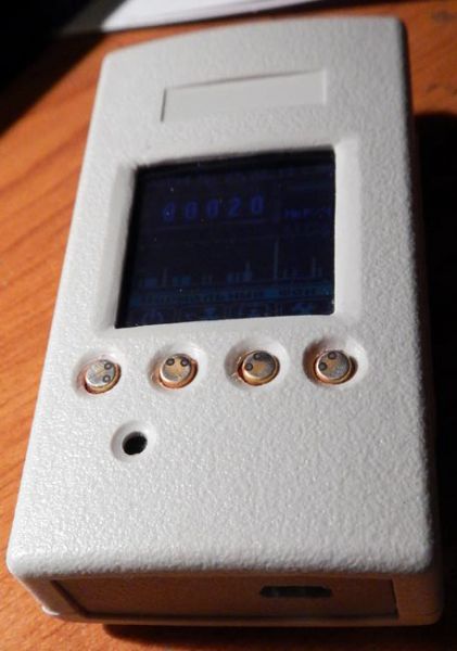

2 unikim: Подсказать где и как копать - без проблем. :tea:
Ну вобщем-то еще один экземплярчик готов. Впихнуть в G431 без извращений не получилось, по причине отсутствия, как у меня в закромах, так и у всех продавцов аккумуляторов габартиами не более 80х15х10. Были конечно мелкие и узкие на 250mAh, но это как-то несерьёзно, от 2 недель до месяца работы было бы. Посему с напильнинговыми извращениями, зато 720mAh. :)))
