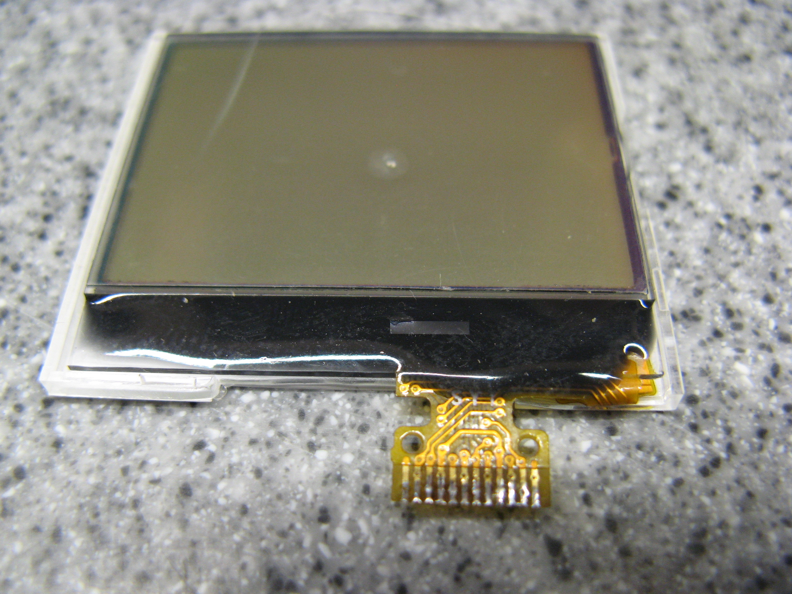

vsky писал(а):
при контроле сигналов щупом осциллографа на выводах MOSI\SCK дисплея удавалось получить искажённую "картинку", после чего "картинка" держалась и менялись текущие показания. Есть подозрения, что указанные дисплеи требуют особой инициализации.
Не припомню чтобы в этой теме в собраных приборах были проблемные дисплеи, есть дисплеи с другим контроллером, но они также работают сразу, показывая зеркальную картинку. Я бы для начала проверил все сигналы с мк без дисплея. Кроме того шлейф самого дисплея очень хорошо ломается возле места пайки, симптомы после этого как ты описал один в один.
vsky писал(а):
Есть ли какие варианты прошивок под проблемные дисплеи?
Нет и почти наверняка не будет, в данном случае дело в железе с гарантией 99,(9)%.

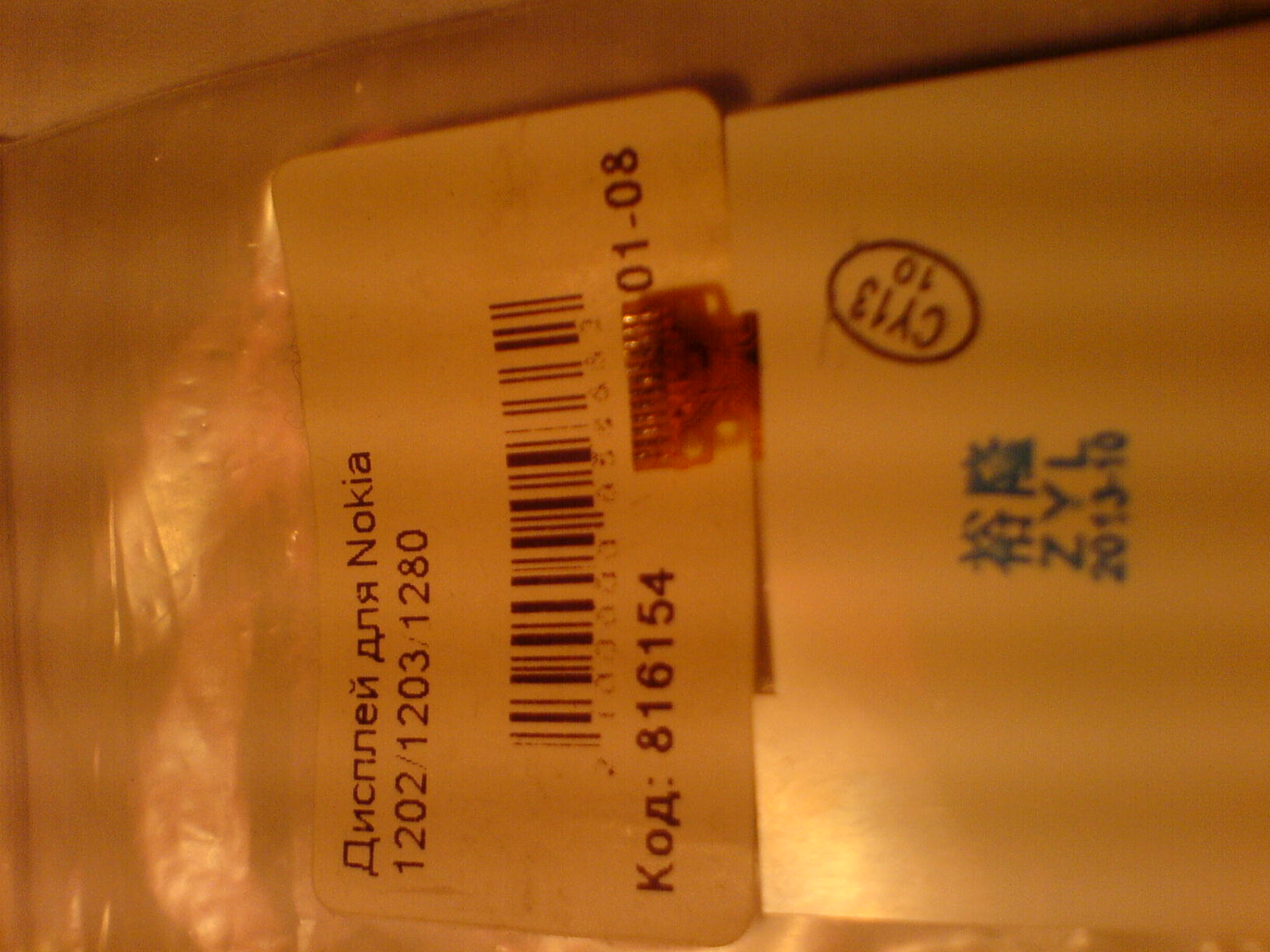

Спасибо за быстрый ответ и внимание к моей проблеме.
На всякий случай выкладываю фото "проблемных" дисплеев, может быть другие участники форума прокомментируют работоспособность данных экземпляров LCD
Я смотрю что Ваш "проблемный" дисплей очень похож по виду шлейфа на один из моих, купленный на ebay.
Правда я свой еще не включал.

я такой в мусорный мешок аккуратно положил :)) битый шлейф.

у меня с таким шлейфом работает

и у меня собран на дисплее с таким шлейфом

sergey777.68 писал(а):
...битый шлейф.
Я все переходные пропаял и все OK'.

для всех отписавшихся по "проблемным" дисплеям выкладываю фото хорошего качества, просьба обратить внимание на размер кристалла контроллера (сравнить с оригинальным дисплеем)
http://img.radiokot.ru/files/10870/czc2nxy0m.jpg

По Вашим фотографиям это типичный "100% оригинальный LCD NOKIA 1202" с ebay
Вот я раньше фотографировал два дисплея
Левый на вид один в один.

не знаю есть ли смысл но мои три дисплея чуть отличались друг от друга но по сути такие же как и на фото, но они все работали с перевертышем и без, а оригинал снятый с нокии был с шлейфом на плату без металлизации

Позавчера я тоже воевал с дисплеями. Дисплеи покупал в Профи. Два N1202 перепаял, без толку. Хорошо на плате была разводка под N1110, поставил его, заработало. Так что не все китайские дисплеи адекватно работают. Между прочем на прошивке под N1202 работает N1110i. А N1110 под эту прошивку работает зеркально. Но для N1110i напряжение подсветки нужно больше.

Я не буду отпаивать свой для фото. Он такой же как на картинках сверху. Одна особенность - видно что провод RESET не идет никуда, т.е. с одной стороны 2 контакта шлейфа не подсоединены. Брал на ebay давно - пол года назад?. Сзади ничего не написано.
