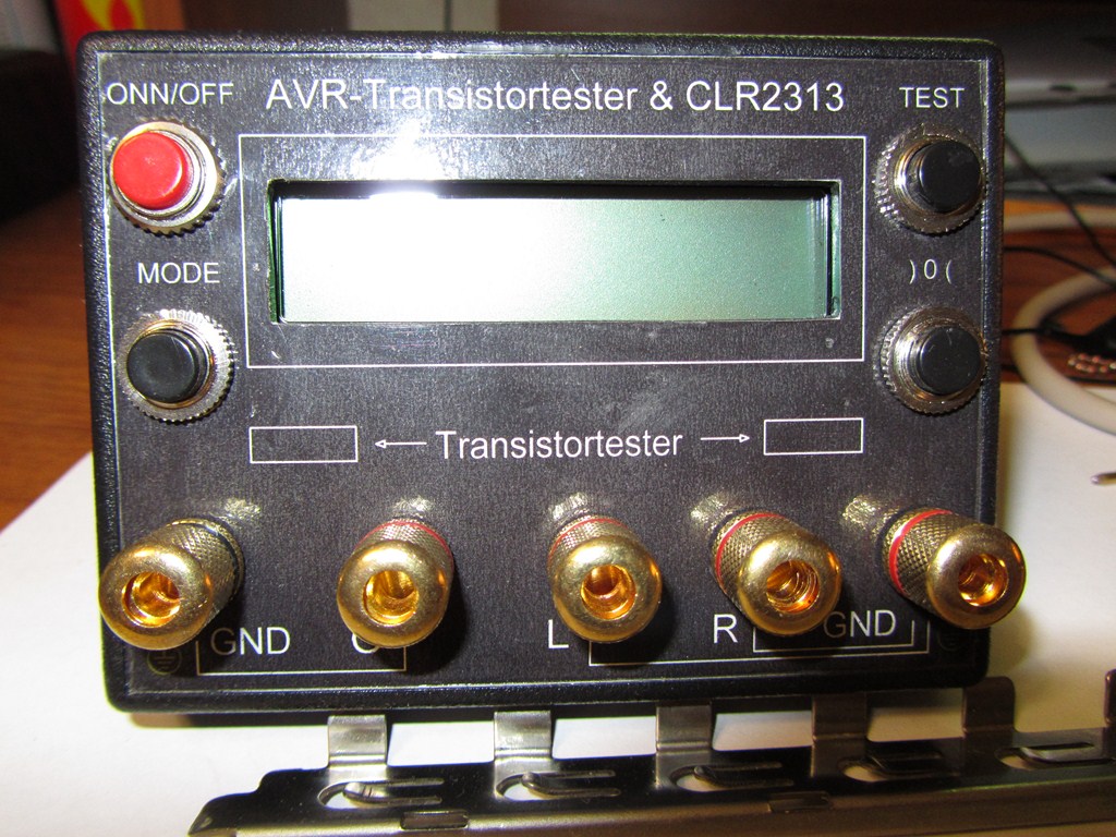

Сообщений: 177
Вот предлагаю посмотреть рисунок,может ясно станет,
IMG_0326 [1024x768].JPG [236.62 KiB]
5325.png [139.02 KiB]

У меня схема другая

блин ну в чём же дело тогда кто поможет?
