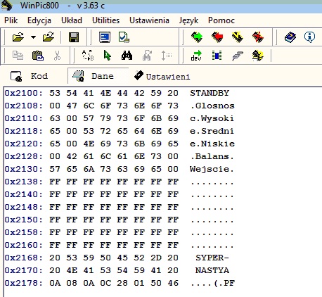

Hello. I have question, has anyone software to
Tembro_7439_Full > TDA7439 and TDA7313 with english/polish language ?
Original software > TDA7439 and TDA7313 with english/polish language ?
Regards
Dear gavron04, russian forum here, so ask you to speak Russian. Or is it a violation of the rules
ploop
(Sorry, but I can only speak English, Polish, German).
With google :
Ищу программного обеспечения оригинальный до TDA7439 и TDA7313 + английский/польский язык
+ обеспечения "Tembro_7439_Full" + английский/польский язык
изменилась, но она не работает
в режиме ожидания пишет "STANDBY GLOS", в других местах тексте отсутствует.

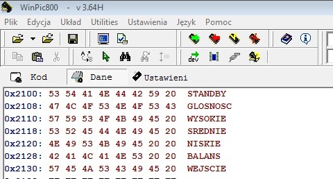

gavron04 ,если вы имеете в виду английские надписи на экране дисплея то их просто поменять самостоятельно
используя методику описанную в статье Темброблок с микроконтроллерным управлением на TDA8425., а если вы подразумеваете исходники то это вопрос только к автору.
gavron04 if you bear in mind english an inscription on screen display that their simply change by itself using methods described in article Tembroblok with microcontroller by management on TDA8425., but if you imply the исходники that this question to author only.

Thanks for reply. From this :
I get this :
I change all words. Then I save and I write hex to pic. When I press the switch on encoder I get 'STANDBY GLOS' not 'STANDBY'. In other place I haven't any words. I have only 'speaker image' and numbers.
regards

С помощью переводчика не слишком удобно общаться . Но могу посоветовать проверять результаты внесённых изменений с помощью симулятора PROTEUS , как собственно я и делал. :?
By means of translator not too comfortable to communicate. But can advise to check the results of the contributory change by means of PROTEUS , as strictly I and did.
Но не забывайте , что количество символов в одной строчке ограничена.
But do not forget that amount symbol in one line is limited.

Sorry, I get this error in Proteus :
[PIC16LOAD] Program or EEPROM data has invalid address [2000] for this device
[PIC16LOAD] Program or EEPROM data has invalid address [2001] for this device
[PIC16LOAD] Program or EEPROM data has invalid address [2002] for this device
[PIC16LOAD] Program or EEPROM data has invalid address [2003] for this device
Logic contention(s) detected on net RA6
Logic contention(s) detected on net RB2
Logic contention(s) detected on net RB1
Logic contention(s) detected on net RB0
The language is good at now. I wrote the new software.
In winpic800 I have ID
0x2000...2003 "FFFF" - it is good ?
И не будет нормально работать!!! :))
Бо Вы в одной строке( в строке 16 знаков, пробел в строке это тоже знак) вписали 2 слова. :))
Если надо, могу изменить.
Только напишите на какие слова хотите заменить .
Только скиньте нужную прошивку))))))))))

уже запущен :)

Всё получилось, работает! Дайте пожалуйста схему уся на ТДА7294 и печатку, чтоб проверенная была.
