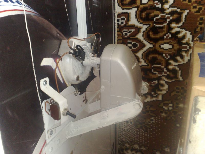

Привет всем котам любящие цыплят :))
Обещал снять маленькое видео на тему инкубаторов но видно не получится, пробовал но с телефона качество никакое а камера у меня аналоговая и заниматься оцифровкой честно нету времени. Так что напишу маленький отчет и прикреплю несколько фото.
Сейчас у меня работают 2 инк. один примерно на 730 куриных яиц и второй на 510, в общем 1240, работают уже 11 дней и на данный момент у нас нету света, электро-компания обещает что света не будет до 17.00 типа плановые работы. Так что сейчас у меня тарахтит электро-генератор уже 2 часа и полет нормальный. Так что хотел с вами поделиться опытом, Ребята не дай бог такое произойдет и вы не будете готовы никакие аккумуляторы не спасут (8 часов без света) так что будьте добры и вооружитесь всем чем надо или делайте как у Spotoka на керосиновой лампе.
Тоже из моей практики хочу сказать что я замутил такую фигню, взял блок питания от мобильного телефона и запитал от него реле а через нормально замкнутые контакты соединил крону и пищалку со встроенным генератором. Пока блок в розетке и есть свет реле работает и контакты разомкнуты пищалка молчит, но как свет пропадает реле отпускает и пищалка пищит питаясь от кроны (можно в цепи пищалки добавить включатель что бы отключить). Сделал я это потому что был случай что просыпался в три часа ночи и смотрю а света то нету, хорошо что вовремя и яйца не успели остыть.
Дальше хочу похвастаться, вчера проверил яйца и примерно процентов 80-85 хорошие, с учетом того что рана весной качество яиц чуть ухудшается и за нехватке витамин у кур, я доволен.

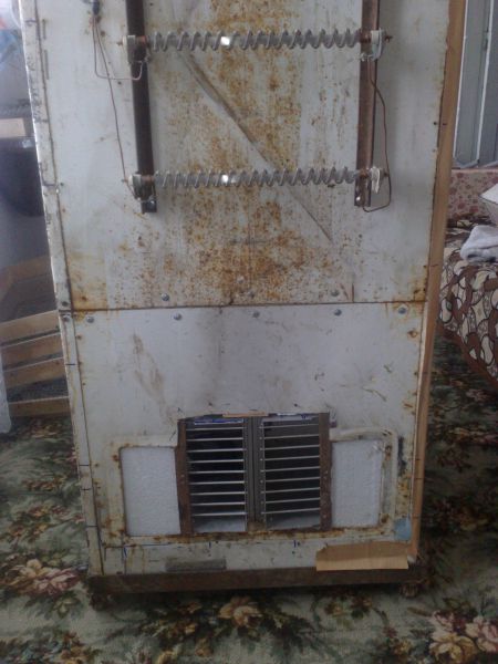

Дальше хочу описать несколько слов по конструкции инк. обратите внимание на прикрепленное фото как не крути но есть маленький разброс температуры в камере инк. хоть и качает мои вентилятор 750м3 в час, многое зависит где установлен датчик, как циркулирует воздух внутри камеры и т.д. У меня 4 датчика (один основной и 3 вспомогательные) основной установлен с боку примерно на уровне среднего лотка а остальные один над верхнем ладком второй под нижнем ладком и третий между лодками пряма по центру инк. и показания отличаются немного.
На другом фото видно как я делаю обогреватели и меня устраивает. Дальше помню шел разговор что зачем столько у меня дисплеев может быть это действительно глупо но очень удобно особенно когда цифры крупные видно с далека и не надо ничего нажимать вся информация наведу.
Вот еще что ванночку с водой тоже надо приблизительно подбирать по размерам и не делать ее как попало потому что вы потом не сможете сбавить влажность если площадь слишком большая.
Примерно так, если будут вопросы рад на них отвечать если конечно буду знать ответ.
