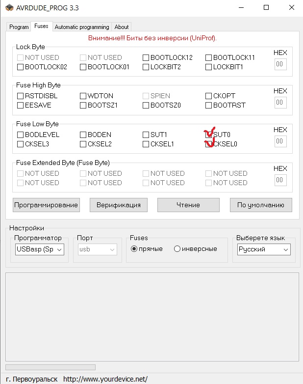

Всем привет!
Кто может скинуть картинку всех фьюзов с работой мк от внешнего кварца 7.3728 MHz ? Собираю первую версию. Я без картинки не знаю как прошить, не силен. Прошиваю обычно в AVRDUDE.
Прошу помочь.

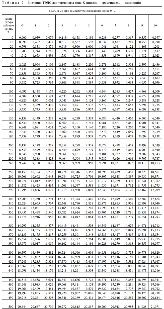

Рюмкин писал(а):
Так вот, хотел спросить, как определить замером где плюс а где минус термопары?
Подключаете мультиметр в режиме 200 милливольт, и греете паяльник. При правильном подключении, напряжение с термопары будет увеличиваться, при неправильном- поедет в "минус"
15~20 секунд нагрева зажигалкой жала паяльника хватило, чтобы мультиметр показал 00,8 милливольт.
Можно греть над газовой плитой, газовой горелкой или термофеном.
Вот градуировочная таблица термопары тип К:

Александр, Спасибо за дельную подсказку!
А скриншот всех фьюзов МК от работы внешнего программатора не скинете?
Да, и еще хотел спроасить, по схеме подстроечник на 47кОм возле LM358 за что отвечает и как настроить?

Фьюзы надо вот так ставить:
CKSEL=1111
SUT=11
Это для работы от внешнего кварца.
Так автором было написано. Вроде в списке так должно быть, остальное не пойму. Галочками отметил. Но явно двух фьюзов недостаточно вроде. Подскажите все нужные фьюзы, картинку приложил.
CKSEL=1111
SUT=11
Чтобы не искать- МК какой?
А вообще, например, для Мега8 это выглядит вот так:
Фьюзы CKSEL_1111 SUT_11.JPG [88.31 KiB]
Вообще, при программировании МК, нужно, сначала считать фьюзы, посмотреть, что там стоит, хорошо, если "по умолчанию", а потом менять. Фьюзы SPIEN и RSTDISBL изменять не нужно, если это не отражено в описании- заблокируете МК.
У вас это, вроде, должно выглядеть вот так:
Фьюзы CKSEL_1111 SUT_11_.jpg [114.35 KiB]
Если написано, что: "CKSEL=1111 SUT=11"
это означает, что, от состояния "по умолчанию" ("заводские" фьюзы, считанные с нового МК) нужно ставить
CKSEL0=1 CKSEL1=1 CKSEL2=1 CKSEL3=1 SUT0=1 SUT1=1

Все понял.
Спасибо вам наиогромнейшее!!!
Кстати, проверил я паяльник, цвет совпадает с полярностью у паяльника. Совпадает с положением и распиновкой паяльника на главной странице. Только авиационный там разьем, я писал выше.
