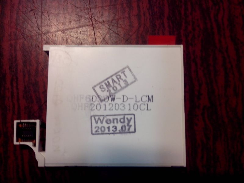

rado писал(а):
С другой стороны дисплея-фото можно?
А что это изменит, с другой стороны экран и никаких надписей. Цвет текстолита желтый.
 Заголовок сообщения: Re: Дозиметр «Rad-Boy»
СообщениеДобавлено: Пт сен 27, 2013 19:43:34
Зарегистрирован: Пн июл 22, 2013 10:36:13
Сообщений: 67
SergeyK писал(а):
Цвет компаунда заливки контроллера-белый или черный? Светонипроницаемая наклейка -есть?
Вот фото Автора:Изображение
Вот с Ebay:Изображение
Последний раз редактировалось rado Пт сен 27, 2013 19:55:02, всего редактировалось 1 раз.

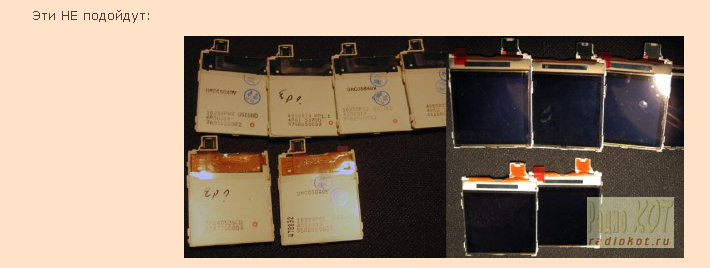

farg4 писал(а):
но я заказал еще вот такой http://www.ebay.com/itm/250952989944?ss ... 1497.l2649
MadOrc он ведь должен подойти ?
На фотке вообще-то не "3100 3200 5100 6100 2650", а от 2600 нокии экранчик. Он в принципе подойдёт, но какой контроллер - непонятно, фоты сзади нет.
Так что лотерея, 50/50 :dont_know:

Надо просто разглядеть со всех строн. А продавцы комплектующих... у них в мозгах не укладывается, что кто-то может делать больше чем тупо втыкать в сотку модуль в обмен на неисправный модуль. А о том, что на дисплеях есть контроллеры, и они бывают разные - редко кто из них даже подозревает. :wink:

MadOrc писал(а):
Вот его фото сзади Изображение Цветовой маркировки, к сожалению никакой... Потестить пока не могу, все руки не доходят плату сваять.

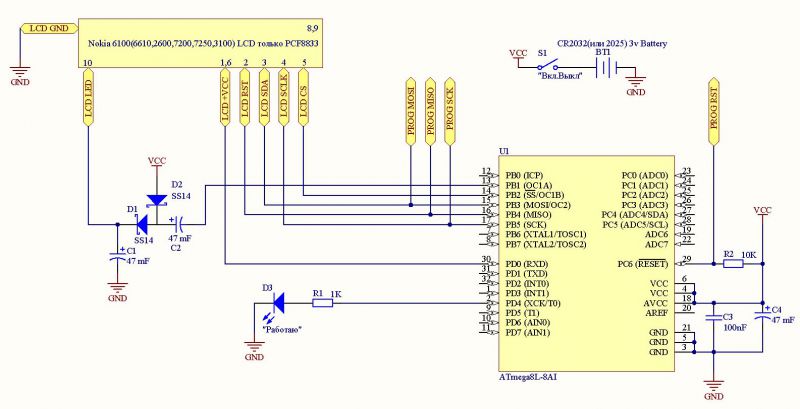

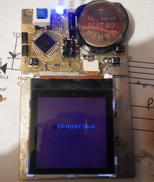

Кому нужно было - налетай, торопись :)))
Готова в чистовом варианте тестилка lcd карманная.
Как-то так:
Нижнюю часть платы с надписями, после линии можно не травить - компактнее будет. Сами смотрите как вам лучче. :)
Схемка:
В архиве схема прошивка, исходники, фьюзы, печатная плата:
nokia_6100_display_tester.zip [227.61 KiB]
